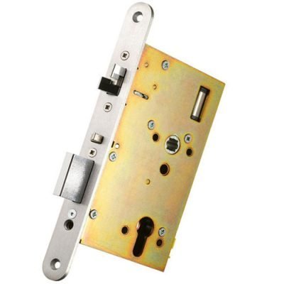

Αν εχεις να δώσεις 1,160 ευρω ναι υπάρχει η Ηλεκτρομηχανική κλειδαριά της Abloy EL420 που δεν απαιτεί ρεύμα (αν δεν θέλεις να ανοίγει με θυροτηλέφωνο/θυροτηλεόραση) και κλειδώνει αυτόματα οταν κλείνεις την πόρτα.
Αλλιως βαζεις μια κανονική και συμβιβάζεσαι με την ιδεα να την κλειδώνεις.
Edit λαθος το μοντελο, αυτη ειναι για απλες πορτες για ασφαλειας ειναι η παρακατω αλλα και παλι να εχεις υποψη σου οτι ειναι αρκετα ακριβη κλειδαρια
Το βασικότερο κριτήριο κατά την άποψη μου για το υψηλό κόστος, νομίζω είναι η αποτελεσματικότητα και η αντοχή στον χρόνο, άρα αν υπάρχει κάποιο πρόβλημα που θα μπορούσε να παρουσιάσει και πόσο εύκολα ή πόσο γρήγορα θα μπορούσε να γίνει αυτό. Όποιος γνωρίζει, ευχαριστώ.

2 ώρες πριν, gousias είπε
Τι να σου πω εμεις την εχουμε στην κεντρικη εισοδο της πολυκατοικίας που μενω, εδω και 3,5 χρονια και δεν εχει βγαλει κανενα προβλημα
21 ώρες πριν, gousias είπε
Κλειδαριά που κλειδώνει αυτόματα:
- Απαιτεί σύνδεση με ρεύμα;
- Σε θέματα παραβίασης, τι επίπεδο ασφάλειας προσφέρει, είναι εφάμιλλο, ανώτερο ή κατώτερο μίας άλλης κλειδαριάς που δεν κλειδώνει αυτόματα;
- Έχει επιρρέπεια σε τυχόν προβλήματα/βλάβη ή μπορεί να πάθει κάποια ζημιά νωρίτερα από μία άλλη μη αυτόματη κλειδαριά;
- Ποια μοντέλα σε αυτή την κατηγορία θεωρούνται κορυφαία;
Δεν ξέρω αν μιλάτε για διαμέρισμα ή κεντρική είσοδο πολυκατοικίας. Σας έχω λύση κ στα 2 όμως.
  • Για κεντρική είσοδο, βάζεις ηλεκτροπύρο που κλειδώνει αυτόματα και ξεκλειδώνει με κάρτα ή κωδικό. Κόστος περίπου 400-500€ για όλη την κατασκευή
  • Για πόρτα σπιτιού κ με την προϋπόθεση ότι έχεις κύλινδρο διπλής ενέργειας (που μπορεί να έχει κλειδί μέσα αλλά να μπορείς να βάλεις κ κλειδί απ έξω,) μπορείς να πάρεις το Nuki με 210€
https://www.plaisio.gr/anavathmisi-diktia/diktiaka/smarthome/nuki-smart-lock-pro-4th-gen-white_4391233
Επεξ/σία από sphinxgr
ρευμα ή μπαταριες αλλα το 99.9% θα πρεπει να συνδεθουν με ρευμα & παραλληλα να εχουν μπαταριες.
mottura b-nova & iseo x1r = κλειδαριες αυτοματες ηλεκτρομηχανικες ειναι αντιστοιχες σε ασφαλεια με τις απλες.
cisa ξεχασε τη οτι και να σου πουν.
τα προβληματα ηταν/ειναι μονο στις πλακετες.
