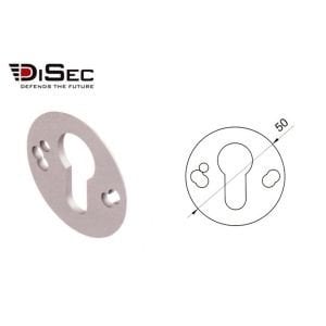

Δεν ειναι θεμα διαφοράς αλλα ειναι θεμα για το αν θα ταιριάξει στο defender. Αν δεν χωρέσει πρεπει να βάλεις εναν αποστάτη σαν και αυτον και θα μπορέσεις να βαλεις την 46/56
Disec A1565 Αποστάτης για defender (universal)

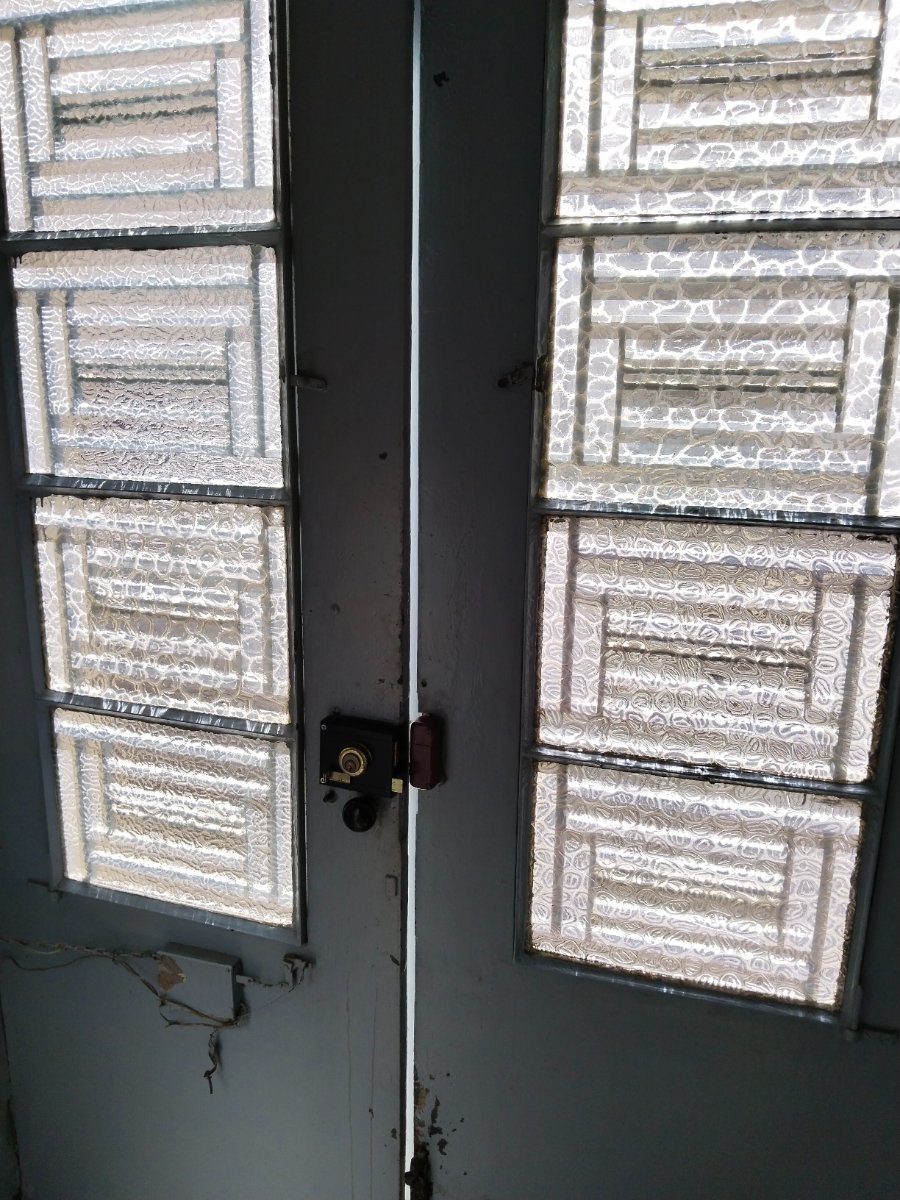

Τι πρόταση έχετε για αντικατάσταση πόρτας εισόδου σε οικοδομή?
Ιδανικα μια πρόταση που να πληρει τα στάνταρ ασφαλείας, χωρίς κάποια υπερβολή σε υλικά.
Καλοδεχουμενη θα ήταν η είσοδος με κάρτα καθώς με pin ίσως αυτόματα αναιρείται η οποιαδήποτε ασφαλεια . (Απ όσο διάβασα μετά το ποστ, δεν είναι κ η καλύτερη ιδέα η κάρτα εφόσον δεν είναι η κάθε μία μοναδική)
Εφόσον κάποιος έχει κάνει παρόμοια δουλειά στη Θεσσαλονίκη μπορεί να μου στείλει ΡΜ για feedback.
Σας επισυνάπτω και την πόρτα
Ευχαριστώ
