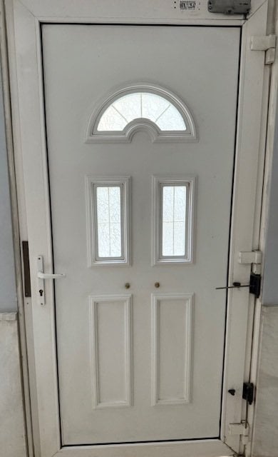

9 ώρες πριν, kostakiss είπε
Τι πρόταση έχετε για αντικατάσταση πόρτας εισόδου σε οικοδομή?
Ιδανικα μια πρόταση που να πληρει τα στάνταρ ασφαλείας, χωρίς κάποια υπερβολή σε υλικά.
Καλοδεχουμενη θα ήταν η είσοδος με κάρτα καθώς με pin ίσως αυτόματα αναιρείται η οποιαδήποτε ασφαλεια . (Απ όσο διάβασα μετά το ποστ, δεν είναι κ η καλύτερη ιδέα η κάρτα εφόσον δεν είναι η κάθε μία μοναδική)
Εφόσον κάποιος έχει κάνει παρόμοια δουλειά στη Θεσσαλονίκη μπορεί να μου στείλει ΡΜ για feedback.
Σας επισυνάπτω και την πόρτα
Ευχαριστώ
Δεν έχω απάντηση που θα σε βοηθήσει, αλλά ερώτηση. Αφού έχει η πόρτα μηχανισμό επάνω για να κλείνει, η πατέντα με τους άλλους δύο μηχανισμούς με ελατήριο κάτω τί είναι;
  • Απαντ. 11,2k
Δεν έχω ιδέα … σίγουρα κάπου θα εξυπηρετούν..τώρα αν βοηθάει πρακτικά η έχει μείνει από επισκευή άλλη στο παρελθόν δεν το γνωρίζω
ολα ειναι σουστες επαναφορας...τωρα γιατι θελει αυτη η 30 κιλων πορτα τοσους μηχανισμους, μονο οι μαστορες ξερουν :D

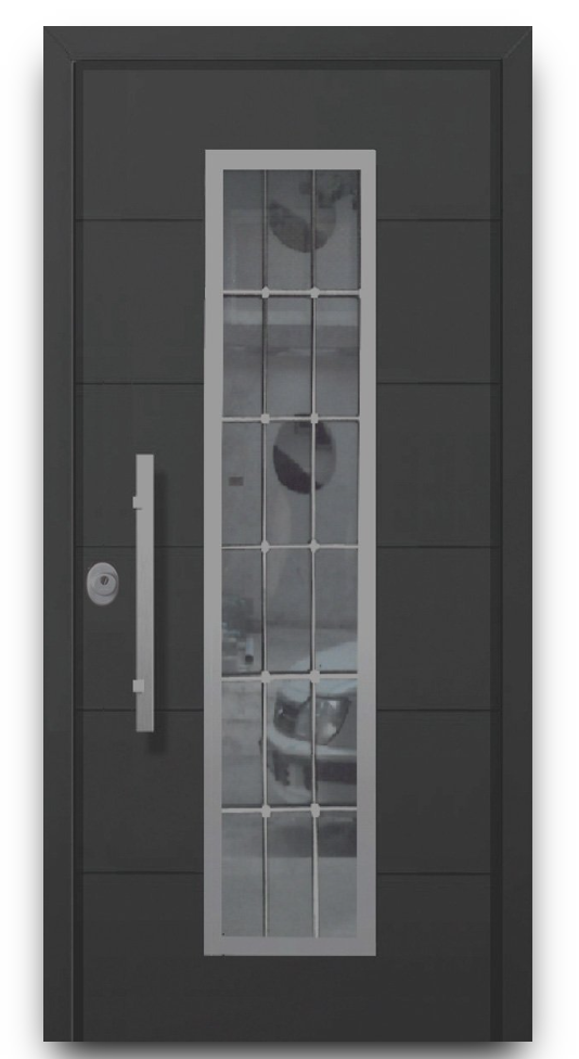

Στις 11/6/2025 στις 12:58 ΜΜ, kostakiss είπε
Ευχαριστώ
Αν βρεχεται το σημείο, μάλλον την αφήνεις όπως είναι. Οι κεντρικές είσοδοι σε πολυκατοικίες ούτως ή αλλως δεν είναι για να είναι για ασφάλεια. Περισσότερο για αξιοπιστία στη χρήση ειναι
ΑΝ όμως θες να χαλάσει λεφτά, παίρνεις μια θωρακισμένη με τζάμι, βάζεις και ελεγχόμενη πρόσβαση κλπ και ξεκινάς για κάτι μέτριο απο 1500€
Το λες σε έναν άνθρωπο που έχει μαγνητικό defender, μια από τις πιο πολυ συζητημενουν κυλινδρους, smart doorbel,συναγερμό και αυτοκόλλητα προειδοποιησης.
Που να τα εξηγήσω όσα έχω διαβάσει εδώ σε έναν άνθρωπο 3ης ηλικίας που έχει ήδη βάλει ανακοίνωση στη πολυκατοικία, που με τα ίδια λεφτά θα έκανε μια αξιοπρεπεστατη αναβάθμιση στην κλειδαριά του το καθένα διαμέρισμα ξεχωριστά?
Το μόνο θετικό είναι το αισθητικό, που θα είναι σίγουρα καλύτερο.
Απλά ήθελα να ξέρω ότι το μπατζετ που ζητήθηκε (1500€) με 1,5 μήνα αναμονή για κατασκευή μιας και είναι ειδικών διαστάσεων(?) είναι οκ.
6 λεπτά πριν, kostakiss είπε
Απόλυτα λογικό μου ακούγεται. Σε κάθε περίπτωση να έχετε 3 μεντεσέδες πάντως.
4 ώρες πριν, kostakiss είπε
Πολύ καλή τιμή. Εγώ περίμενα 2.5 μήνες. Ειδικές διαστάσεις δεν υπάρχουν, οι πόρτες κατασκευάζονται απ' ευθείας στις διαστάσεις που μετρούν στο άνοιγμα της εισόδου σου. Τώρα εαν η πόρτα πχ έχει 1.5μ φάρδος και όχι 90εκ-100εκ που είναι το νορμάλ, ή  είναι > 220 ύψος .. τότε υπάρχουν σταθερά μέρη που την φέρνουν στις 'κανονικές' διαστάσεις.
Εμένα μου φάνηκαν πολλά τα 1500, για μια πόρτα εισόδου που όπως σωστά αναφέρθηκε, είναι πρακτικό το κομμάτι της και όχι θέμα ασφαλείας...βέβαια άκουσα και τιμές τύπου 3700..οποτε θέλω να πιστεύω θα είναι μια αξιοπρεπής λύση με καλά υλικά.
8 λεπτά πριν, kostakiss είπε
Η τιμή είναι στα σημερινά επίπεδα της αγοράς, όπου έχουν πάρει όλα πάνω. Θα βρείς και με 1000 ευρώ αλλά νομίζω ότι θα καταλάβεις αμέσως την διαφορά
3 ώρες πριν, kostakiss είπε
4.500 κόστισε σε εμας πριν 3 χρονια, πορτα με αυτόματο κλείδωμα (abloy μηχανικη) και CES DM κύλινδρο + αλλαγή τζαμιών + εξτρά δοκάρια βαρέως τυπου για να αντεξουν αυτη την πορτα. Το θεμα ειναι οτι δεν μας λες τι θα εχει απο θέμα κλειδαριάς + κυλίνδρου, ελπιζω να μην εχει τιποτα μετρια πραγματα (απο θεμα κλειδαριας κλπ αναφέρομαι)
Μπορώ να ζητήσω να είναι κάποιος από τους παρακάτω όπως έχει αναφερθεί στο παρόν, καθώς η παραγγελία ακόμα δεν έχει γίνει.
Cisa asix pro
Ces DM
Cisa astral
iseo r7
AGB SCUDO 7000
Στην προσφορά αναφέρονται κυρίως τα υλικά της πόρτας που θα σας τα αναφέρω σε μερικές ώρες
Οποιεσδήποτε προτάσεις δεκτές
Επεξ/σία από kostakiss
21 ώρες πριν, kostakiss είπε
Ces DM
Εγω προτείνω αυτον τον εχουμε και εχει πολυ ανθεκτικά κλειδιά οτι πρέπει για τους μαο-μαο και ανθρωποφάγους - ουγκανους που εχουμε στην πολυκατοικία που μένω. Κόστος εξτρα κλειδιού στα 12 ευρω (οταν χρειάστηκα ενα παραπάνω)

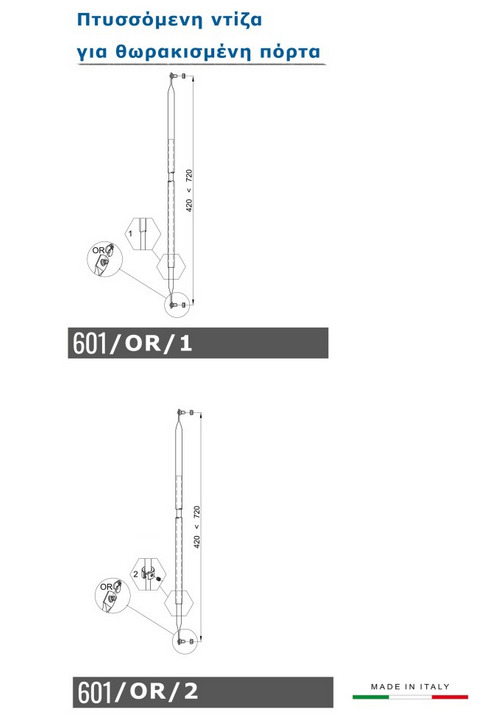

Καλημέρα γνωρίζει κάποιος που μπορω να βρω ντίζα θωρακισμένης όπως στην φώτο ;
