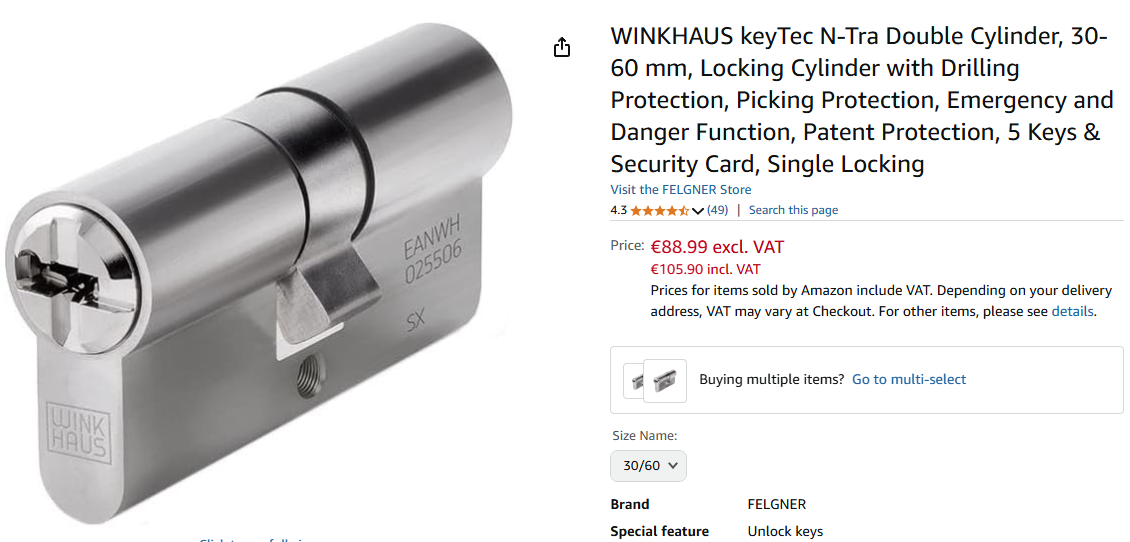

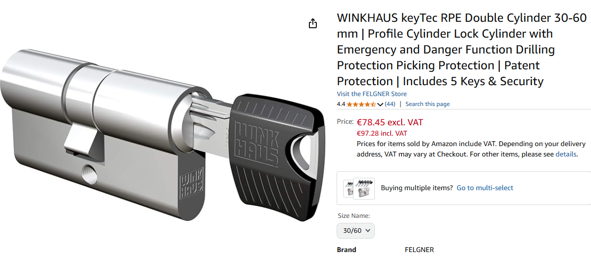

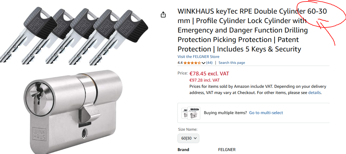

mclein² Δημοσ. 17 Ιουλίου Δημοσ. 17 Ιουλίου 36 minutes ago, HERTHAN said: Aπλα τους βρισκω στην ιδια τιμη σχεδον τον Genio και τον 9000.Στα 80 τελικη αγοραζω τον Genio με 5 κλειδια.Απλα σε ρωτησα γιατι ειδα το βιντεακι παραπανω που ανεβασε Petros και λεω μηπως προκειται για κυλινδρο που ανοιγει πολυ ευκολα. Θελω το λιγοτερο 4 κλειδια σε οποιον κυλινδρο παρω και διασταση 30/60.Απλα εδω επαρχια και να παρω καποιον με 4 κλειδια δεν θα μπορω να παω καπου να βγαλω 4ο κλειδι.Και δεν θελω να πληρωσω κανενα 20αρικο για 4ο κλειδι σε κυλινδρο που κοστιζει 80-90 ευρω. Βρηκα και απο Αmazon Γερμανιας τον WINKHAUS keyTec RPE σε διασταση 30/60 με 5 κλεδια στα 80 ευρω περιπου και δεν ξερω αν αξιζει σε συγκριση με Genio.EPS και AGB 9000. Το μονο που με μπερδευει εναι οτι υπαρχει και σε διασταση 60/30 και δεν βρηκα πουθενα ποιο ειναι το εξω και ποιο ειναι το μεσα. Τελος βρισκω και τον N-Tra στην ιδια διασταση 30/60 με 10-11 ευρω παραπανω.Το ιδιο ισχυει και για τον N-Tra οπου υπαρχει κι αυτος σε διασταση 60/30. Οι τιμες που αναφερω ειναι οι τιμες χωρις ΦΠΑ γιατι αν επιλεξω καποιον απο αυτους θα τους παραγγειλω με το εταιρικο ΑΦΜ χωρις ΦΠΑ. ολοι οι κυλινδροι της φιλοσοφιας του GENIO, ΘΕΩΡΗΤΙΚΑ, ανοιγουν με αυτο το κολπακι με το φιλερ. παραυτα, ακομη και ποιοτικα, RPE - EPS - ONTRA κλπ δε συγκρινονται με οτιδηποτε αλλο.
HERTHAN Δημοσ. 17 Ιουλίου Δημοσ. 17 Ιουλίου 6 λεπτά πριν, mclein² είπε παραυτα, ακομη και ποιοτικα, RPE - EPS - ONTRA κλπ δε συγκρινονται με οτιδηποτε αλλο. Αν ειναι θα προχωρησω απο εξωτερικο με RPE ή Ν-Τra.Ποιος απο τους δυο ειναι καλυτερος για να επιλεξω? Αυτο που ανεφερα με την διασταση 30/60 ή 60/30 παιζει να εχω καποιο θεμα?
mclein² Δημοσ. 18 Ιουλίου Δημοσ. 18 Ιουλίου 19 hours ago, HERTHAN said: Αν ειναι θα προχωρησω απο εξωτερικο με RPE ή Ν-Τra.Ποιος απο τους δυο ειναι καλυτερος για να επιλεξω? Αυτο που ανεφερα με την διασταση 30/60 ή 60/30 παιζει να εχω καποιο θεμα? με οτι και να προχωρησεις, να σιγουρευτεις για τον τροπο που θα μπορουν μελλοντικα να βγουν κλειδια κατα τ'αλλα ο Ontra ειναι πολυ πιο ευχρηστος αλλα και ο RPE αν συνηθισεις να βαζεις το κλειδι ευθυβολα για να πηγαινουν ολες οι ραβδωσεις/γραμμες ισια θα εισαι ικανοποιημενος.
HERTHAN Δημοσ. 18 Ιουλίου Δημοσ. 18 Ιουλίου 4 ώρες πριν, mclein² είπε με οτι και να προχωρησεις, να σιγουρευτεις για τον τροπο που θα μπορουν μελλοντικα να βγουν κλειδια Ειναι προφιλ απο το εξωτερικο απο την εταιρια FELGNER.Οποτε αν χρειαστω επιπλεον κλειδια μονο απο εκει θα παρω.Εγω χρειαζομαι σιγουρα 4 κλειδια και το 5ο που θελω ειναι το εξτρα.Παραπανω δεν προκειται να χρειαστω. Επισης βρηκα απο ενα Γερμανικο site το www.der-schliesszylinder.de βρηκα τον RPE και τον EPS-6 σε πολυ καλη τιμη μιας και θα χρειαστω αργοτερα και για δευτερη πορτα αλουμινιου εναν κυλινδρο.Ελεγα να παρω δυο EPS-6 αλλα δεν θα μπορω να τους ξεχωριζω μιας και δεν ερχονται αν δεν κανω λαθος με χρωματιστα καπακια οι EPS. Οι τιμες ειναι αυτες
