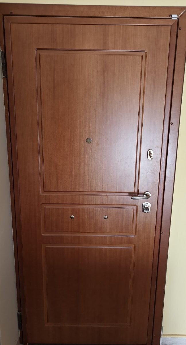

Μια ερώτηση για τους ειδικούς. Έχω μια πόρτα ασφαλείας και κλειδαριά Fiam (νομίζω – είμαι αυτή που ο κύλινδρος βιδώνει πάνω στην κλειδαριά με ένα έξτρα σιδεράκι και όχι με βίδα από την μεριά που είναι οι πίροι) με τρεις στροφές κλειδώματος και το κλακ για την γλώσσα. Είναι παλιά πάνω από 10 χρόνια.
Το «πρόβλημά» μου είναι ότι ο γιός μου (ετών 11) δεν μπορεί με τίποτα να κάνει το κλακ της γλώσσας και να ανοίξει την πόρτα.
Το ερώτημά μου είναι αν αλλάξω την κλειδαριά με κάποια πιο νέα γραναζωτή, θα είναι πιο εύκολο το άνοιγμα της γλώσσας για να μπορείς και ο μικρός να ανοίγει μόνος του ή είναι θέμα της πόρτας και πάλι θα είναι σκληρή στο άνοιγμα?
Ευχαριστώ.
PS: παρακαλώ όχι απαντήσεις με εναλλακτικές λύσεις με ηλεκτρονικά ξεκλειδώματα και άλλα πολλά. Είναι μια ειλικρινής απορία
αν εχει ρυθμιστη η πορτα, το ρεγουλαρεις.
αν δεν εχει, το διορθωνεις με λιμα / ντρεμελ.
προσοχη μην το κανεις υπερβολικα γιατι μετα θα εχει τζογο η πορτα και θα ειναι "ασχημο" - οχι προβληματικο.
