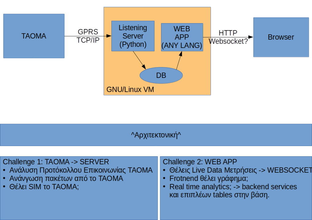

PC_MAGAS Δημοσ. 4 Ιουνίου 2019 Δημοσ. 4 Ιουνίου 2019 3 ώρες πριν, Bloodskin είπε Aς με διορθωσει οποιοις ξερει περι gprs To GPRS είναι ο προπροπρο-πάππους του 4G (2,5G) και επιτρέπει TCP/IP δικτύωση μέσω κινητής τηλεφωνίας. Άρα θες TCP/IP δικτύωση και να δεις με ποιο πρωτόκολλο τα μεταφέρει. Η βάση είναι το μόνο ευκολάκι το δύσκολο είναι να κάνεις Reverse Engineer τον πρωτόκολλο που χρησιμοποιεί το TAOMA. Για αρχή στήσε έναν προσωρινό Server σε Netcat σε ένα VM να ακούει μια θύρα και δες πως μπορείς να κάνεις capture το traffic μιας θύρας σε ένα αρχειο .pcap. Μετά δες το .pcap αρχείο μέσω wireshark, ίσως το να παίξεις ethernet για αρχή με wireshark να είναι καλή λύση λόγο κόστους GPRS, worst case scenario (άλλο πρωτόκολλο GPRS άλλο πρωτόκολλο ethernet) βάζεις ένα RPI στην ethernet θύρα του TAOMA σαν data forarder πχ. το να μεταφέρεις τα δεδομένα μέσω LoRa, 4G/5G ή και Wi-Fi. Ακόμη δες μήπως παίζει MQTT πρωτόκολλο as well. Ουσιαστικά η πτυχιακή σου έχει 2 μέρη: ΤΑΟΜΑ -> SERVER -> DB DB -> WEB APP Που μπορεί να παίζουν και να αναπτυχθούν παράλληλα. Ακόμη περί γενικής αρχιτεκτονικής δες στο παρακάτω Infographic που ανέβασα. Λόγο του χρόνου που θέλει εάν έχεις team μπορείς να συμφωνήσεις στο σχήμα της βάσης και να αναπτύσσεις παράλληλα το Web app και τον server που θα βάζει τα δεδομένα στην DB. Προσοχή καλό είναι ο server να έχει ένα προσωρινό τρόπο αποθήκευσης των δεδομένων σε περίπτωση που η db κλατάρει από το φόρτο (πχ. μια sqlite). Και να βάζεις τα δεδομένα ανά batches αντί ένα-ένα. Στο σύστημα που προτείνω ή DB είναι το bottleneck. 1

PC_MAGAS Δημοσ. 4 Ιουνίου 2019 Δημοσ. 4 Ιουνίου 2019 (επεξεργασμένο) Εναλλακτικά μπορείς να κάνεις reverse engineer με wireshark και ethernet. Ένας dummy server με την εντολή Netcat αποτελεί καλή αρχή όπως προείπα. Για αρχή δες εάν είναι TCP ή UDP. Ακόμη καλό είναι να δεις το https://jhalon.github.io/reverse-engineering-protocols/ ή και προηγούμενες πτυχιακές (λογικά η βιβλιοθήκη θα τις έχει) προκειμένου να δεις τι παίζει. Το βασικό σου αγκάθι είναι η ανάλυση του πρωτοκόλλου άρα wireshark και ethernet για αρχή. 1 ώρα πριν, marios28 είπε Όπως σου γράψαμε πρέπει να επικεντρωθείς στη συσκευή. To είδα το manual. Όντως δε λέει κάτι το manual. Λίγο που έψαξα δε βρήκα τίποτα το χρήσιμο επί του θέματος (τι δεδομένα στέλνει και πώς) Ακόμη που είναι το Manual? Υποψιάζομαι πως η συσκευή θα είναι πανάρχαια (10ετία '90 μήπως;) και πλέον δεν θα έχει support. Για να λέει GPRS μάλλον ναι. Εάν το reverse engineer σας φάει χρόνο απλά κάντε έναν ethernet αντάπτορα σε RPI για την συσκευή αυτή. Ίσως, ο αντάπτορας να έχει και commarcial αξία as well. Επεξ/σία 4 Ιουνίου 2019 από PC_MAGAS

PC_MAGAS Δημοσ. 4 Ιουνίου 2019 Δημοσ. 4 Ιουνίου 2019 (επεξεργασμένο) Well θα χρειαστεί αρκετό Reverse Engineering για αρχή παίξτε με Ethernet και Wireshark. Το netcat είναι ένα GNU/Linux εργαλείο για να δημιουργεί σε κέλυφος server και socket. Στο laptop δημιουργείστε ένα DHCP server και κάντε το να είναι network provider και μετά καρφώστε το ethernet εκεί. Εάν τα windows σας δυσκολεύουν σε αυτό βάλτε ένα GNU/Linux εικονικό μηχάνημα και βάλτε διεπαφή δικτύου ορίστε σαν "γεφυρωμένη" (bridged), στο Virtualbox μπορείτε να ορίσετε και την διεπαφή δικτύου που θα γίνει bridged απλά μένει να ορίσετε την ethernet διεπαφή. Αυτή η λύση σας επιτρέπει: Μαζί με κάθε κώδικα να δώσετε ΚΑΙ το VM σαν μέρος της πτυχιακής (μπορείτε να εξάγετε vms και σαν OVA, δηλαδή όλο το VM σε ένα αρχείο). Να μπορείτε να αναπαράγετε τα βήματα ποιο εύκολα απλά μέ το να κάνετε νέο VM στον supervisor. Ακόμη μπορείτε να δίνετε vm μεταξύ στην ομάδα σας. Έτσι ένας το κάνει όλοι το έχουν (αρκεί να δίνετε "φρέσκα" vm). Πρέπει για αρχή να περάσετε το μεγαλύτερο όπως βλέπω αγκάθι που είναι το να κάνετε reverse engineer το πρωτόκολλο, εν ολίγοις wireshark και άγιος ο Θεός. Η db όπως προείπα είναι το μόνο εύκολο και υπάρχουν APIS και επιλογές, το δύσκολο είναι να τραβήξετε τα δεδομένα, σε αυτό το κομμάτι επιλέξτε πολλές στρατηγικές (μέχρι και file upload στο web app που προτείνω παραπάνω και εισχώρηση στην DB). Επεξ/σία 4 Ιουνίου 2019 από PC_MAGAS

PC_MAGAS Δημοσ. 20 Ιουνίου 2019 Δημοσ. 20 Ιουνίου 2019 (επεξεργασμένο) Ακόμη μπορείτε να κάντετε τσακ-μπαμ ένα προσωρινό server και να δείτε τι παίζει με την εντολή netcat. Σε ms windows θεωρίτικά θα γίνετε εύκολα με WSL: https://betanews.com/2019/06/19/install-wsl-2-on-windows-10/ Επεξ/σία 20 Ιουνίου 2019 από PC_MAGAS
