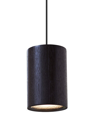

Αντικοινωνική Δημοσ. 29 Μαΐου 2019 Μέλος Δημοσ. 29 Μαΐου 2019 Παιδιά, το φωτιστικό που προσπαθώ να φτιάξω είναι σαν αυτό της φωτογραφίας. Το ντουί που θα χρησιμοποιήσω είναι από ένα κρεμαστό φωτιστικό που είχα πάρει κάποτε από το ικεα(όσα χρόνια το έχω στο δωμάτιό μου δεν έχει παρουσιάσει πρόβλημα) κι απλά θα του φτιάξω διαφορετικό καπέλο. Οι επιλογές που έχω μέχρι στιγμής ως προς το υλικό είναι: [ μεταλλικό ]: λέτε όμως πως είναι κάπως επικίνδυνο (και θα ζεσταθεί πολύ από τη θερμότητα της λάμπας) οπότε ακυρώνεται ως επιλογή. [ ξύλινο ]: σκεφτόμουν εκείνα τα ξύλινα ποτήρια-θήκες για οδοντόβουρτσες που έχει στα jumbo, αλλά ίσα ίσα θα χωράει μέσα η λάμπα, άσε που το ξύλο είναι κι εύφλεκτο υλικό όσο να πεις. [ πλαστικό, pvc ]: σίγουρα θα μπορούσα άνετα να βρω ότι μέγεθος σωλήνας γουστάρω, αλλά σαν υλικό δεν ξέρω αν ενδείκνυται για την περίπτωσή μου.
