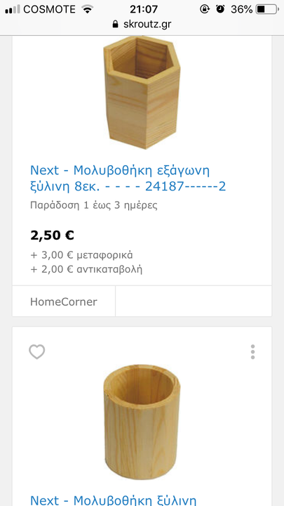

p8denu Δημοσ. 30 Μαΐου 2019 Δημοσ. 30 Μαΐου 2019 (επεξεργασμένο) Κάτι τέτοιο ίσως; Επεξ/σία 30 Μαΐου 2019 από p8denu
