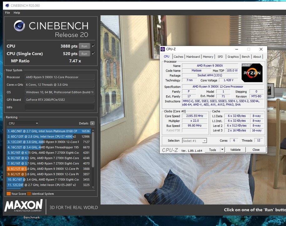

Εν τω μεταξύ κάπου σκάλωσε το Ryzen Master και δεν επανερχόταν σε 12 core! Τρελάθηκα για λίγο. Ενεργοποιούσα το 2ο CCD, έκανε reboot και πάλι έβγαζε 6πύρηνο! Τελικά μόνο όταν έκανα reset settings στο Ryzen Master και μετά reboot, επανήλθε!
1 λεπτό πριν, malakudi είπε

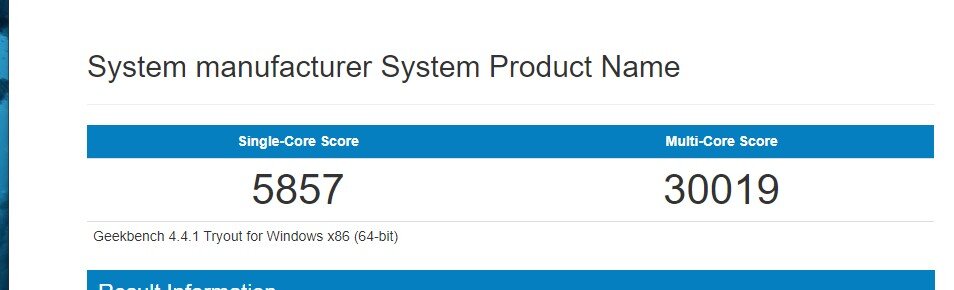

στο geekbench βγαζω παραπανω σκορ αλλα ειναι λογω μνημης στο cb βγαζω 3804 στο multi
4 λεπτά πριν, akoinonitos είπε
Νομίζω στο multi πάνω κάτω τα ίδια είναι, έκανε boost στα 4300 τα 6 core. Η διαφορά είναι στο single, πήγε μέχρι 4550 στο geek. Μνήμη είμαι 3200 cl14 με λίγο σφιγμένα settings
