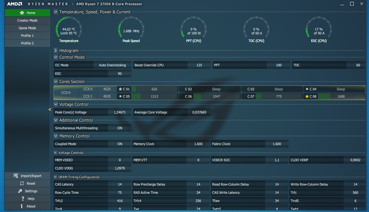

Τίποτα ρε. Πάλι τα ίδια. Δεν πάει κάτω από 1.0 με τίποτα. Απλά ξήλωμα η Asus από πάνω να τελειώνουμε.

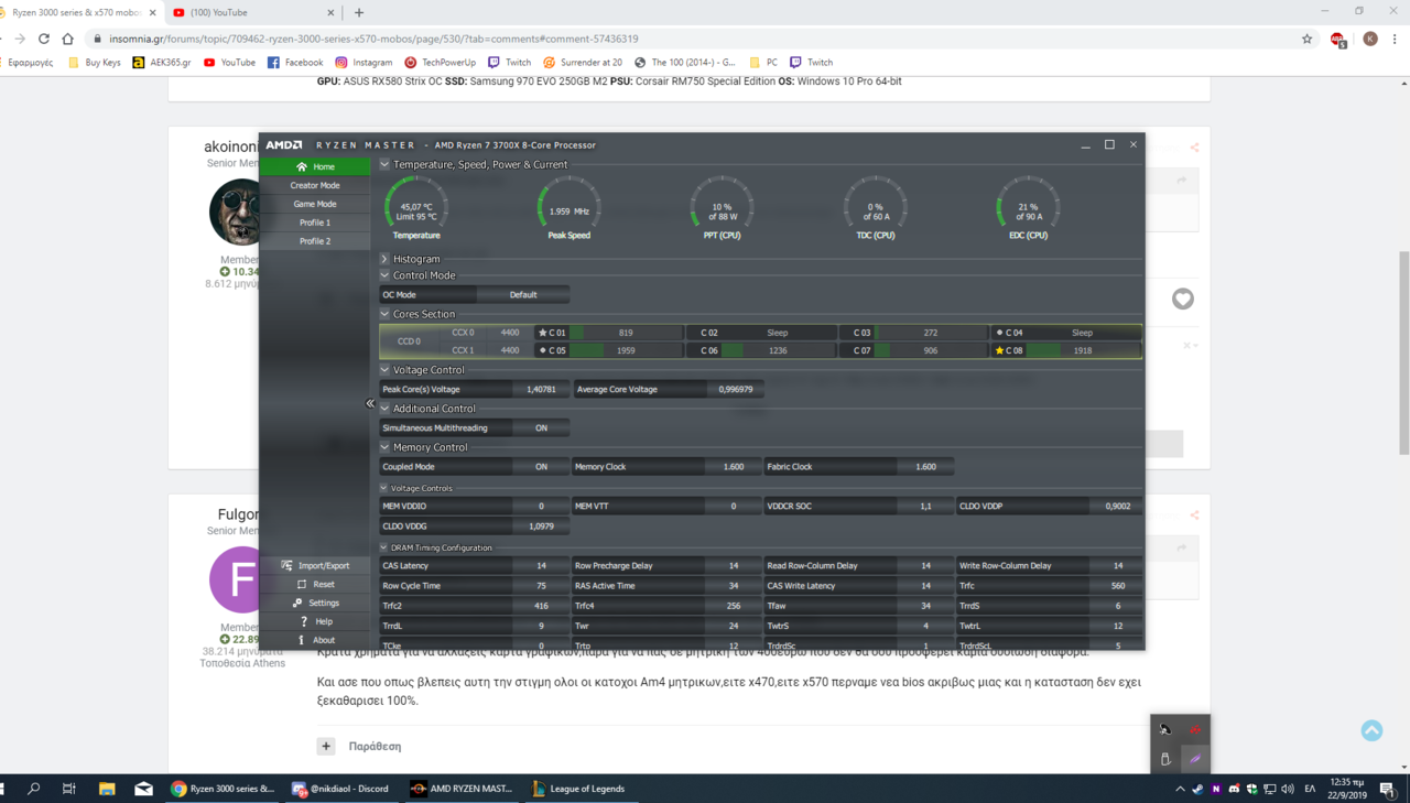

Ναι, ολα κλειστα ειναι σε αυτο που βλεπεις, εκτος το xmp, με pbo παει 1.42/1.38 αναλογα το προγραμμα που βλεπεις. Το enhancer ειναι στο auto, δεν το χρησιμοποιω.
Το παρακατω ειναι με pbo
δοκιμασε και με το enhancer disabled η normal δεν θυμαμαι πως ηταν ,οι θερμοκρασιες σου ειναι θεωρητικα πολυ χαμηλες ρε φιλε για τοση ταση νομιζω ,κανε Manual overclock στα 4175Mhz με 1.3875v ταση βαλε και το Llc στο 4 η στο 5 και δες τι θερμοκρασια θα γραψει στο cb ,αν γραψει πιο υψηλη απο αυτην που βλεπεις τωρα ειναι λαθος το διαβασμα της τασης

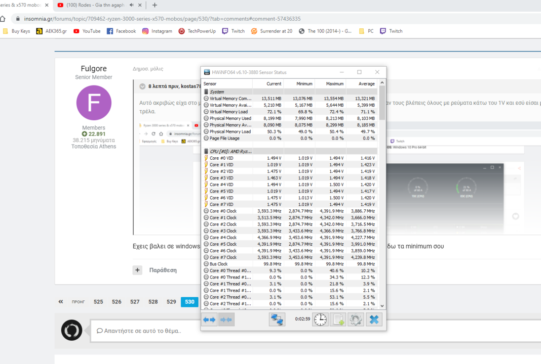

Εχεις βαλει σε windows power plan balanced? Για ανεβασε αν σου ειναι ευκολο HWInfo να δω τα minimum σου
10 λεπτά πριν, Fulgore είπε
Ryzen balanced.
Αυτό εδώ ειναί την ώρα που παίζω lol. Το ανεβάζω κυρίως γιατί θεωρώ το 1.5 πολύ. Σε λίγο ανεβάζω σε idle.

Μαπα ειναι το enhancer τα εχω δοκιμασει ολα.
Με manual 1.38v και LLC3/extreme στα 4200 εχω ακριβως ιδια temps και clocks με το pbo με LLC1/tprobe
Επισης ανακαλυψα γιατι εχει διαφορα το ryzen master με το hwinfo, δεν βλεπει το drop που εχουν τα χαμηλα LLC, αν αφησω LLC3 και extreme δειχνουν 1.42v και τα δυο και τα temps ανεβαινουν.
Οποτε ναι το 1.38v ισχυει και ειναι και μετα απο drop. Μαλλον θα γυρισω σε κλειστο pbo, να πηγαινει εστω 1.33 με το drop, ετσι και αλλιως η διαφορα ειναι μικρη.
5 λεπτά πριν, kostas7837aek είπε
Ryzen balanced.
Οπως βλεπεις σε minimum και εσυ εισαι κοντα στο να πεσεις στο 0.9.
Για μενα τσαμπα καθεσαι και τρωγεσαι,κρατα τα χρηματα και τσιμπα την 5700xt που ειναι τεραστιο upgrade απο την καρτα που εχεις τωρα,μην πας τσαμπα σε x570 aorus Master,ενω εχεις την πολυ δυνατη CH7.
Αυτό που με προβληματίζει είναι ότι το 0.9 είναι spike. Δηλαδή δεν μένει εκεί.

Φανταστείτε ότι και μέσα στο bios έχω 20 βαθμούς πάνω.. δλδ βλέπω τα σκριν που ανεβάσετε και βλέπω voltage 1.4 αλλά θερμοκρασίες 30.. εμένα λέει 1.4 με 50+ βαθμούς..
Δοκίμασε σε power saver τότε και τρέξε ενα prime95 ή κάτι άλλο που στρεσάρει να δεις voltage & frequency. Aν ανεβαίνουν είσαι μια χαρά, σε idle θα πέσουν και οι θερμοκρασίες αφού  <1V.
Aν μένει και σε stress κάτω απο 1V πακέτο..

4 λεπτά πριν, GRat είπε
Χάνω 300Mhz άμα έχω αυτό. 4.1 Max.
