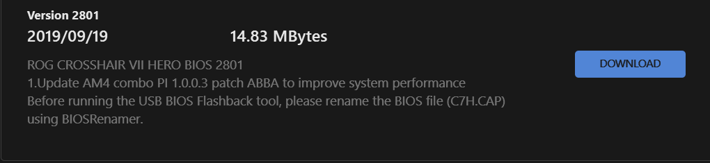

Το bios F7a (abba) είναι μεγάλος μπελάς να το έχω σαν μόνιμο, γιατί πρέπει κάθε φορά να το λέω στο boot menu με ποιον δίσκο να εκκινήσει. 'Οταν γίνει final F7 θα ασχοληθώ ξανά.

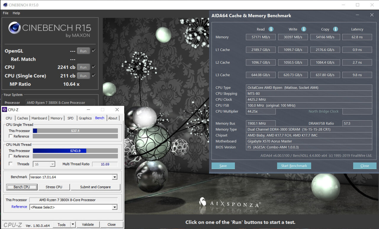

Στα των μνημών... με όσα έχω δοκιμάσει, η Master φαίνεται να έχει ταβάνι στις μνήμες μου το GearDown Mode --> disabled τα 3666fast. Από εκεί και πάνω το μόνο που κατάφερε να κάνει boot ήταν τα 3733safe. Όλα τα υπόλοιπα στις υψηλότερες συχνότητες με GearDown Mode --> enabled. Τώρα τεστάρω τα 3800fast / fclk 1900 με επιπλέον σφίξιμο.
@akoinonitos Δεν ξέρω τι κάνω λάθος και ενώ βάζω στα 3800 CAS = 15 στο bios, η μητρική με αγνοεί και παίζει CAS = 16 (φαίνεται και στο screenshot στο AIDA αν το προσέξεις)
https://browser.geekbench.com/v4/cpu/14668448

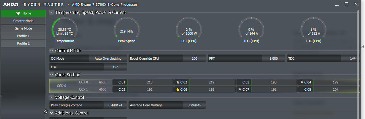

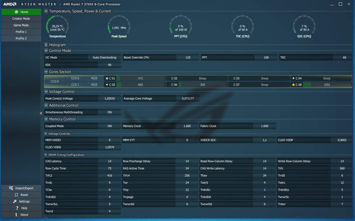

Εγω παντως με το τελευταιο bios  και power plan -Ultimate Performance και ρυθμισμενο το minimum processor state 5% παιρνω σε idle απο 0.2V- 0.6V  και θερμοκρασια 30-32 βαθμους
Δεν κάνεις τίποτα λάθος. Αυτό εξηγείται από αυτό:
4 ώρες πριν, godslayerxp είπε
Geardown enabled = μόνο ζυγοί αριθμοί σε CAS
Μια χαρά είσαι. 62.8ns είναι πολύ καλή επίδοση. 😎

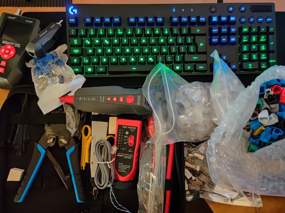

Για του λόγου το αληθές (εάν και female) συνεχίζω και ασχολούμαι με αυτό που σπούδασα, εργαζόμουν - έχω γίνει χρήστης τα τελευταία 4 χρόνια. Λατρεύω να φτιάχνω καλώδια, δίκτυα και όχι μόνο. (μερικά από τα εργαλεία μου - για καλώδια δικτύου).
