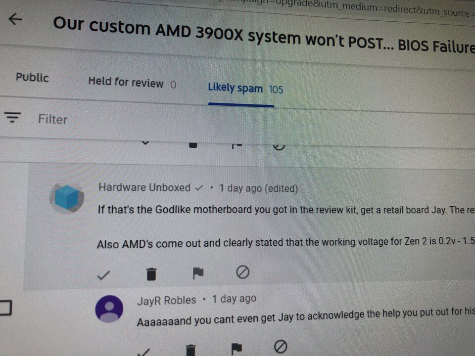

Λοιπόν έχουμε νέα από το Video του JayzTwoCents - κάποιος χαμός έγινε στο Reddit -. Όταν το είδα, ήμουν σίγουρη ότι η μητρική του δεν πήγαινε καλά... Το είπε και ο ίδιος..

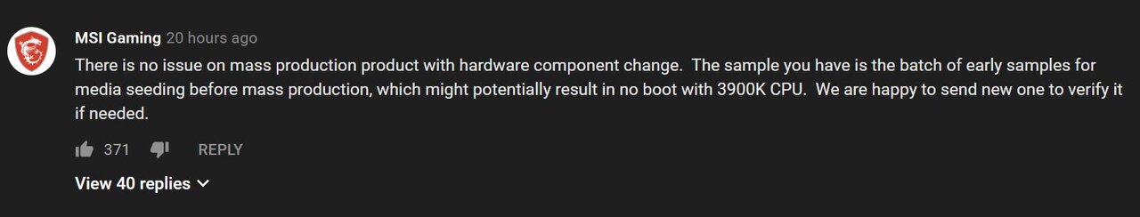

Στο YouTube κανάλι του, κάτω στα comments - του απαντάει η MSI:
"There is no issue on mass production product with hardware component change.  The sample you have is the batch of early samples for media seeding before mass production, which might potentially result in no boot with 3900K CPU.  We are happy to send new one to verify it if needed."
Τέρμα βλάκας και εκτίθεται, αν ήμουν η msi δεν θα του ξανα εστελνα review board αν δεν έκανε video να ξεκαθαρίσει ότι αυτό δεν είναι ένα retail board (όπως λέει στα comments) αλλά early production review board, με θέματα που δεν υπάρχουν στο τελικό προϊόν.

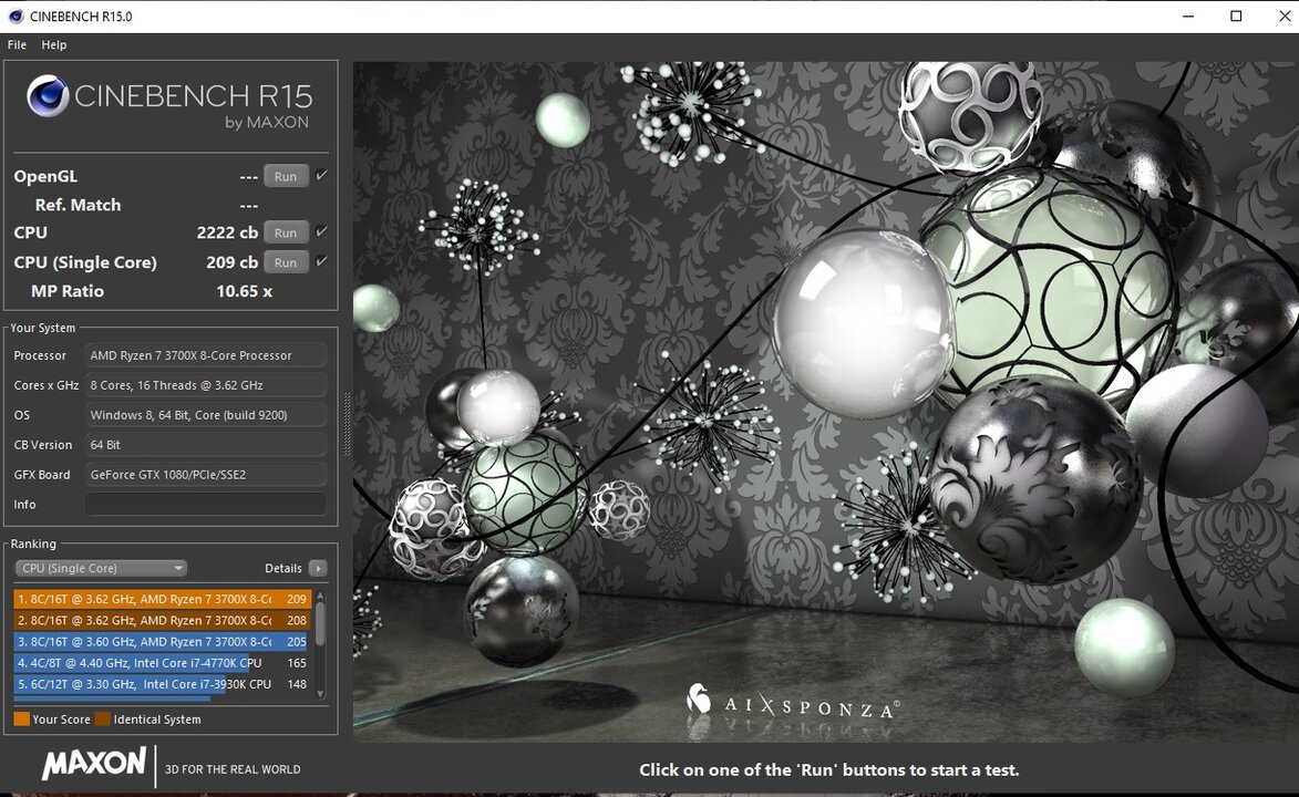

Σας ευχαριστώ όλους για την βοήθεια. Τώρα φαίνεται λίγο κομπλέ. Αύριο θα δείξει το τελικό αποτέλεσμα. Εάν θα συνεχίσει να παίζει σε αυτές τις τάσεις (στο παρελθόν έπαιζε κανονικά μετά από bios update μόνο τις πρώτες ώρες). Μετά από cmos πήρα boost παραπάνω στους πυρήνες. Έφτασε 4.442 Mhz από 4.416. Κανένα tip μπας και ανέβουμε κι άλλο; :P
Γιατι λεει 4525; Γιατι λεει auto overclocking και γιατι βγαζει μονο 2088;
1)Delete ryzen master και drivers και ξαναπερνας οτι πιο latest μετα απο restart.
2)Επαναφορα το bios στα optimized.
3)Οπως εισαι στοκ, απλα με ενα xmp, με αυτο το bios πρεπει να βγαζεις κοντα στα 2180, χωρις pbo, χωρις τιποτα.
4)Αν παλι βγαζεις χαμηλο score, δοκιμασε και τις μνημες στα 3200.
5 λεπτά πριν, Razor333 είπε
Στοκ με 3700x τετοιο σκορ ?

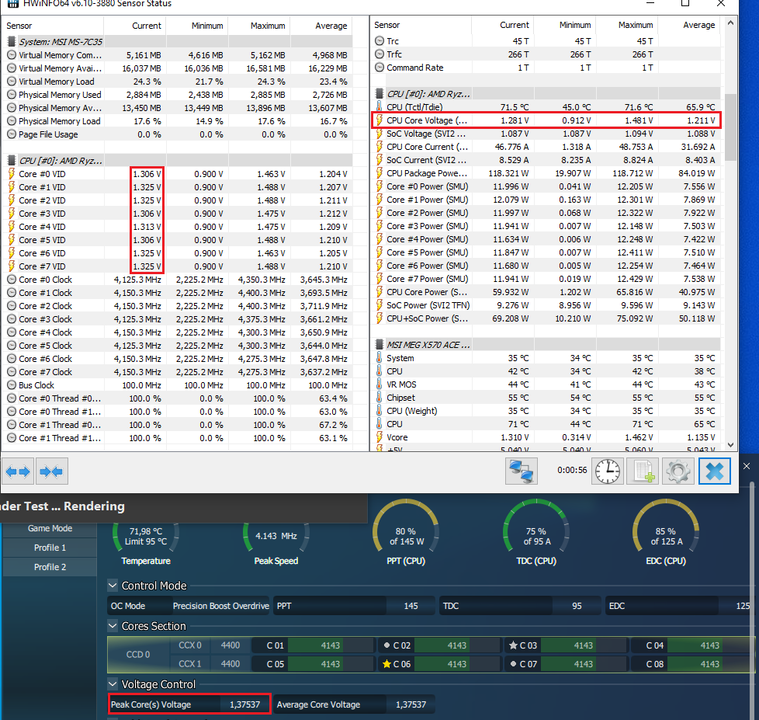

Με βάση το Ryzen Master σε idle έχω από 0.76v έως 0.88v και σε load σε cb15 έχω 1.372v
Τα αποτελέσματα αυτά είναι με PBO --> enabled και οποιαδήποτε άλλη επιλογή που σχετίζεται με αυτό στο Auto
Σε all core (cb15) οι πυρήνες εναλλάσσονται συνέχεια στα 4200-4225-4250. Στην ουσία αυτό που κάνει το PBO --> enabled, είναι τα σκαμπανεβάσματα αντί να παίζουν από τα 4200 και κάτω (4150-4170), να παίζουν από τα 4200 και πάνω. Αυτό σε σκορ μεταφράζεται σε +60 πόντους περίπου σε multi συγκρινόμενο με PBO --> Auto
Στο Ryzen Balanced ακόμα και αν το βάλεις με το χέρι το 5% στο minimum state του επεξεργαστή, ναι μεν δίνει και αυτό τάσεις κάτω από 0.9v αλλά εξακολουθεί να μην μπορεί να φτάσει το 0.76v του Windows Balanced και εξακολουθεί επίσης να κρατάει για λιγότερο συνεχόμενο διάστημα την τάση κάτω από 0.9v

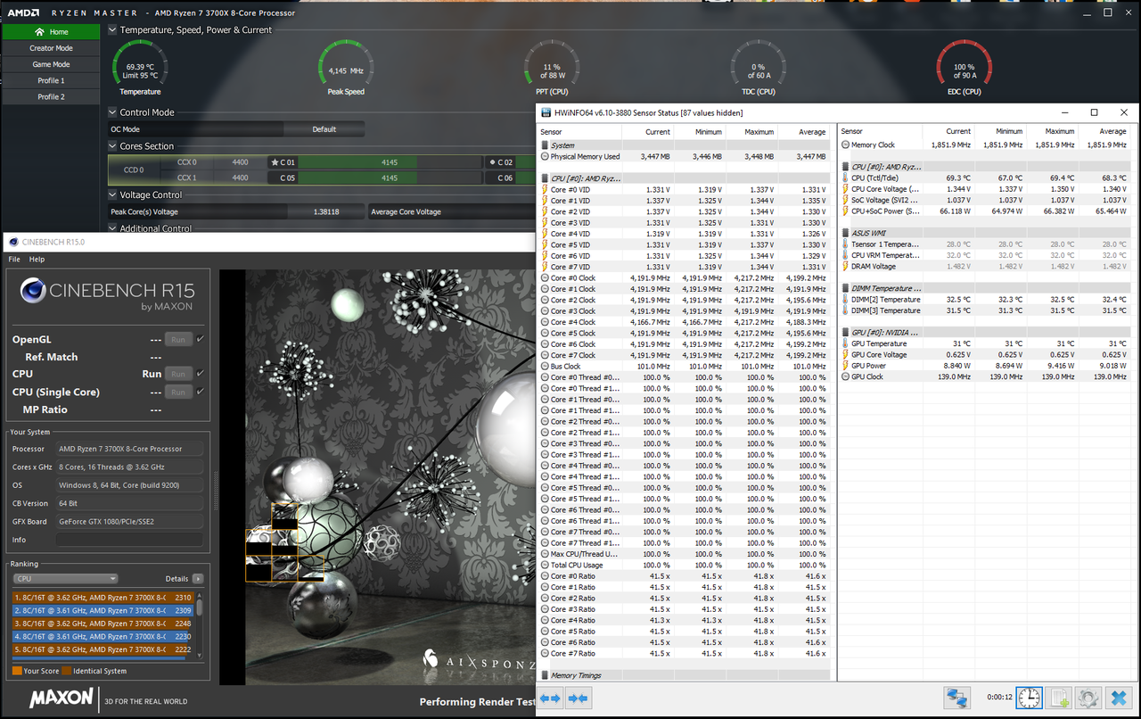

Χωρις pbo, με 101 bclk βλεπω 4200MHz οταν τρεχω το cb15 και 4440 στο single, με το 1.375v που γινετε 1.33v με το χαμηλο llc.
Spoiler
14 λεπτά πριν, Razor333 είπε
Μιλανε και για longevity μεσα απο την asus, οπως ο shamino που μας λεει οτι εκοψαν τα boost να μην καουν τα cpu. Το ρευμα που ριχνουν φτανει για αλλα 50MHz boost και βαλε.
  Απόκρυψη περιεχομένων
Εμενα οταν πειραζω τα Limits το ryzen master δεν συμφωνει στις τασεις με το Hwinfo αλλα απο αυτα που βλεπω διαπιστωνω οτι αυτο που εχει λαθος ειναι το ryzen master ,γιατι αν δεις το vid ειναι οσο θα εδινε χωρις το χαμηλο llc και επισης το vrout του vrm  μου δειχνει ταση ιδια με  το vcore του Hwinfo. Επειδη με τον 2600x πηγα απο ch7 σε prime x470 καταλαβαινα οτι το performance enhancer ακομα και στο auto πιεζε την cpu παραπανω απο οτι ειναι τα defaults

Τo ryzen master εχει λαθος, δεν βλεπει το drop. To performance enhancer, δεν εχω ιδεα αν κλεινει καπως, εχει auto/default, θα το δοκιμασω στο default.
Οπως ειμαι τωρα χωρις pbo οταν τρεχω cb15 βλεπω το εξης:
Spoiler
39 λεπτά πριν, Razor333 είπε

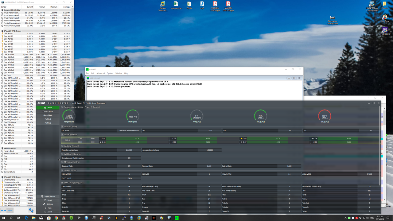

Το δικο σου στοκ ειναι σα να τρεχω εγω με pbo x10 ,αν βαλεις το Pbo disabled και οχι auto κανει το ιδιο? Στην ch7 ηταν  auto=enabled
εμενα αυτο ειναι με pbo x10
@Razor333 φιλε κοιτα να δεις τι γινεται ,κοιταξα λιγο τα limits σου απο το ryzen master οταν τρεχεις στοκ ,εχει πολυ ενδιαφερον το πραγμα... Το ryzen master φαινεται στα Limits οτι δεν σου διαβαζει την καταναλωση (ppt) και τo thermal limit του vrm (tdc) διαβαζει δλδ μονο το electrical  limit του Vrm (edc) και κοβει μονο απο αυτο το Boost στην ουσια. Απο κατω εχω βαλει 1000w ppt ,360A tdc το Maximum δλδ και εχω βαλει το edc στοκ δλδ 90Α και εχω βαλει το scalar x10 στο τερμα δλδ .Tα ρολογια μενουν κολλημενα στα 4200mhz σε ολο το τεστ πραγμα που δεν γινεται οταν βαζω το limits by motherboard το οποιο βαζει το edc στα 480A.
Πολυ περιεργη η φαση και δεν μπορω να καταλαβω ποια μητρικη κανει το σωστο η δικη σου η η δικη μου?
To καλυτερο σκορ που εχω βγαλει σε cb20 με pbo δινουν αυτα τα settings με εχεις φτιαξει τωρα :lol:
Επεξ/σία από akoinonitos

4 λεπτά πριν, marksk είπε
Και με τις ρυθμίσεις που μου έδωσες, δεν πάω παραπάνω, κάτι πρέπει να μην κάνω καλά. και σιγά τη θερμοκρασία
Oταν λες παραπάνω? Πόσο θες να πας δλδ? Τι ακριβώς τρέχεις στο prime 95?
Τρέξε ένα CB r15 η r20  και δες τι Ρολόγια σου κρατάει, αν θες παραπάνω δεν τι γράφω στο παραπάνω post και βάλε τα ίδια.
