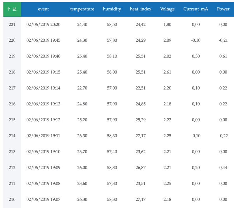

pan07gaz94 Δημοσ. 2 Ιουνίου 2019 Δημοσ. 2 Ιουνίου 2019 Αυτος ειναι ο κωδικας που εχω Θελω να στελνονται τα δεδομενα σε πραγματικο χρονο στην οθονη και στην σειριακη και ανα 10 λεπτα οι τρεχουσες μετρησεις στο web mysql database με get request Δουλευει μια χαρα η οθονη αλλα στο ιντερνετ εχω ενα θεμα Ενω δουλευει κομπλε στην αρχη μετα απο απροσδιοριστο χρονικο διαστημα κολλαει η αποστολη δεδομενων τι μπορει να φταιει και τι μπορω να κανω για το αλλαξω εψαξα στο ιντερνετ αλλα δεν εβγαλα καποια ακρη ελπιζω να βρω μια λυση !! #include <SPI.h> #include <Ethernet.h> #include "DHT.h" #include <Adafruit_INA219.h> #define DHTPIN 2 #define DHTTYPE DHT22 #include <Adafruit_SSD1306.h> #define OLED_RESET 4 Adafruit_SSD1306 display(OLED_RESET); Adafruit_INA219 ina219; DHT dht(DHTPIN, DHTTYPE); byte mac[] = { 0xDE, 0xAD, 0xBE, 0xEF, 0xFE, 0xED }; byte ip[] = {192, 168, 2, 3 }; //Enter the IP of ethernet shield char serv[] = "*************.******"; ; //Enter the IPv4 address EthernetClient cliente; unsigned long time_1_screen = 0; unsigned long time_2_screen = 0; unsigned long INTERVAL_MESSAGE1 = 100; unsigned long time_1_online = 0; unsigned long time_2_online = 0; unsigned long INTERVAL_MESSAGE2 = 60000; const int chipSelect = 10; void print_time(unsigned long time_millis); void setup() { Serial.begin(115200); //setting the baud rate at 9600 Ethernet.begin(mac, ip); dht.begin(); display.begin(SSD1306_SWITCHCAPVCC, 0x3C); ina219.begin(); } void loop() { unsigned long time_1_screen = millis(); float shuntvoltage = ina219.getShuntVoltage_mV(); float busvoltage = ina219.getBusVoltage_V(); float current_mA = ina219.getCurrent_mA(); float loadvoltage = busvoltage + (shuntvoltage / 1000); float hum = dht.readHumidity(); //Reading the humidity and storing in hum float temp = dht.readTemperature(); //Reading the temperature as Celsius and storing in temp float fah = dht.readTemperature(true); //reading the temperature in Fahrenheit float heat_index = dht.computeHeatIndex(fah, hum); //Reading the heat index in Fahrenheit float heat_indexC = dht.convertFtoC(heat_index); //Converting the heat index in Celsius if (time_1_screen - time_2_screen >= INTERVAL_MESSAGE1 ) { time_2_screen = time_1_screen; display.clearDisplay(); display.setTextColor(WHITE); display.setTextSize(1); display.setCursor(0, 0); display.println(loadvoltage); display.setCursor(35, 0); display.println("V"); display.setCursor(50, 0); display.println(current_mA); display.setCursor(95, 0); display.println("mA"); display.setCursor(0, 10); display.println(loadvoltage * current_mA); display.setCursor(35, 10); display.println("mW"); display.setCursor(0, 20); display.println(hum); display.setCursor(30, 20); display.println(" % "); display.setCursor(55, 10); display.println(temp); display.setCursor(80, 10); display.println(" cel "); display.display(); //Printing the values on the serial monitor Serial.print("Temperature= "); Serial.println(temp); Serial.print("Humidity= "); Serial.println(hum); Serial.print("Heat Index= "); Serial.println(heat_indexC); Serial.print("voltage= "); Serial.println(loadvoltage); Serial.print("current_mA= "); Serial.println(current_mA); Serial.print("power= "); Serial.println(loadvoltage * current_mA); } if ( time_1_screen - time_2_online >= INTERVAL_MESSAGE2 ) { time_2_online = time_1_screen ; if (cliente.connect(serv, 80)) { //Connecting at the IP address and port we saved before Serial.println("connected"); cliente.print("GET http://**************.****/data.php?"); //Connecting and Sending values to database cliente.print("temperature="); cliente.print(temp); cliente.print("&humidity="); cliente.print(hum); cliente.print("&heat_index="); cliente.print(heat_indexC); cliente.print("&voltage="); cliente.print(loadvoltage); cliente.print("¤t_mA="); cliente.print(current_mA); cliente.print("&power="); cliente.println(loadvoltage * current_mA); cliente.stop(); //Closing the connection } else { // if you didn't get a connection to the server: Serial.println("connection failed"); } } } test_me_othoni_online.ino
