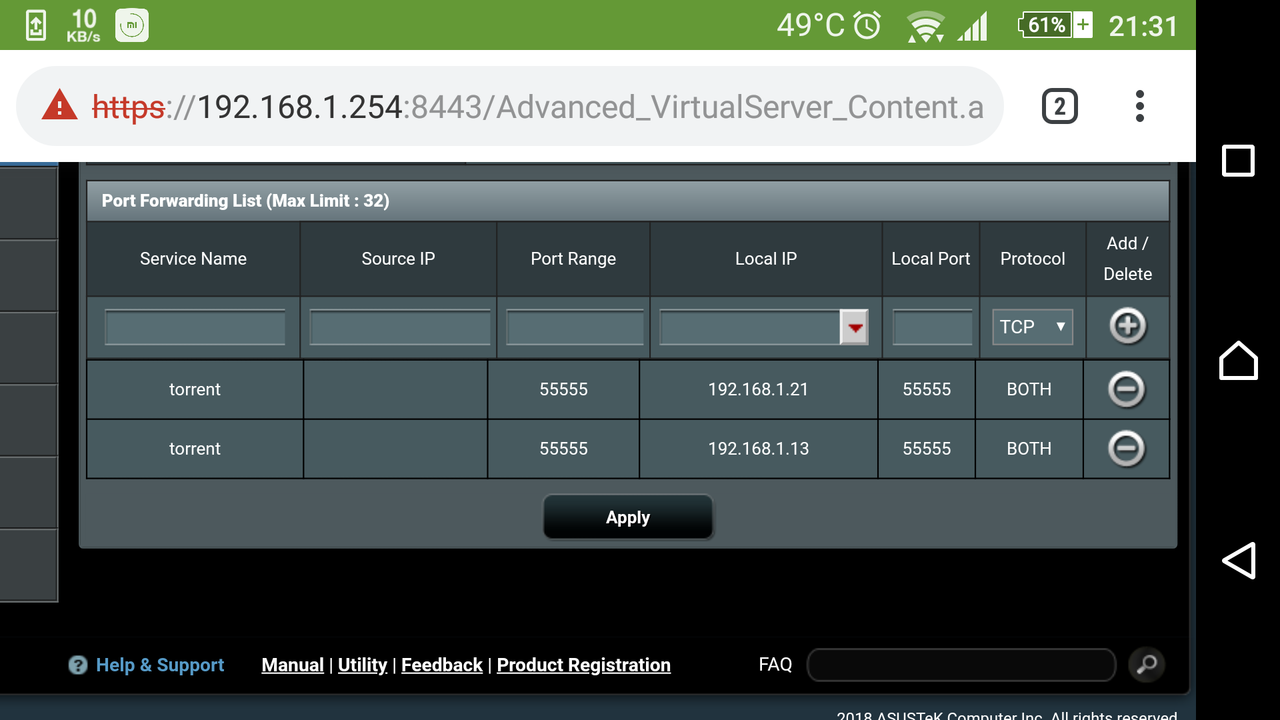

spocky Δημοσ. 3 Ιουνίου 2019 Δημοσ. 3 Ιουνίου 2019 Καλησπερα. Εχω το εξης προβλημα.Εχω το asus dsl-n14u και ενω μπορουσα να εχω προσβαση μεσω ddns απο εξωτερικα δικτυα, με https://ddnsname:8443 για καποιον λογω πλεον δεν μπορω. Επισης οποια πορτα και αν σεταρω στο port forwarding πχ για το mtorrent φαινεται να ειναι κλειστη. Εχω δοκιμασει hard reset, downgrade firmware, εκλεισα ολα τα firewall αλλα τιποτα. Καμια ιδεα?

spocky Δημοσ. 5 Ιουνίου 2019 Μέλος Δημοσ. 5 Ιουνίου 2019 (επεξεργασμένο) Τους πηρα τηλ και μου το αλλαξανε.Poulinos τι εννοεις με την αυξημενη ασφαλεια? Ρυθμιση στο ρουτερ ειναι η ρυθμιση απο την cosmote? Το port forward που εχω κανει ειναι σωστο? Την ιδια πορτα εχω βαλει και στο μtorrent Επεξ/σία 5 Ιουνίου 2019 από spocky
poulinos Δημοσ. 9 Ιουνίου 2019 Δημοσ. 9 Ιουνίου 2019 On 05/06/2019 at 18:25, spocky said: Τους πηρα τηλ και μου το αλλαξανε.Poulinos τι εννοεις με την αυξημενη ασφαλεια? Ρυθμιση στο ρουτερ ειναι η ρυθμιση απο την cosmote? Το port forward που εχω κανει ειναι σωστο? Την ιδια πορτα εχω βαλει και στο μtorrent ναι σωστο ειναι. για την αυξημενη ασφαλεια ειναι ρυθμιση απο cosmote.Λογικα πρεπει να το εχουν ακομα Επιθυμία αυξημένης προστασίας από κακόβουλες επιθέσεις Η OTENET θέλοντας να προσφέρει μεγαλύτερη ασφάλεια σε όλους τους χρήστες της έχει ενεργοποιήσει την υπηρεσία αυξημένης προστασίας από κακόβουλες επιθέσεις. Έχετε δικαίωμα να απενεργοποιήσετε ή να ενεργοποιήσετε την υπηρεσία αυτή, αλλάζοντας την κατάσταση σε ΝΑΙ / ΟΧΙ μέσω του http://my.otenet.gr επιλέγοντας “Αλλαγή Κωδικού Πρόσβασης” και μετά επιλέγοντας “ΑΛΛΑΓΗ” στο “Πατήστε εδώ για να αλλάξετε τον βαθμό προστασίας σας”. Η υπηρεσία λειτουργεί ως ένα φίλτρο προστασίας με προκαθορισμένες ρυθμίσεις και μπλοκάρει γνωστές θύρες επικοινωνίας. Όταν η υπηρεσία είναι ενεργοποιημένη (επιλέγοντας "ΝΑΙ"), αυξάνεται σημαντικά ο βαθμός προστασίας σας, αλλά σίγουρα δεν εξαλείφεται κάθε κίνδυνος ή πρόβλημα ασφάλειας. Η OTΕΝΕΤ αυτή τη στιγμή, έχει μπλοκάρει την εισερχόμενη επικοινωνία στις θύρες: TCP: 1 μέχρι και 1023, 1433, 3389 και 5000 UDP:161, 135 μέχρι και 139, και 1434. Σας ενημερώνουμε ότι εάν η υπηρεσία είναι ενεργοποιημένη, υπάρχει το ενδεχόμενο κάποιες εφαρμογές που πιθανόν χρησιμοποιείτε όπως (Απομακρυσμένη Διαχείριση Υπολογιστή / router, VPN) κλπ να μην λειτουργούν. Σε μια τέτοια περίπτωση όποτε επιθυμείτε, μπορείτε να αλλάξετε την επιλογή σας, από ΝΑΙ σε ΟΧΙ. ΣΗΜΕΙΩΣΗ: Κάθε τροποποίηση της κατάστασης της αυξημένης προστασίας, θα πρέπει να συνοδεύεται και από αποσύνδεση-επανασύνδεση (logout-login) στο δίκτυο της OTENET. Κάθε μετατροπή "ενεργοποιείται" μόνο μετά από την επόμενη επανασύνδεση.
