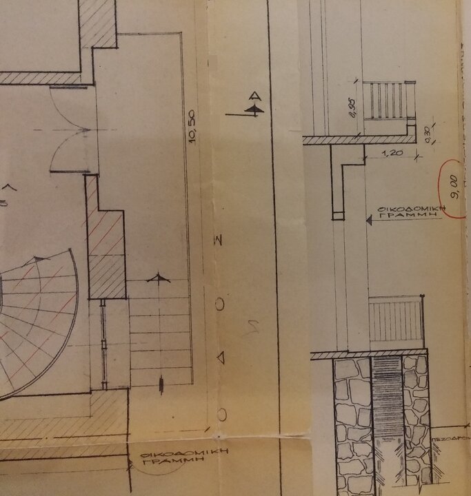

Δεν διάβασα τα προηγούμενα σχόλια άλλα η νομοθεσία ορίζει ξεκάθαρα:
ΟΤΙΔΗΠΟΤΕ εξέχει της οικοδομικής γραμμής αποτελεί παράβαση η οποία και δεν νομιμοποιείται ούτε τακτοποιείται με κανένα νόμο έως και σήμερα (και δεν προβλέπεται να αλλάξει αυτό).
Δεν υπάρχει κάτι άλλο να πω και το λέω ως γνωστής περί τα σχετικά θέματα μηχανικός
Και εγώ έτσι νόμιζα κάποτε, αλλά είναι δαιδαλώδης η πολεοδομική νομοθεσία και όλο και κάτι μας ξεφεύγει. Το ίδιο το άρθρο που ανέβασες επιτρέπει 15εκ βαθμίδας ΕΚΤΟΣ ρυμοτομικής γραμμής. Το άρθρο αυτό με τα σχήματά του και αντίστοιχα του προηγούμενου κανονισμού τα είχα ήδη γράψει σε χθεσινό μήνυμα εδώ. Είναι σαφές ότι ορισμένα σκαλάκια επιτρέπονταν, ακόμη και κατιούσες βαθμίδες. Με τον ΓΟΚ '73 επιβλήθηκε στους ιδιοκτήτες να καταργήσουν τις κατιούσες - και μόνο αυτές - επειδή είναι επικίνδυνο να πέσει κανείς μέσα. Τα υπόλοιπα είναι νόμιμα.
Και το παρακάτω από εγκεκριμένα σχέδια άδειας, όπου τα σκαλιά είναι ολόκληρο ντουβάρι σαν την 2η φωτογραφία. Νόμιμο 100%.

Μερικοί μιλάτε λες και ζούσατε πριν 50-60 χρόνια και ξέρετε ακριβώς το ιστορικό κατασκευής. Κατ'αρχας οι δρόμοι οταν ασφαλτοστρώνονται η γίνονται εργασίες μέσα στα χρόνια πέρνουν ύψος. Σιγά μην κάθεται ο δήμος να κατεβάζει τους δρόμους, έχεις ιδέα πόσα κυβικά αδρανή πρέπει να αφαιρεθούν για να κατέβει ένας δρόμος. Σχεδόν πάντα οι δρόμοι πέρνουν ύψος με αποτέλεσμα πολλά παλαιά σπίτια να είναι πιο χαμηλά.
Παραθέτω ενα τυχαίο παράδειγμα σε έναν τυχαίο δρόμο της Αθήνας. Τα σπίτια απέχουν 50 μέτρα και είναι στον ίδιο δρόμο. Ο 1ος ιδιοκτήτης επέλεξε για τους δικούς του λόγους να υπερυψώσει το ισόγειο, πιθανον οταν χτίστηκε να μην υπήρχαν πεζοδρόμια, αυτό όμως δεν αναιρεί οτι η σκάλα είναι αυθαίρετη όπως ορίζει ο ΓΟΚ του 55 που παρέθεσε κάποιος. Ο δευτερός έχτισε στο επίπεδο του ισογείο και έβαλε την σκάλα εσωτερικα. Το ότι εδώ και 50 χρόνια κανένας δεν ενόχλησε τον πρώτο δεν σημαίνει οτι η σκάλα είναι νόμιμη ή οτι καλώς έπραξε γιατί το 60' δεν υπήρχαν πεζοδρόμια και αμάξια. Με τους νέους νόμους όλες οι αμαρτίες ήρθε η ώρα να πληρωθούν, ρώτα εναν συμβολαιογράφο τι κλάμα πέφτει με τις βεβαιώσεις μηχανικού.

Εγώ εξακολουθώ να πιστεύω οτι τα σκαλιά αυτά εκτός οικοδομικής γραμμής έγιναν νόμιμα το 50-60, κάποιο παραθυράκι θα έβρισκαν και θα τα έφτιαχναν έτσι. Εκείνες τις εποχές πρέπει να υπήρχε ακόμα ο λεγόμενος νομομηχανικός που υπέγραφε στις άδειες, αν εξαιρέσουμε την περίπτωση λαδώματος ή ψεύτικων σχεδίων του κτίσματος για να κάνει τα στραβά μάτια, δεν ήταν εύκολο να κάνεις μια τέτοια καραμπινάτη παρανομία που φαίνεται αμέσως και στα σχέδια και παντού. Θα μπορούσαμε να τσεκάρουμε τι ισχύει αν κάποιος έχει σχέδια και άδειες κτίσματος εκείνης της περιόδου με σκαλάκια απ' έξω. Εγώ νομίζω μόνο αν όλο το κτίριο κτίστηκε αυθαίρετα χωρίς άδεια θα υπάρχει πιθανότητα να έβαλαν και τα σκαλάκια εκεί.
Αν   κανεις   τον  κοπο   και   διαβασεις   2  μηνυματα   πιο   πισω   θα   δεις   οτι   ο   ανθρωπος   αναρτησε   σχεδιαγραμμα   και  νομους   που  δειχνουν  την   νομιμοτητα   τους.

11 ώρες πριν, Philippe είπε
Το οτι υπαρχουν εγκεκριμενες αδειες με πολεοδομικες αυθαιρεσιες μεσα σε αυτες ειναι γεγονος. Οι εγκρισεις γινοταν στο ποδι απο ελαχιστα εκπαιδευμενο προσωπικο. Σε περιοχες που δεν υπηρχε πολεοδομια ‘55-‘73 οι εγκρισεις γινοταν σε ενα απλο σκαριφιμα 2 σελιδας απο την αστυνομια (χωριά). Αυτο ομως δεν σημαινει αυτοματα και νομιμοτητα της κατασκευης.
Εαν το παμε στην νομικη και τυπικη πλευρα του θεματος (οπως και πρεπει για να ειμαστε σωστοι) μηχανικος και ελεγκτης/εγκρινων εχουν την ευθυνη μεν αλλα η πολεοδομικη αδεια ανακαλειται αναγκαστικα. Δεν επικυρωνεται λογω λαθους.
Υπαρχουν αυθαιρεσιες που κρινονται αμεσα κατεδαφισιμες και αυτες που απλα διατηρουνται με προστιμο. Στην συγκεκριμενη περιπτωση ο δημος κανονικα δεν επιτρεπεται να σου βγαλει καν αδεια για λειτουργια επιχειρησης (εαν πχ ηταν η εισοδος καταστηματος αυτη). Μην παμε στο τι γινεται ή οχι και εαν εκδιδονται σωστα ή μουφα πιστοποιητικα νομιμοτητας.
