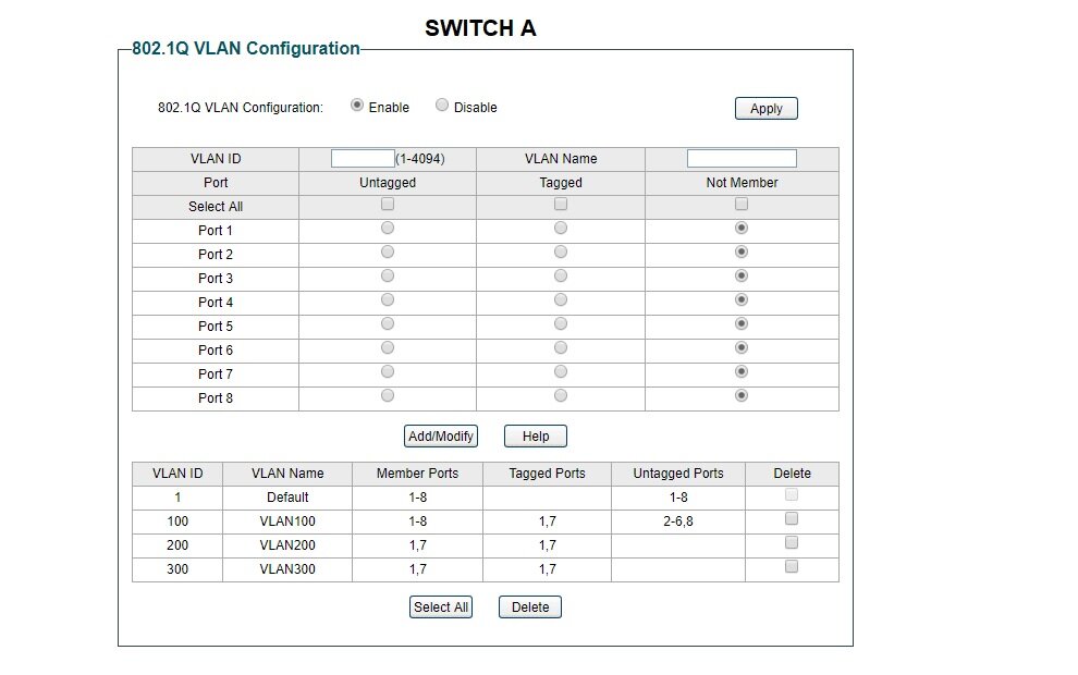

@koftis650 Όσον αφορά τα vlan έκανα πολλές δοκιμές και τελικά δούλεψε για τον σκοπό που το θέλω. Μαζί με τα unmanaged switches στο παιχνίδι, τοποθετώντας τα πριν τους τελικούς clients.
Switch A
Vlan ID 1 , Default , 1-8 , Tagged 7 , Untagged 1-6,8
Vlan ID 100, Διαμέρισμα1, 1-8, Tagged 7 , Untagged 1-6,8
Vlan ID 200, Διαμέρισμα 2, 1,7, Tagged 7, Untagged 1
Vlan ID 300, Διαμέρισμα 3, 1,7, Tagged 7, Untagged 1
PVID - Port 1 = 1 , Port 2-6,8 = 200 , Port 7 = 1

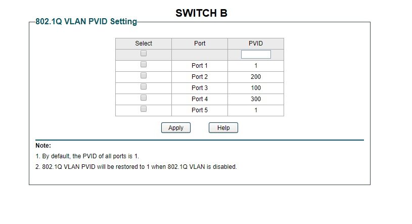

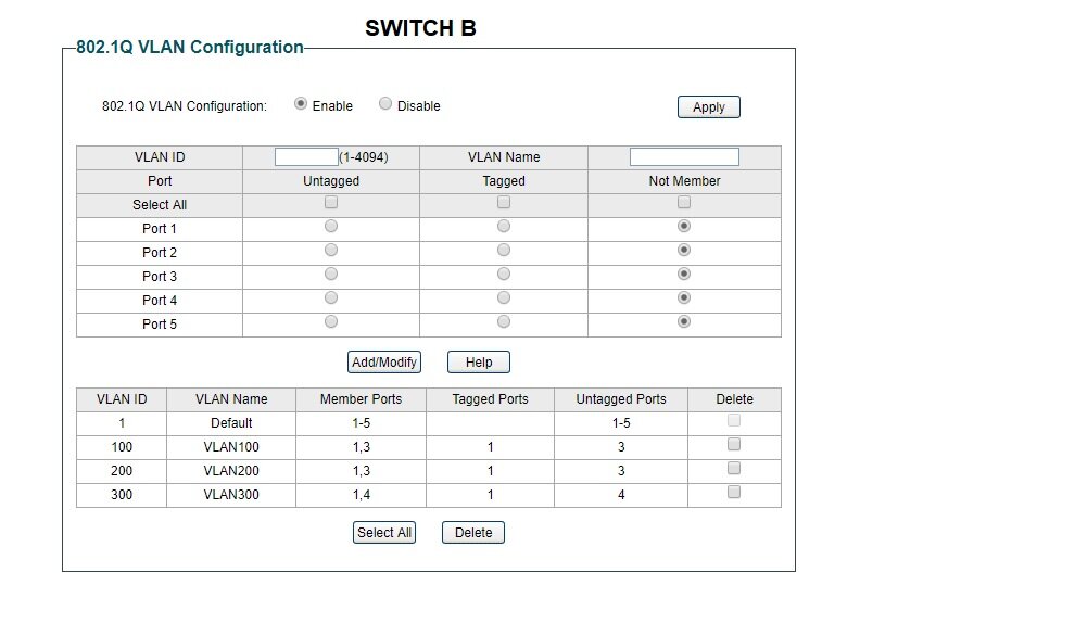

Switch B
Vlan ID 1 , Default , 1-5 , Tagged 1 , Untagged 2-5
Vlan ID 100, Διαμέρισμα1 (IP camera) , 1,3 , Tagged 1, Untagged 3
Vlan ID 200, Διαμέρισμα 2, 1,2, Tagged 1, Untagged 2
Vlan ID 300, Διαμέρισμα 3, 1,4, Tagged 1, Untagged 4
PVID - Port 1 = 1 , Port 2 = 200 , Port 3 = 100
Port 4 = 100
Έτσι μου δουλεύει κανονικά.
Δοκίμασα και mtu vlan στο switch B αλλά δεν δούλεψε. Οπότε και στα δύο switch χρησιμοποίησα το vlan 802.1q.

Έκατσα και το έφτιαξα από την αρχή. Δεν ξέρω αν είναι αυτός ο σωστός τρόπος πάντως δουλεύει κανονικά και τώρα τα vlan είναι σε ξεχωριστά subnet αλλά και το router είναι ενήμερο για την ύπαρξη των vlan μιας και τα έφτιαξα από εκεί.
Technicolor = 192.168.2.1
Edgerouter  eth0 (WAN Port) = 192.168.2.149 και προσθήκη στο DMZ του Τechnicolor
Edgerouter Interface eth1 192.168.0.1
Edgerouter : Δημιουργία 3 VLAN στο switch0 (eth1,eth2,eth,3,eth4)
Eth1 πάει στην Port1 του switch A. (Από την Port7 του Switch A πάει στην Port 1 του Switch Β )
Eth2,3,4 = Κενές
VLAN100 , VLAN 200 , VLAN 300 με ξεχωριστό DHCP server το κάθε vlan. ( VLAN100 subnet 192.168.1.0/24 , VLAN200 192.168.3.0/24 , VLAN300 192.168.4.0/24)
Ρυθμίσεις των switch στις φωτογραφίες.
@koftis650 Ευχαριστώ ιδιαιτέρως για το ενδιαφέρον και τις γνώσεις σου.
Επεξ/σία από BigHomie
