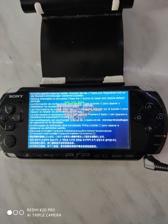

thunderking Δημοσ. 30 Ιανουαρίου 2020 Share Δημοσ. 30 Ιανουαρίου 2020 καλησπέρα και sorry που συνεχίζω εδώ αλλά έχω πρόβλημα με το psp 3004 (τσιπαρισμένο)του γιόκα μου. δε κάνει καμία άλλη λειτουργία εκτός αυτής στη φώτο. ξέρει κάποιος γιατί βγάζει αυτό; ευχαριστώ. Συνδέστε για να σχολιάσετε Κοινοποίηση σε άλλες σελίδες άλλες επιλογές

thunderking Δημοσ. 30 Ιανουαρίου 2020 Share Δημοσ. 30 Ιανουαρίου 2020 σε ευχαριστώ για το βίντεο αλλά δυστυχώς δεν ανοίγει ... Συνδέστε για να σχολιάσετε Κοινοποίηση σε άλλες σελίδες άλλες επιλογές
Eddy_Gordo Δημοσ. 31 Ιανουαρίου 2020 Share Δημοσ. 31 Ιανουαρίου 2020 (επεξεργασμένο) Για τον φίλο με την μπαταρία, φορτίζει κανονικά η Όχι; Αν Ναι δοκίμασε να βάλεις κάποιο χαρτάκι στο κάτω μέρος της ώστε να πατάει καλά μήπως και κουνιέται και δεν κάνει επαφή και κλείνει. Για τον φίλο που έχει θέμα και του βγάζει την εικόνα με το να πατήσει Ο , μπες ρικαβερι και γύρνα το πάλι σε εργοστασιακές ρυθμίσεις καθώς επίσης δοκίμασε πάλι να το πατσαρεις μήπως και έχει φύγει το χακ Επεξ/σία 31 Ιανουαρίου 2020 από Eddy_Gordo Συνδέστε για να σχολιάσετε Κοινοποίηση σε άλλες σελίδες άλλες επιλογές
