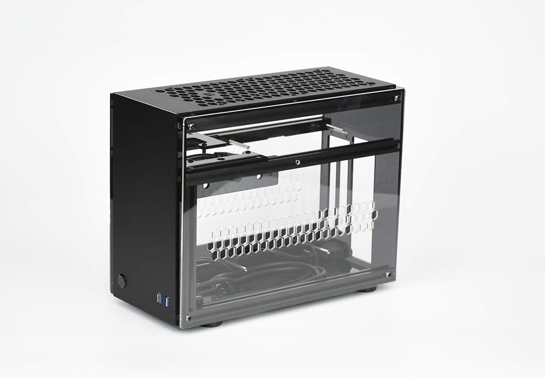

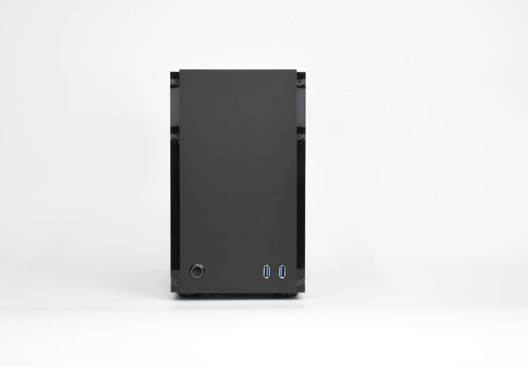

Για όσους ενδιαφέρονται: Διαθέσιμο πλέον και στο Αμαζον το Geeek A60
https://www.amazon.co.uk/GEEEK-MINI-ITX-Matte-Chassis-Windows/dp/B07V1XNZ5M?
( Υπάρχει και στα άλλα amazon πχ Γαλλικό, Ισπανικό κλπ αλλά με το αγγλικό να είναι το φθηνότερο λόγω της συμφωνίας με την κατασκευάστρια εταιρεία Geeek )

Χωρίς τροφοδοτικό ε... απίθανα ακριβό θεωρώ...
Σε σχέση με άλλα φθηνό το θεωρώ. αντίστοιχα αλλα κοστίζουν 200+ ευρώ.
