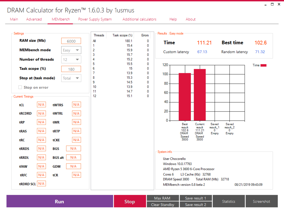

Έχω λιώσει στο testing, ίσως μπορεί ακόμα πιο σφιχτά κάποια timings αρκεί να βρω ποια είναι αυτά, σε κάθε περίπτωση εγώ τονίζω ότι το vfm στις συγκεκριμένες είναι τρομερό. Και πόσο υστερούν σε απόδοση από τις καλύτερες b-dies εδώ μέσα που τρέχουν στον 3600; 5%; Ίσως και λιγότερο :P
Για τελευταία φορά το λέω γιατί όντως το έχω πει ήδη πολλές και είμαι σίγουρος ότι κούρασα αλλά θέλω να βάλω τους νέους αγοραστές σε σκέψεις αλλά και να γουστάρω για την επιλογή μου δεδομένου ότι δίνεις λιγότερα από 150€ και παίρνεις 32GB με καλή πιθανότητα να παίζεις λίγο πάνω/λίγο κάτω από τα παρακάτω νούμερα, όχι για ένα απλό bench, αλλά για 24/24:
3800 @ 15-19-14-35 @ 1.43v
(κλειστό AC και παράθυρα στο δωμάτιο, κλειστό case, 5000% hci memtest, 2 ώρες prime large FFTs)
micron e-die, the vfm king!
Επεξ/σία από chocorello
  • Like 5
4 ώρες πριν, chocorello είπε

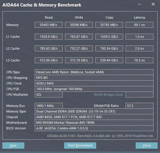

Στη μνήμη δεν έκανε κάτι αλλά μου έριξε λίγο το score στο cinebench (pbo disabled):
Σε φρέσκια εγκατάσταση windows, για κάποιο λόγο έχασα λίγο σε latency (περίπου 0,8ns) αλλά κέρδισα λίγο overall:
aida-min.png.7759bee000fbf9f565e420767102ffdc.pngdram-calculator-min.png.160f3d3e164dd370febf318d1659d252.png
Για τα σετάκια που έχουν το 'AES' στο κωδικό τους, δεν έχω διαβάσει για άλλο τσιπ εκτός e-die.
Με τη παραπάνω λογική αγόρασα και εγώ, επιλέγοντας ουσιαστικά το φθηνότερο 32GB e-die σετάκι που βρήκα στην αγορά.
