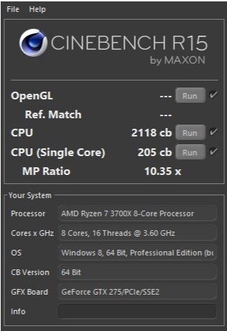

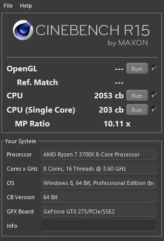

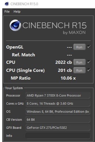

Στις 20/11/2019 στις 10:59 ΜΜ, dem είπε
B450 tomahawk max, τελευταίο official, 1903
Προς το παρόν κάνω αρχικές δοκιμές, silent profile Η115i 500rpm μπροστά, ένα φαν πάνω 700rpm ένα φαν πίσω 900rpm
c state off stock 3700X  όλα auto.
c state on  stock   3700X  όλα auto.
c state on pbo enabled stock   3700X  όλα auto.
από το c state on  stock   3700X  όλα Auto 2053 -203  amd balanced
με τις ρυθμίσεις το bios και usmus universal power plan
Global C-state Control = Enabled
Power Supply Idle Control = Low Current Idle
CPPC = Enabled
CPPC Preferred Cores = Enabled
AMD Cool'n'Quiet = Enabled
PPC Adjustment = PState 0
έβγαλε 2054 - 205
2055 - 205 έβγαζα και με την 1903 όλα auto και -25mv max offset voltage  c state enabled, me ryzen balanced plan
