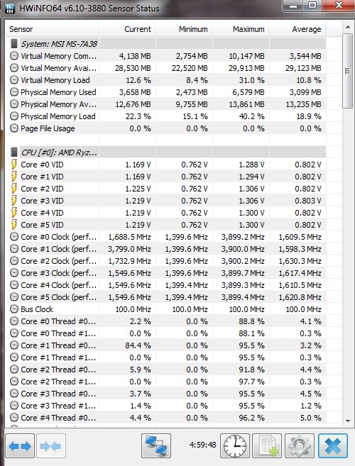

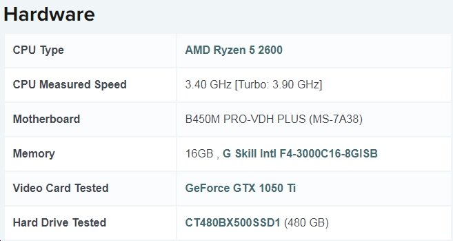

Coscas Δημοσ. 12 Αυγούστου 2019 Δημοσ. 12 Αυγούστου 2019 Ρε παιδιά, να ρωτήσω κάτι γιά τον 2600; Οταν λειτουργεί το XMP στις μνήμες, ανεβάζει συχνότητα και η cpu; Το λέω γιατί, έβαλα τις Aegis DDR4-3000MHz στα 2933 και ο 2600 δείχνει Turbo 3.90 GHz και στο Passmark που έκανα μέτρηση (και πήρα και πολύ υψηλή απόδοση από τον 2600) και στο HWInfo64 όπου δείχνει maximum λειτουργία τα 3900 ΜHz. Κάπου διάβαζα ότι το XMP ανεβάζει μόνο τις μνήμες. Τι ισχύει;
