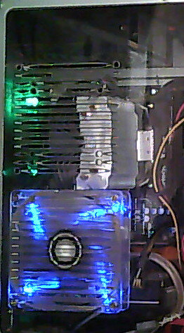

dancer_69 Δημοσ. 19 Αυγούστου 2019 Δημοσ. 19 Αυγούστου 2019 Αυτή τη στιγμή, υπάρχει 1 ανεμιστήρας μπροστά κάτω που βάζει αέρα, 1 στο πλάι κάτω που επίσης βάζει αέρα και 1 πίσω πάνω που βγάζει αέρα, και υπάρχει ακόμη μια θέση στο πλάι επάνω που δεν έχει ανεμιστήρα. Το τροφοδοτικό βρίσκεται στο πάνω μέρος του κουτιού, και ο ανεμιστήρας της ψύκτρας του επεξεργαστή βλέπει τον ανεμιστήρα που βρίσκεται στο πάνω πίσω μέρος του κουτιού. Όλοι οι ανεμιστήρες είναι 120mm. Η ερώτησή μου είναι λοιπόν η εξής: Είναι εντάξει αυτή η διάταξη ή μπορεί να βελτιωθεί καθόλου? Δήλαδή μήπως, επειδή ο ανεμιστήρας της ψύκτρας είναι πολύ κοντά και στο ίδιο περίπου ύψος με τον πίσω ανεμιστήρα, είναι καλύτερα να τον βάλω στο πλάι επάνω που υπάρχει θέση?

dancer_69 Δημοσ. 19 Αυγούστου 2019 Μέλος Δημοσ. 19 Αυγούστου 2019 (επεξεργασμένο) Σε γενικές γραμμές έτσι είναι τώρα. Μόνο που το κουτί είναι κλειστό από πάνω(δεν έχει αεραγωγούς ή θέσεις για ανεμιστήρες), ενώ στο πλάι έχει δύο θέσεις για ανεμιστήρες(πάνω κάτω), όπου στην κάτω θέση υπάρχει ένας που βάζει αέρα. Επεξ/σία 19 Αυγούστου 2019 από dancer_69
hp8 Δημοσ. 19 Αυγούστου 2019 Δημοσ. 19 Αυγούστου 2019 Μόλις τώρα, dancer_69 είπε ενώ στο πλάι έχει δύο θέσεις για ανεμιστήρες(πάνω κάτω), όπου στην κάτω θέση υπάρχει ένας που βάζει αέρα. τσέκαρε θερμοκρασίες και δοκίμασε να βάλεις τον πλαϊνό από κάτω επάνω άλλα να βγάζει (ροή) και ξαναμετρα Αν δεν έχεις θέμα με την κατανάλωση και τον θόρυβο εφ όσον απαιτείται βάλε και ένα πλάι να βγάζει με την προϋπόθεση ο αέρας που θα βγαίνει να μην κτυπάει άλλα να φεύγει ελεύθερα Αυτά από μένα 1
Sheogorath Δημοσ. 28 Αυγούστου 2019 Δημοσ. 28 Αυγούστου 2019 Στις 19/8/2019 στις 2:55 ΜΜ, dancer_69 είπε Σε γενικές γραμμές έτσι είναι τώρα. Μόνο που το κουτί είναι κλειστό από πάνω(δεν έχει αεραγωγούς ή θέσεις για ανεμιστήρες), ενώ στο πλάι έχει δύο θέσεις για ανεμιστήρες(πάνω κάτω), όπου στην κάτω θέση υπάρχει ένας που βάζει αέρα. Έχεις αναποδα την ψυκτρα του επεξεργαστή. Γυρνά την 180 μοίρες.
dancer_69 Δημοσ. 29 Αυγούστου 2019 Μέλος Δημοσ. 29 Αυγούστου 2019 Νομίζω ότι δε χωρούσε από την άλλη πλευρά επειδή έβρισκε στις μνήμες. Επίσης από την άλλη πλευρά θα πέφτει ο ζεστός αέρας πάνω στους δίσκους, ενώ δεν έχει κάποια δίοδο να βγει εκτός κουτιού. Έτσι όπως είναι χτυπάει στον άλλο ανεμιστήρα και βγαίνει προς τα έξω. Έτσι οι θερμοκρασίες είναι εντάξει πάντως.
Sheogorath Δημοσ. 30 Αυγούστου 2019 Δημοσ. 30 Αυγούστου 2019 Στις 29/8/2019 στις 9:54 ΠΜ, dancer_69 είπε Νομίζω ότι δε χωρούσε από την άλλη πλευρά επειδή έβρισκε στις μνήμες. Επίσης από την άλλη πλευρά θα πέφτει ο ζεστός αέρας πάνω στους δίσκους, ενώ δεν έχει κάποια δίοδο να βγει εκτός κουτιού. Έτσι όπως είναι χτυπάει στον άλλο ανεμιστήρα και βγαίνει προς τα έξω. Έτσι οι θερμοκρασίες είναι εντάξει πάντως. Έτσι δεν στέλνει αέρα στο μπροστινό του κουτιού; Τραβάει ή σπρώχνει προς την ψύκτρα;
dancer_69 Δημοσ. 31 Αυγούστου 2019 Μέλος Δημοσ. 31 Αυγούστου 2019 Ο ανεμιστήρας στο πίσω μέρος το κουτιού βγάζει αέρα προς τα έξω, δε στέλνει στην ψύκτρα. Αυτός που στέλνει στην ψύκτρα είναι ο έξτρα που έβαλα στο πλάι-πάνω μέρος του κουτιού
Sheogorath Δημοσ. 31 Αυγούστου 2019 Δημοσ. 31 Αυγούστου 2019 12 ώρες πριν, dancer_69 είπε Ο ανεμιστήρας στο πίσω μέρος το κουτιού βγάζει αέρα προς τα έξω, δε στέλνει στην ψύκτρα. Αυτός που στέλνει στην ψύκτρα είναι ο έξτρα που έβαλα στο πλάι-πάνω μέρος του κουτιού Ο ανεμιστήρας πάνω στην ψυκτρα λέω. Γιατί αν στέλνει προς το μέταλλο, είναι αντίθετα με την ροη του κουτιού...
dancer_69 Δημοσ. 1 Σεπτεμβρίου 2019 Μέλος Δημοσ. 1 Σεπτεμβρίου 2019 Δεν ξέρω, προσπάθησα να καταλάβω ανοίγοντας το πλαϊνό του κουτιού, αλλά δεν τα κατάφερα. Πάντως από φωτογραφίες της αν καταλαβαίνω καλά από την εμφάνιση των πτερυγίων του ανεμιστήρα μάλλον στέλνει αέρα προς την ψύκτρα: https://forum.donanimhaber.com/deep-cool-gammaxx-200t-islemci-sogutucu--129300950#&gid=1&pid=84ca3aec9881ef7273cc26832723a18d-129300950&f=1
