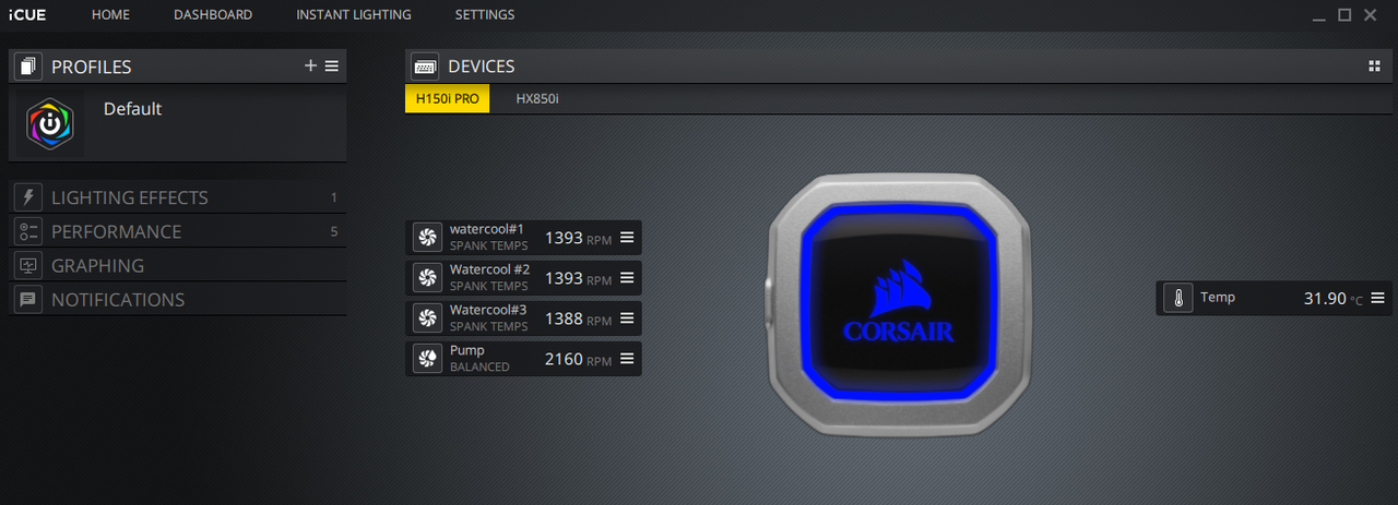

SPANK Δημοσ. 29 Αυγούστου 2019 Δημοσ. 29 Αυγούστου 2019 Καλησπέρα Σήμερα τελικά έκανα την αγορά της Corsair H150i PRO , καταρχάς να πω οτι ειναι πανέμορφη απο θέμα leds δεν εχει τιποτα το extreme , τώρα απο θέμα θορύβου ακόμα και στις 1600 rpm οσο αφορά τους ανεμιστήρες ειναι πολύ ικανοποιητικός ο θόρυβος , οσο για την αντλία ακομη και στους 2120 rpm που την έχω δεν ακούγεται τίποτα. Απο εκει και πέρα μεσω του icUE software της Corsair εχω βάλει manual τους rpm των ανεμιστήρων κοντά στα 1400 , ο θόρυβος ειναι μια χαρά και η θερμοκρασία που δείχνει το πρόγραμμα σε idle τώρα που γράφω ειναι στους 32 βαθμούς. Το θέμα ειναι όμως οτι δεν νομίζω οτι ειναι η πραγματική θερμοκρασία αυτη ... ποιο αλλο πρόγραμμα μπορώ να χρησιμοποιήσω για να δω αν η συγκεκριμένη θερμοκρασία ειναι η πραγματική η όχι ? Στο hdinfo που δοκίμασα να μπω μου έβγαλε μήν οτι επειδή ειναι το iCue software της corsair μπορεί να παίξει conflict ή να μην βγάζει σωστά θερμοκρασίες , τι άλλο μπορώ να χρησιμοποιήσω / δοκιμάσω ? 1
mcrae13 Δημοσ. 29 Αυγούστου 2019 Δημοσ. 29 Αυγούστου 2019 (επεξεργασμένο) Καταρχάς να σε ρωτήσω,για την θερμοκρασία του νερού δε λες? Μια χαρά την δειχνει το icue,και φυσιολογική ειναι να εχει 32 σε idle. Και σε εμένα η H100i κυμαινεται από 30 εώς 37 σε idle τωρα με τις ζέστες και με στροφές περίοπου 800-1200. Επίσης το hwinfo προειδοποιεί για conflict αλλά δεν υπάρχει θέμα. ΑΛΛΑ- Βλέπω έχεις 3700x. Αν παρατηρήσεις ,το icue δυστυχώς στους 3*** ryzen δεν αφήνει τους πυρήνες να μπουν σε sleep,με λίγα λόγια δεν έχεις C-States με το icue.(το ίδιο κάνει και το cam της nzxt) Εγώ το ξήλωσα και ευτυχώς που υπάρχει το Corsair Link που διαχειρίζεται τις Hydro ,όπως ακριβώς και το icue,αλλά δεν έχει θέμα με την λειτουργία των ryzen. Καλορίζικη Επεξ/σία 29 Αυγούστου 2019 από mcrae13 1
SPANK Δημοσ. 29 Αυγούστου 2019 Μέλος Δημοσ. 29 Αυγούστου 2019 7 λεπτά πριν, mcrae13 είπε Καταρχάς να σε ρωτήσω,για την θερμοκρασία του νερού δε λες? Μια χαρά την δειχνει το icue,και φυσιολογική ειναι να εχει 32 σε idle. Και σε εμένα η H100i κυμαινεται από 30 εώς 37 σε idle τωρα με τις ζέστες και με στροφές περίοπου 800-1200. Επίσης το hwinfo προειδοποιεί για conflict αλλά δεν υπάρχει θέμα. ΑΛΛΑ- Βλέπω έχεις 3700x. Αν παρατηρήσεις ,το icue δυστυχώς στους 3*** ryzen δεν αφήνει τους πυρήνες να μπουν σε sleep,με λίγα λόγια δεν έχεις C-States με το icue.(το ίδιο κάνει και το cam της nzxt) Εγώ το ξήλωσα και ευτυχώς που υπάρχει το Corsair Link που διαχειρίζεται τις Hydro ,όπως ακριβώς και το icue,αλλά δεν έχει θέμα με την λειτουργία των ryzen. Καλορίζικη Λογικά ναι ειναι η θερμοκρασία νερού το 32 αλλα πχ αν κοιτάξω στο aida αν δείς και απο κάτω με κόκκινα δείχνει όντως σωστά θερμοκρασία νερού 32 αλλα cpu 43 βαθμούς , θέλω απλα να κάνω μερικές δοκιμές ποσο ανεβάζει και μεσα σε παιχνίδια η cpu. Άλλη η θερμοκρασία νερού και του επεξεργαστή ?
mcrae13 Δημοσ. 29 Αυγούστου 2019 Δημοσ. 29 Αυγούστου 2019 3 λεπτά πριν, SPANK είπε Λογικά ναι ειναι η θερμοκρασία νερού το 32 αλλα πχ αν κοιτάξω στο aida αν δείς και απο κάτω με κόκκινα δείχνει όντως σωστά θερμοκρασία νερού 32 αλλα cpu 43 βαθμούς , θέλω απλα να κάνω μερικές δοκιμές ποσο ανεβάζει και μεσα σε παιχνίδια η cpu. Άλλη η θερμοκρασία νερού και του επεξεργαστή ? Φυσικά άλλη θερμοκρασία νερού και άλλη του cpu. Του νερού θέλουμε να είναι όσο πιο κοντά γίνεται στην ambient και του cpu όσο πιο κοντά στου νερού. Σε idle. Δηλαδή αν έχεις 27 στο δωμάτιο ,με μέτριες στροφές αν έχεις ~30-32 στο νερό είσαι οκ. Και μετά βάλε άλλους 3-6 πάνω το cpu. Σε load ειναι διαφορετικά ,με του νερού τη θερμοκρασία να θέλουμε να ειναι οπωσδήποτε χαμηλότερη των 45 ή ακόμα καλύτερα και χαμηλότερη των 38-40,πχ σε long gaming seasons,ωστε να έχουμε και μικρότερη διαφορά (over ambient) Η διαφορά που έχεις στο δικό σου cpu vs liquid πιθανώς οφείλεται στο πρόβλημα που ανέφερα. Δοκίμασε και με το link και πες μου 1

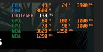

SPANK Δημοσ. 29 Αυγούστου 2019 Μέλος Δημοσ. 29 Αυγούστου 2019 Έβαλα το afterburner με rivatuner κτλπ και στο rainbow six siege ήμουν με 63 64 βαθμούς 61 με 250 fps , μέχρι 66 είδα 3
SPANK Δημοσ. 30 Αυγούστου 2019 Μέλος Δημοσ. 30 Αυγούστου 2019 Έκανα ενα stress test με Aida64 , με θερμοκρασία νερού 34 βαθμούς περίπου και fixed rpm στις 1400. Είχε κολήσει στο stress test στους 66 παραπάνω δεν πήγε και idle τώρα εχω απο 41 44 48 51 και παίζουν γενικά αυτα τα νούμερα , καλά δεν ειναι γενικά ; Αν βάλω σε quiet πέφτουν αρκετά οι στροφές κοντα στις 800 αλλα δεν μου φαίνεται και πολύ safe , τώρα σε balanced παίζει στα 1600 και ακούγεται σχετικά οποτε εχω. βάλει κατι στην μέση στις 1400
akoinonitos Δημοσ. 30 Αυγούστου 2019 Δημοσ. 30 Αυγούστου 2019 3 ώρες πριν, SPANK είπε Έκανα ενα stress test με Aida64 , με θερμοκρασία νερού 34 βαθμούς περίπου και fixed rpm στις 1400. Είχε κολήσει στο stress test στους 66 παραπάνω δεν πήγε και idle τώρα εχω απο 41 44 48 51 και παίζουν γενικά αυτα τα νούμερα , καλά δεν ειναι γενικά ; Αν βάλω σε quiet πέφτουν αρκετά οι στροφές κοντα στις 800 αλλα δεν μου φαίνεται και πολύ safe , τώρα σε balanced παίζει στα 1600 και ακούγεται σχετικά οποτε εχω. βάλει κατι στην μέση στις 1400 Μια χαρα ειναι 1
