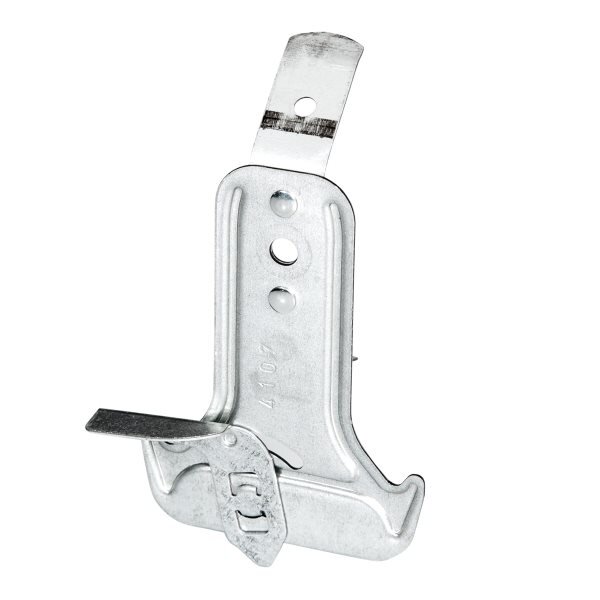

Legolas Δημοσ. 10 Οκτωβρίου 2019 Δημοσ. 10 Οκτωβρίου 2019 (επεξεργασμένο) Καλησπέρα, μπορει καποιος να μου πει πως χρησιμοποιείτε αυτος ο συνδετήρας σε οροφή?? Θελω να φτιαξω γυψοσανίδα οροφής σε ενα δωμάτιο 3επι3 κ να κατέβω 40 πόντους, εχω πάρει ντιζες καναλια οροφης κλπ και μου έδωσαν και αυτο το συνδετήρα να ενώσω το οριζόντιο κανάλι με το κανάλι που θα περάσει απο κάτω και θα κάνει σταυρό. Αλλα δεν μπορω να καταλάβω πως... Επεξ/σία 10 Οκτωβρίου 2019 από Legolas
paylidis Δημοσ. 10 Οκτωβρίου 2019 Δημοσ. 10 Οκτωβρίου 2019 Βιδωνεις αυτό στη ντιζα και στα αυτιά Που έχει κουμπώνεις τα κανάλια οροφής.
DrLo Δημοσ. 10 Οκτωβρίου 2019 Δημοσ. 10 Οκτωβρίου 2019 https://www.kamarakis.gr/tomeas_eng.jsp?sub=32 Πάνω αριστερά

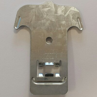

Legolas Δημοσ. 10 Οκτωβρίου 2019 Μέλος Δημοσ. 10 Οκτωβρίου 2019 (επεξεργασμένο) 6 λεπτά πριν, paylidis είπε Βιδωνεις αυτό στη ντιζα και στα αυτιά Που έχει κουμπώνεις τα κανάλια οροφής. Οχι δεν ειναι για αυτο το σκοπό. Αυτο ειναι για να ενώσεις σταυρο 2 καναλια οροφης. 2 λεπτά πριν, DrLo είπε https://www.kamarakis.gr/tomeas_eng.jsp?sub=32 Πάνω αριστερά Ειναι διαφορετικό αυτο της φωτος με αυτο που δειχνω... εσυ μου δειχνεις αυτο οπως και να ναι, αυτο που θελω εγω ειναι το Connector type Π ... Αυτο που σας δείχνω μπορει να κανει τη δουλεια του Connector type Π ??? Επεξ/σία 10 Οκτωβρίου 2019 από Legolas

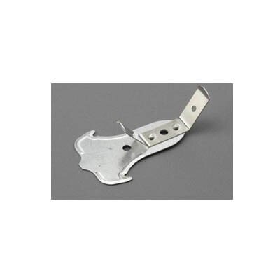

DrLo Δημοσ. 10 Οκτωβρίου 2019 Δημοσ. 10 Οκτωβρίου 2019 https://www.baumarket.gr/product/άγκιστρο-ανάρτηση-ορθογώνιας-σύνδεσ/ 1
Legolas Δημοσ. 10 Οκτωβρίου 2019 Μέλος Δημοσ. 10 Οκτωβρίου 2019 2 λεπτά πριν, DrLo είπε https://www.baumarket.gr/product/άγκιστρο-ανάρτηση-ορθογώνιας-σύνδεσ/ Οπότε υποθέτω οτι το λυγίζω και κουμπώνει. Προτιμώ το type Π παντως, φαινεται καλυτερο
DrLo Δημοσ. 10 Οκτωβρίου 2019 Δημοσ. 10 Οκτωβρίου 2019 (επεξεργασμένο) 7 λεπτά πριν, Legolas είπε Οπότε υποθέτω οτι το λυγίζω και κουμπώνει. Προτιμώ το type Π παντως, φαινεται καλυτερο δε ξέρω. Μπορεί να είναι για να μπαίνει "μονο" απο τη μία μεριά. ρώτα καλύτερα σε κάποιο μαγαζί με Knauf σου έχουν δώσει μόνο αυτό το συνδετήρα ή έχει ο συνδετήρας και άλλο εξα΄ρτημα ώστε να γίνεται έτσι ή εκεί που έχει τις εγκοπές πιάνει πάνω στο κάθετο που θα κάνει ταυ? Επεξ/σία 10 Οκτωβρίου 2019 από DrLo
Legolas Δημοσ. 10 Οκτωβρίου 2019 Μέλος Δημοσ. 10 Οκτωβρίου 2019 αλλο το ενα αλλο το αλλο...τα εχω κ τα 2... αυτο που μ δειχνεις εσυ μπαινει στη ντιζα που κατεβαινει απο ταβάνι...
