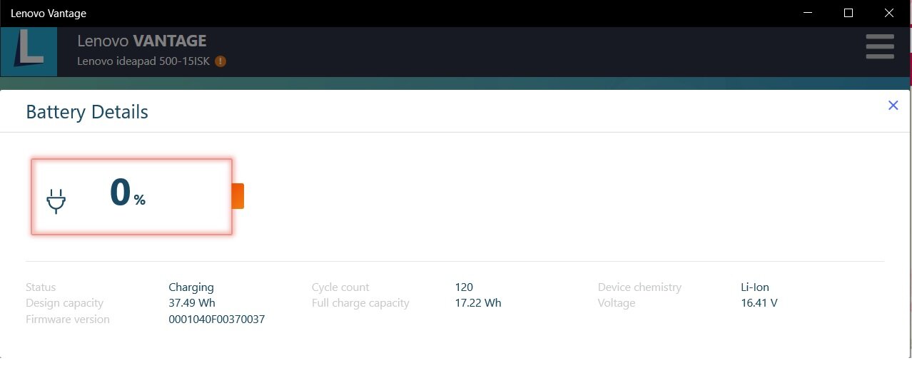

elenaki1287 Δημοσ. 11 Οκτωβρίου 2019 Δημοσ. 11 Οκτωβρίου 2019 Καλησπέρα σε όλους, χρειάζομαι τη βοήθεια σας καθώς το λαπτοπ μου (lenovo 500-15ISK) το οποίο δεν έχει κλείσει καλά καλά 3 χρόνια, ξαφνικά παρουσίασε πρόβλημα με την μπαταρία του και πλέον δεν φορτίζει καθόλου, είναι κολλημένη στο 0% και γράφει ότι πρέπει να αντικατασταθεί καθώς δεν μπορεί πλέον να φορτιστεί. Σημειωτέον οι κύκλοι της μπαταρίας είναι μόνο 120...Πήρα στο σέρβις της Λενόβο και μου είπαν ότι πρέπει να πάρω άλλη μπαταρία και μόνο που θα μου ανοίξουν το κουτί κοστίζει 50 κάτι ευρώ, χώρια από τα έξοδα της ιδιας της μπαταρίας. Τι με συμβουλεύετε να κάνω; Έχετε καποια εναλλακτική και οικονομικότερη πρόταση; Σας ευχαριστώ πολύ!
mphxths Δημοσ. 11 Οκτωβρίου 2019 Δημοσ. 11 Οκτωβρίου 2019 (επεξεργασμένο) Δεν ξερω τι ειδους χρηση του εκανες του φορητου , αλλα οι μπαταριες χαντακωνονται οταν ειναι επι μακρωθεν στο 100% , δηλ συνεχως στην πριζα. Για αυτο το λογο η lenovo μεσω της εφαρμογης που εχεις και στο σκρινσοτ , εχει την λειτουργια "conservation mode" που διατηρει την φορτιση μεταξυ 55-60% συνεχως οταν ειναι στο ρευμα. Επισης διακυμανσεις ρευματος ή τετοια παρομοια σκηνικα μπορουν να φθειρουν την μπαταρια.Επισης αν την αφηνεις να πεσει σε πολυ χαμηλα ποσοστα <15%. Περα απο αυτο , στο σκρινσοτ βλεπω οτι η μπαταρια εχει πεσει στο 1/2 της χωρητικοτητας της ( 17.22 Wh , απο τα 37.49Wh που ηταν το μεγιστο οταν βγηκε απο το εργοστασιο η μπαταρια). Γιατι και πως ειναι περιττο να το ψαξουμε.Η οικονομικη λυση ειναι η εξης : 1.Παιρνεις τηλεφωνο την lenovo , τους λες τον σειριακο/part number του φορητου , και σου λενε επ'ακριβως το μοντελο/part number της μπαταριας.Να τον βρεις μονη σου ειναι λιγο χλωμο γιατι η μπαταρια ειναι εσωτερικη και θα πρεπει να ξεβιδωσεις το φορητο.Και δεν ξερω αν με καποιο προγραμμα μπορει να βρεθει το part number της μπαταριας.Το "lenovo vantage" τουλαχιστον σε μενα δεν αναφερει τετοια πληροφορια. 2.Ψαχνεις να βρεις original ή συμβατη μπαταρια σε εξωτερικο ή εσωτερικο σε μαγαζια που πουλανε μπαταριες. 3.Βρισκεις καποιον γνωστο/φιλο/γκομενο να ξεβιδωσεις το φορητο και να βαλει την καινουργια μπαταρια. Αυτη ειναι η πιο οικονομικη οδος αλλα δεν ξερω κατα ποσο μπορεις να την ακολουθησεις.Αν πας αντιπροσωπεια , μιλαμε για 50 ευρω πες η αλλαγη + 50-100ευρω χοντρικα μια καινουργια original μπαταρια και καθαρισες. Το ξεβιδωμα εχει την μανουρα του.Δες εδω. Ολα αυτα εφοσον ειναι σιγουρο οτι η μπαταρια εχει προβλημα και οχι το συστημα φορτισης του μηχανηματος. ΥΓ : Δες εδω τιμες απο ebay ενδεικτικα. Επεξ/σία 11 Οκτωβρίου 2019 από mphxths 1
