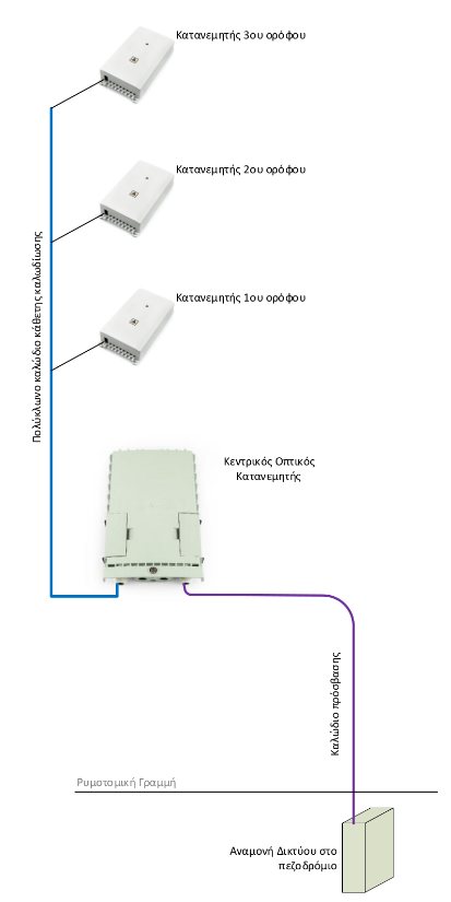

Ιστορικό: μένω σε οικογενειακή πολυκατικία με οροφοδιαμερίσματα, και όλοι έχουν vodafone VDSL. Έχω ολική πρόσβαση σε όλους τους ορόφους, όλα τα κλειδιά των σπιτιών τα έχω εγώ. Πρόσφατα έβαλε στην περιοχή μου οπτικές ίνες η Nova. Έκανα το πρώτο ραντεβού με τον μηχανικό της εταιρεία που συνεργάζεται η Nova για τις εγκαταστάσεις (Hellenic Open Fiber) και συζητήσαμε για την όδευση των καλωδίων, μου εξήγησε πως η εγκατάσταση στους ορόφους μέχρι τα floor boxes είναι ανεξάρτητη με τον πάροχο που θα επιλέξουμε στο μέλλον, και υπέγραψα ότι συμφωνώ για την όδευση ως διαχειριστής.
Πάμε στις ερωτήσεις:
1) Με βάση την μελέτη, τα floor boxes θα μπουν σε κάθε μπαλκόνι, και όχι μέσα στο σπίτι. Όμως, είδα περιπτώσεις που βάζουν τα floor boxes μέσα στους ορόφους. Έχει κάποια ουσιαστική διαφορά; Μήπως είναι πιο προστατευμένα έτσι από καιρικές συνθήκες; Προσπαθώ να δω αν αξίζει να τους πρίζω να βάλουν το floor box μέσα στο σπίτι ή όχι, καθώς ξέρω πως θα δισανασχετίσουν.
2) Σε περίπτωση που μπουν τα floor boxes στα μπαλκόνια, μήπως ζητήσει extra χρέωση ο πάροχος που θα έρθει στο μέλλον να βάλει την οπτική ίνα στο σπίτι, καθώς θα χρειαστούν τρυπίματα τοίχων;
3) Σε κάποια γειτονικά σπίτια, είδα πως έχουν κάνει την εγκατάσταση του καλωδίου μέχρι τον κεντρικό οπτικό κατανεμητή, και δεν έχουν συνεχίσει προς τους ορόφους. Μήπως το κάνουν αυτό ώστε να γλυτώνουν χρόνο και χρήμα, και να αφήνουν την πρόσθετη εργασία στους εκάστοτε παρόχους, όταν ζητήσουμε ενεργοποίηση;
Ευχαριστώ για το χρόνο σας.
(συνημμένη και μία εικόνα από την μελέτη που μου εστάλη με email, που περιγράφει σχηματικά την όδευση από τον δρόμο μέχρι τους ορόφους.

Καλησπέρα, αγαπητέ φίλε. Αφού σημειώσω πως έπραξες σοφά (μέχρι αποδείξεως του αντιθέτου τουλάχιστον) που διάλεξες ως πάροχο την εταιρεία που σκάβει, πάμε στις ερωτήσεις σου:
1. Δεν μας διευκρινίζεις γιατί διάλεξαν να φέρουν την ίνα και τα floor boxes εξωτερικά. Τέτοιες τσαπατσοδουλειές συνήθως κάνει η Inalan. Για ένα σοβαρό συνεργείο που κάνει επιμελημένη δουλειά, το σύνηθες είναι να ανοίξει μια (πολύ λεπτή) τρύπα στο τοίχο, να το περάσει στο κλιμακοστάσιο και από εκεί να κατανείμει την ίνα εσωτερικά μέσω των floor boxes. Όπως και να το κάνουμε, όσο είναι εκτεθειμένα εξωτερικά, καλό δεν περιμένουμε, είτε από τις καιρικές συνθήκες είτε από κακόβουλε (ή μη) ενέργειες. Όση διάθεση για γκρίνια κι αν έχουν οι συγκάτοικοι, τα σοβαρά συνεργεία κάνουν ΕΞΑΙΡΕΤΙΚΗ δουλειά τόσο έξω από το διαμέρισμα όσο και μέσα. Τόσο εξαιρετική που χαίρεσαι να τη βλέπεις. Σε ένα από τα διαμερίσματα της πολυκατοικίας μας έπρεπε να περάσουν την ίνα από την εξώπορτα στην άκρη του σαλονιού. Η δουλειά που έκαναν ήταν το μίνιμουμ καλλιτεχνική: Πήγαν ψηλά τοίχο τοίχο κολλώντας διάφανη οπτική ίνα. Όταν τέλειωσε, μας ζήτησε ο άνθρωπος να κοιτάξουμε και να του πούμε πού είναι το καλώδιο, το οποίο μπροστά στα μάτια μας τοποθέτησε. Αποτέλεσμα; Ακόμα ψάχνουμε να το βρούμε...
2. Μέχρι αυτή τη στιγμή που τα συζητάμε, δεν τίθεται θέμα έξτρα χρεώσεων.
3. Κάπως έτσι είναι τα πράγματα.

5 ώρες πριν, kogos είπε
Καλημέρα και πάλι,
μια διευκρίνιση. Δεν έχω διαλέξει ακόμα πάροχο. Η εταιρεία που έβαλε την οπτική ίνα στην περιοχή μου, η οποία συνεργάζεται με την nova, είναι αυτή που θα κάνει και την εγκατάσταση στο κτήριο. Αλλά, ακόμα κανείς από το κτήριο δεν έχει κάνει αίτηση κάποιο πρόγραμμα με οπτική ίνα σε κάποιο πάροχο. Ήρθαν μόνοι τους, λίγες ημέρες αφού τελείωσαν τις εργασίες στο οδόστρωμα, και μας ενημέρωσαν για να εξοπλίσουν όλα τα κτήρια της περιοχής με οπτική ίνα.
Για την επιλογή των εξωτερικών χώρων... από τη στιγμή που είναι οροφοδιαμερίσματα, δεν υπάρχει λόγος να το βάλουν σε εσωτερικό χώρο ώστε να μοιράζεται σε διαμερίσματα ορόφου... ένα διαμέρισμα ανά όροφο θα είναι. Αυτό τουλάχιστον μου είπαν. Επίσης, σε κάθε όροφο υπάρχει ένα μικρό patch panel στο οποίο αυτή τη στιγμή πάει το καλώδιο του σήμα του internet, και εκεί είναι και το modem/router το οποίο δίνει internet ή τηλεφωνία σε όλα τα δωμάτια επιλεκτικά. Επομένως,  για να πω την αλήθεια, μας βολεύει η εξωτερική όδευση, καθώς η τοποθέτηση των floor boxes στα μπαλκόνια θα γίνει σε τέτοιο σημείο, που με το που τρυπηθεί ο τοίχος θα είναι και τα patch panels, ώστε να έχουμε όσο το δυνατό λιγότερα καλώδια μέσα στο σπίτι. Αλλά, σε κάθε περίπτωση, αυτό που αναφέρεις περί ευπάθειας σε εξωτερικούς παράγοντες με ανυσηχεί λίγο. Δεν υπάρχει φόβος από κακόβουλες ενέργειες... αλλά οι καιρικές συνθήκες με φοβίζουν λίγο. Είναι τόσο ευπαθείς σε ήλιο και βροχές οι οπτικές ίνες;
Κοίτα, στην Ελλάδα (Αθήνα) ειδικά το χειμώνα είναι σπάνια τα ακραία καιρικά φαινόμενα. Όσο για τη ζέστη το καλοκαίρι, θα αντέξουν. Δεν ξέρω για πόσο βέβαια, δεν είμαι ειδικός, αλλά θα αντέξουν.
