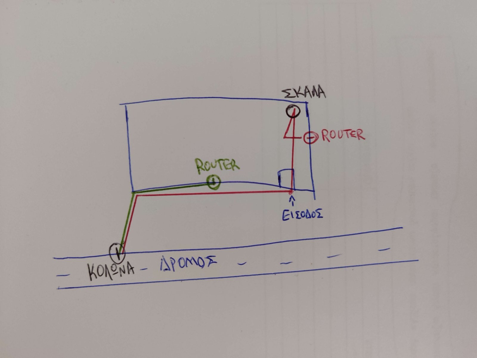

Στις 21/11/2024 στις 2:44 ΜΜ, BadIntruder είπε
Καλησπέρα, ρε παιδιά γνωρίζετε αν έχει αλλάξει κάποιος νόμος/οδηγία σχετικά με την εσωτερική/εξωτερική τοποθέτηση της καλωδίωσης;
Κάναμε αίτηση σε ιδιόκτητο διώροφο κτήριο και ήρθε ο τεχνικός του εργολάβου και μας λέει ότι πρέπει να περάσει αναγκαστικά μέσα από το κλιμακοστάσιο. Ενώ εμείς θέλουμε να φέρουμε την καλωδίωση εξωτερικά και να ανέβει από το μέσο της πρόσοψης, όπως το έχει κάνει και ο γείτονάς μας απέναντι. Οι λόγοι είναι δύο, ότι πρώτον θα γεμίσουμε κανάλια και τρύπες στο κλιμακοστάσιο, και δεύτερον ότι το router θα μπει στην άκρη του χώρου όπου δεν βολεύει για την κάλυψη του σήματος.
Ο τεχνικός μας λέει ότι έχει αλλάξει η οδηγία από την Cosmote εδώ και έξι μήνες και δεν επιτρέπει την εξωτερική εγκατάσταση. Απ' την άλλη, ο γείτονας έκανε την εγκατάσταση πριν 2-3 μήνες (δεν είναι Inalan).
Κάθε απάντηση/πρόταση δεκτή. Ευχαριστώ πολύ.
Παραθέτω και εικόνα της κάτοψης για καλύτερη κατανόηση. (Bob Ross approves.)
Ότι να ναι.Εμενα ήρθαν για έλεγχο πριν από λίγες μέρες και μου είπαν θα μπορούσαν να το περάσουν από έξω, όπως το διπλανό σπίτι αλλά έπρεπε να είναι ένα διαμέρισμα σε κάθε όροφο όχι 2 όπως στο σπίτι μου.
Αυτό θα ήθελα να έχει γίνει κι εγώ, αλλά οι "έξυπνοι" της πολυκατοικίας φρόντισαν να περάσει ένα μάτσο χάλι στο κλιμακοστάσιο! Βάλε κι ότι το υπάρχον router είναι εντελώς ανάποδα από εκεί που έχει μπει αναμονή στην είσοδο, δηλαδή είναι στην πίσω πλευρά κι αν είχαν κάνει αυτό που θες κι εσύ, εξωτερικά πίσω, θα ήταν όλα μια χαρά!
Γνώμη μου, όσο προλαβαίνεις φρόντισε να βρεις νομικό, κάποιον να σου πει πως να κινηθείς σωστά αν πάει να φέρει αντιρρήσεις ο τεχνικός!
