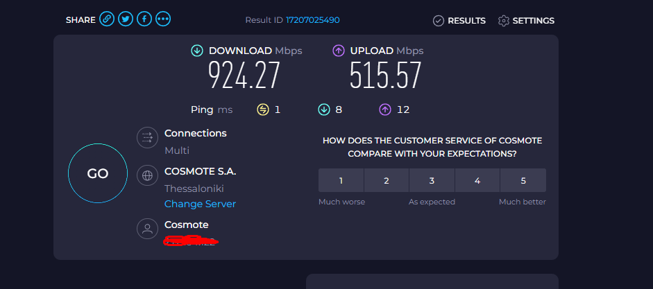

Περιμενω να ερθει το Fritz να παιξω Qos αυτην ειναι η γραμμη τωρα
