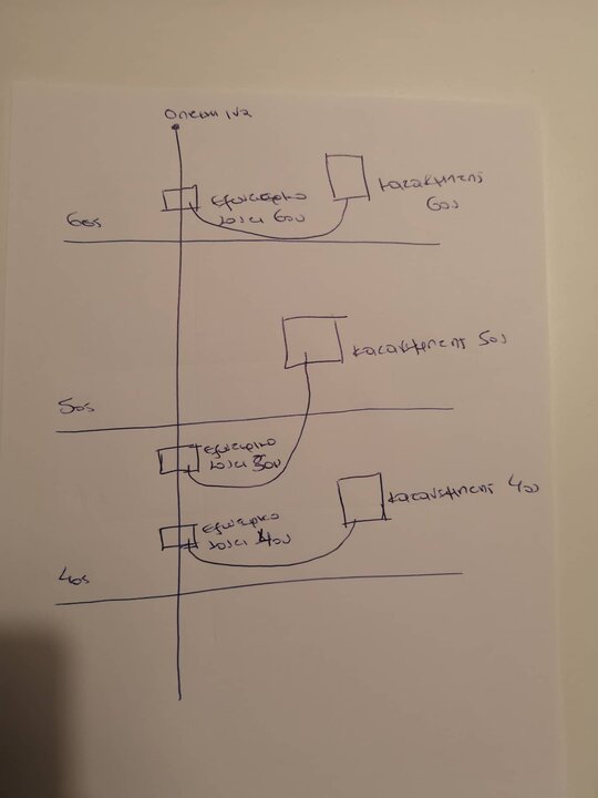

Καλησπέρα και πάλι μετά απο αρκετό καιρό, έτσι για να σας ενημερώσω λίγο για την πορεία της διαδικασίας, έγινε γενική συνέλευση στην πολυκατοικία, εντάξει πάρθηκε η απόφαση να προχωρήσει το θέμα οπότε κλείστηκε ραντεβού για την προηγούμενη Τρίτη.
Ήρθε το συνεργείο με την μηχανικό, και εκεί που μας είχανε διαβεβαιώσει ότι δεν χρειάζεται να δοθεί πρόσβαση σε κανένα άλλο διαμέρισμα εκτός του 1ου ορόφου, τελικα κατάλαβαν οτι δεν μπορουν να βάλουν τα εργαλεια??? και ότι πρεπει να έχουν πρόσβαση και στους 6 οροφους σε 1 διαμέρισμα. Αντε πάλι να ενημερώσω όλους τους ενοίκους και  να τους πώ να αν  δεχονται.
Αυτοι που μένουν στον  5ο δεν θέλουνε να μπουνε το  συνεργειο, δεν καταλαβαινω να σας πω την αλήθεια τον λογο, ειναι για 15 λεπτα στο μπαλκονι οι εργασιες που πρεπει να γινουν.
Ρωτάω την μηχανικο αν μπορει να γινει κατι άλλο και μου λεει όχι, αλλιως πρεπει να μπουνε οι κατανεμητες και για τον 5ο στον 4ο  η στον 6ο οροφο.
Αυτο που δεν καταλαβαίνω είναι γιατι κάτι τέτοιο  δεν μπορει να δουλέψει?
Αυτη είναι η προτεινόμενη λύση απο την μηχανικό:
Αναφορά σε κείμενο
Αν αυτό δεν είναι δυνατόν, αναγκαστικά ο κατανεμητής ορόφου του 5ου πρέπει να τοποθετηθεί στον 4ο ή στον 6ο όροφο, δίπλα στον κατανεμητή του αντίστοιχου ορόφου. Θα πρέπει  δηλαδή να τοποθετηθούν 2 κατανεμητές σε κάποιον από τους προαναφερθέντες ορόφους. Το μέγεθος του κατανεμητή μπορείτε να το δείτε στους ήδη τοποθετημένους κατανεμητές στους υπόλοιπους ορόφους.
Όπως και να έχει η κάθετη σωλήνωση εξωτερικά αναγκαστικά θα κατασκευαστεί ώστε να λάβει υπηρεσία ο 6ος όροφος. Στην περίπτωση που δεν υπάρχει εν τέλει πρόσβαση από τον 5ο όροφο, οι σωληνώσεις θα σταθεροποιηθούν όσο το δυνατόν καλύτερα χρησιμοποιώντας την πρόσβαση στον 4ο και τον 6ο όροφο.

ο μονος λογος που μπορω να σκεφτω να το κανουν αυτο είναι για να υπαρχει κατανεμητης και να μπορει να μετακινηθει σε περιπτωση που αποφασισει αυτος στον 5ο να βαλει αργοτερα ιντερνετ. οποτε πιθανοτατα να τον βαλουν στον 4ο ή στον 6ο ωστε να μπορει να τραβηχτει στον 5ο αμα χρειαστει.
κατα τα αλλα αυτος στον 5ο πρεπει να ειναι τελειως ζωο για να εχει θεμα να μπει καποιος στο μπαλκονι του για μισω ωρα να βαλει απλα ενα κουτι.ουτε προς τα μεσα θα του περασουν ουτε τιποτα.απλα το κουτι στον τοιχο θα βαλουν. επειδη κουτι μπαινει σε καθε οροφο πρεπει να εχουν προσβαση σε ολα τα μπαλκονια.απλα σε οποιον βαλει Ftth θα πρεπει να του περασουν και ινα μεχρι μεσα.ισως οπως το ειπε ο μηχανικος να μην το καταλαβες.θα μπορουσαν να παρακαμψουν τον 5ο αλλα το αποφευγουν διοτι αν αργοτερα μπει αλλος και θελησει ειναι πιο ζορι να βαλεις μετα τον οπτικο κατανεμητη. δεν βρισκω λογο να μην δεχτει καποιος.
