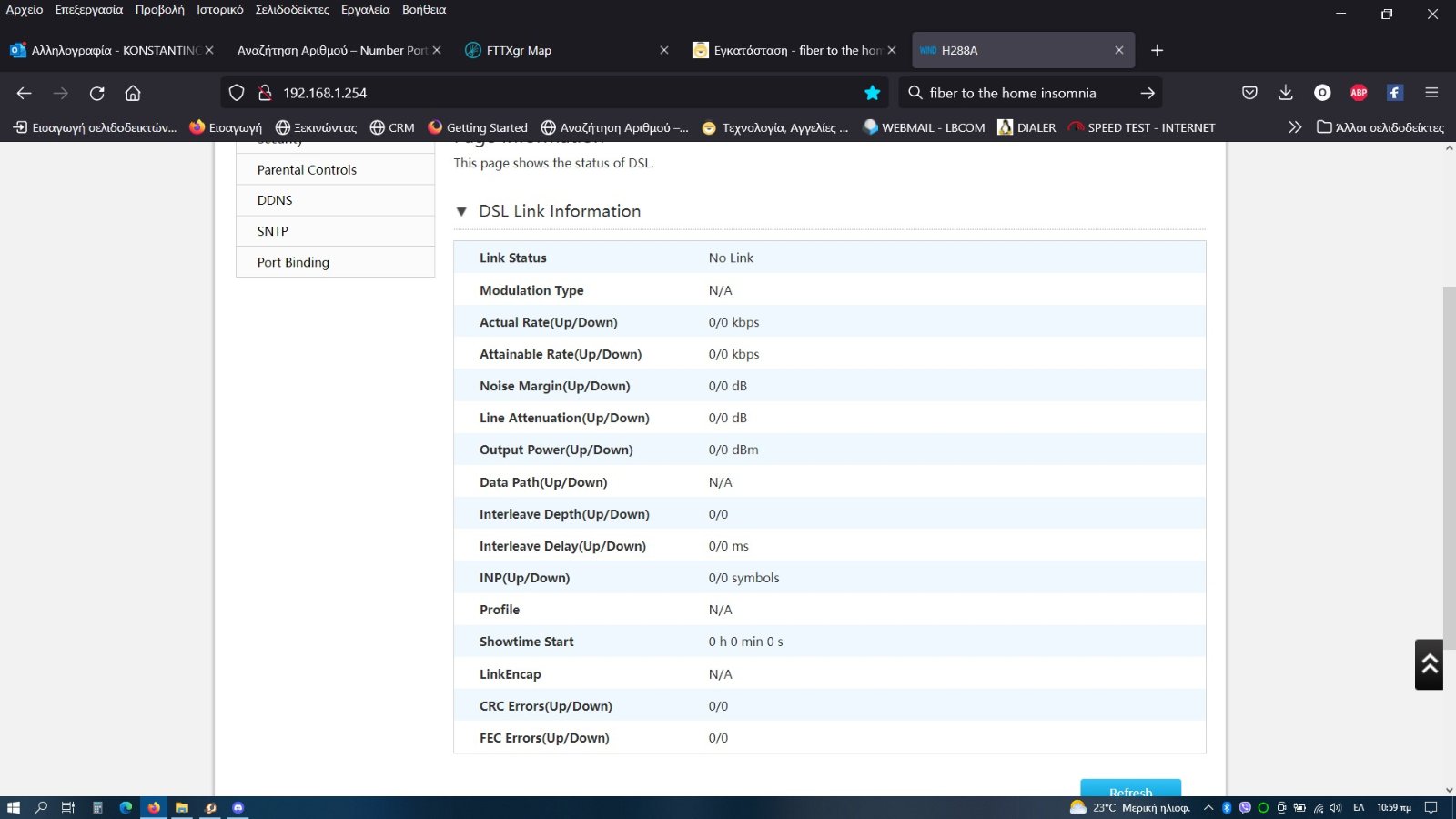

Καλημερα μια ερωτηση..Εδω και 10 μερες εχω το fiber to the home 200..Μπηκα στο μενου του ρουτερ σημερα,μιας και δεν ειχα χρονο πριν,και βλεπω στο section που μου εδειχνε παλαιοτερα ταχυτητα συνχρονισμου,τωρα μου τα δειχνει ολα με μηδενικα...ειναι οκ?

Αφού δεν είσαι πλέον με VDSL, τι DSL Link Information να δείχνει? Δεν δουλεύει σαν modem, αλλά σαν σκέτο router η συσκευή.

Στις 1/10/2022 στις 10:46 ΠΜ, optostyle είπε
Για να δεις συγχρονισμο θα πρεπει να συνδεθεις στο ONT, εκεινο το μικρο κουτακι που κουμπωνει η ινα επανω. Αυτο ας πουμε συγχρονιζει. Και δινει μεσω ethernet το ιντερνετ για να μοιρασει το ρουτερ μεσω του wifi και μεσω του 4πορτου switch που εχει οπως εκανε και πριν.
Δεν εχω δοκιμασει να δω ποτε το ΟΝΤ να δω τι δειχνει.
Ο «συγχρονισμός» σε όλα τα δίκτυα GPON είναι πάντα 2,5 Gbps download / 1,25 Gbps upload. Στο ONT δεν φτάνουν μόνο τα δεδομένα της δικής σου σύνδεσης αλλά και των «γειτόνων», μιας και η ίνα γίνεται παθητικά split. Ο περιορισμός της ταχύτητας ανάλογα με το πακέτο γίνεται σε άλλο επίπεδο.
Επεξ/σία από infin1tyGR
