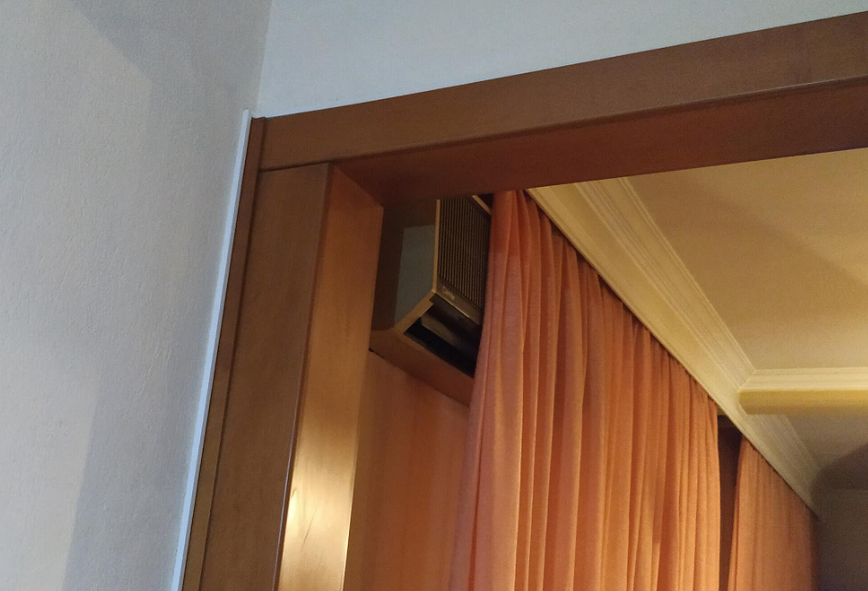

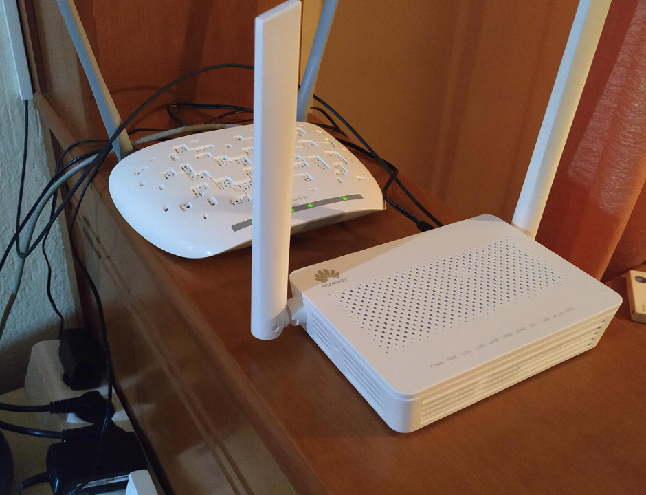

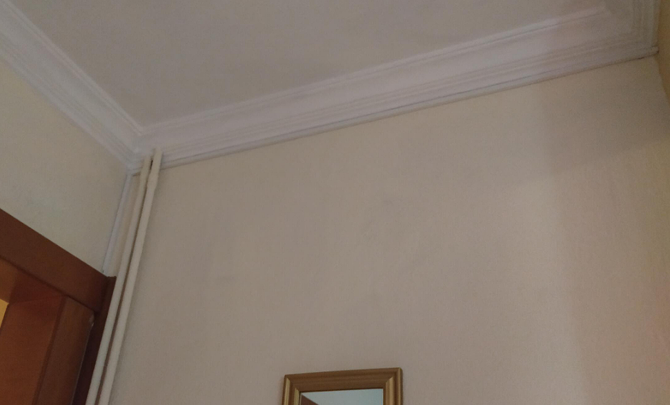

Καλησπέρα !!!! Μετά από 13 μέρες (ναι το ξέρω, πολύ περίμενα !!) από την αίτηση ήρθαν οι τεχνικοί και μέσα σε μία ώρα ακριβώς τελείωσαν την εγκατάσταση στο σπίτι, πολύ καλή δουλειά και πολύ προσεγμένη, με βιδωτά κανάλια (το λέω γιατί παραξενεύτηκα που τα βίδωσαν, και δεν ξέρω αν όλοι τα κάνουν έτσι). Ήρθαν 13:00 και τελείωσαν 14:00 και 16:05 ήρθε ο τεχνικός της nova να κάνει την τελική σύνδεση και την ενεργοποίηση.
Αλλά φυσικά δεν γίνεται να πάνε όλα τέλεια μιας και ο τεχνικός είπε ότι ο ote δεν έχει συνδέσει την γραμμή ή κάτι τέτοιο, δεν είχε δηλαδή σήμα η γραμμή από το floor box, ενώ ο διπλανός μας που παίρνει από το ίδιο floor box έχει κανονικά internet.
Όπως δείχνουν και οι φωτογραφίες δεν μου έβαλαν πριζάκι, λένε ότι άρχισαν να τα καταργούν, από τη μία μου αρέσει περισσότερο έτσι, αλλά από την άλλη, αν πάθει κάτι η ίνα που είναι ακάλυπτη δεν ξέρω αν φτιάχνεται ή αν πρέπει να περαστεί ξανά καινούργια από το floor box.
Και τέλος ρώτησα τον δεύτερο τεχνικό που ήρθε για την ενεργοποίηση και που έφερε και το ρούτερ  πως δεν υπάρχει κανένα θέμα για τα μάτια η οπτική ίνα που τερματίζει μέσα στο σπίτι, άρα λογικά είναι αρκετά αδύναμο το laser (class 1). Το αναφέρω αυτό γιατί διάβαζα  διάφορα όσον αφορά αυτό το θέμα και δεν ήξερα τι ισχύει. Σίγουρα δεν χρειάζεται και δεν υπάρχει λόγος να κοιτάξει κάποιος την ίνα από μέσα ή την θύρα, αλλά αν τυχών του ξεφύγει για λίγο δεν νομίζω να έχει θέμα. Μην τυφλωθούμε και για την οπτική ίνα !!
Αυτά !! Τώρα περιμένω να φτιαχτεί το πρόβλημα, εντός 3 εργάσιμων ημερών, όπως είπε ο τεχνικός....
