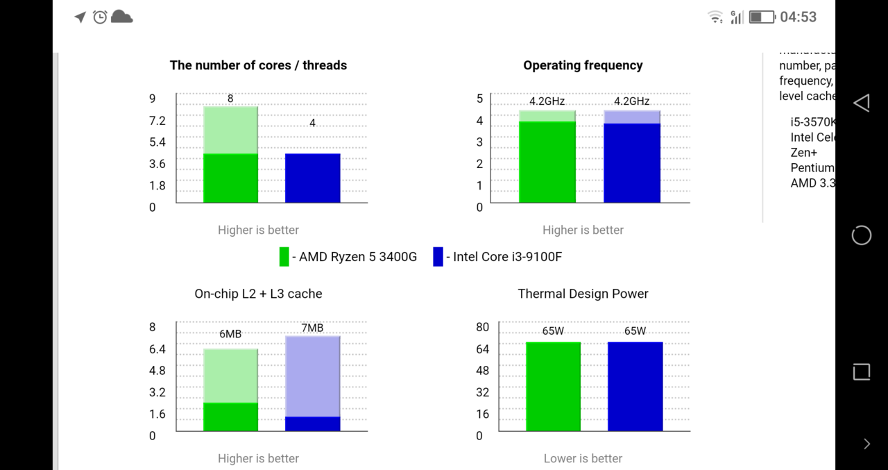

rhtoras Δημοσ. 31 Οκτωβρίου 2019 Δημοσ. 31 Οκτωβρίου 2019 (επεξεργασμένο) Τελικά αυτός ο Ryzen 5 3400G είναι καλύτερος από έναν Intel i3 για light π.χ video edit σε Linux? Ποιος από τους 2 συμφέρει τελικά σε λεφτά? Θέλω να πω ότι αν πάρεις τον i3 90€ και μια κάρτα στα 50€ φτάνουν ίδιο κόστος. Ποιος άρα βγαίνει πιο φτηνά? Επεξ/σία 31 Οκτωβρίου 2019 από rhtoras
Azeroth Δημοσ. 31 Οκτωβρίου 2019 Δημοσ. 31 Οκτωβρίου 2019 10 ώρες πριν, rhtoras είπε Τελικά αυτός ο Ryzen 5 3400G είναι καλύτερος από έναν Intel i3 για light π.χ video edit σε Linux? Ποιος από τους 2 συμφέρει τελικά σε λεφτά? Θέλω να πω ότι αν πάρεις τον i3 90€ και μια κάρτα στα 50€ φτάνουν ίδιο κόστος. Ποιος άρα βγαίνει πιο φτηνά? κανείς απ' τους 2. ο 2400g μετ/σμένος στα 80-90 ευρώ αξίζει. το Zen+ στον 3400g μόνο καλύτερη θερμική συμπεριφορά προσφέρει... δεν έχει το ίδιο αντίκτυπο όπως με 1600/2600. έτσι λένε τα τεστ στα games. βασικά επειδή ρώτησες και για πιο φτηνά, αυτά που πήρα μετ/σμένα αξίζουν από όλα αυτά που πες, Ryzen 5 1400 3.7GHz OC (4C/8T κι αυτός) 60 ευρώ και Radeon R7 360 50 ευρώ (πέρυσι η gpu).
rhtoras Δημοσ. 31 Οκτωβρίου 2019 Δημοσ. 31 Οκτωβρίου 2019 (επεξεργασμένο) 9 λεπτά πριν, Azeroth είπε κανείς απ' τους 2. ο 2400g μετ/σμένος στα 80-90 ευρώ αξίζει. το Zen+ στον 3400g μόνο καλύτερη θερμική συμπεριφορά προσφέρει... δεν έχει το ίδιο αντίκτυπο όπως με 1600/2600. έτσι λένε τα τεστ στα games. βασικά επειδή ρώτησες και για πιο φτηνά, αυτά που πήρα μετ/σμένα αξίζουν από όλα αυτά που πες, Ryzen 5 1400 3.7GHz OC (4C/8T κι αυτός) 60 ευρώ και Radeon R7 360 50 ευρώ (πέρυσι η gpu). NAI αλλά αν δε θέλουμε μεταχειρισμένο, γιατί θα ήθελα καινούριο να έχω εγγύηση κ.λ.π ? Επειδή δεν ξέρω και πολλά με 2 λόγια: ο 3400g υπερτερεί μόνο στις θερμοκρασίες σε σχέση με τον 2400g ? Τελικά σε σχέση με αυτούς ο i3 9100f είναι καλύτερος από τους ryzen αυτούς ή όχι ? Και αν είναι καλύτερος συμφέρει πιο πολύ ή όχι (υποθέτωντας ο,τι θα πάρω μια κάρτα γραφικών max 50€) ? Επεξ/σία 31 Οκτωβρίου 2019 από rhtoras
Azeroth Δημοσ. 31 Οκτωβρίου 2019 Δημοσ. 31 Οκτωβρίου 2019 24 λεπτά πριν, rhtoras είπε NAI αλλά αν δε θέλουμε μεταχειρισμένο, γιατί θα ήθελα καινούριο να έχω εγγύηση κ.λ.π ? Επειδή δεν ξέρω και πολλά με 2 λόγια: ο 3400g υπερτερεί μόνο στις θερμοκρασίες σε σχέση με τον 2400g ? Τελικά σε σχέση με αυτούς ο i3 9100f είναι καλύτερος από τους ryzen αυτούς ή όχι ? Και αν είναι καλύτερος συμφέρει πιο πολύ ή όχι (υποθέτωντας ο,τι θα πάρω μια κάρτα γραφικών max 50€) ? σε επεξεργαστή εγγύηση; μόνο άμα έχει στραβα πινς (και πάλι δλδ μπορεί να δουλεύει) δεν δουλεύει. πας εκεί το βλέπεις ότι δουλεύει και τέλος. προτιμάς δλδ να πάρεις μετ/σμενη gpu που ναι απείρως πιο πιθανό να χει πρόβλημα ή να βγάλει στο μέλλον λόγω παλαιότητας από cpu; τεσπα γιαυτα που ρωτας τώρα. δεν είναι ασπρο/μαύρο. ο 9100 έχει πολύ καλύτερο single thread και μέχρι μια gtx 1660 ή rx 590 θα βγάζει καλύτερα fps σε games σε 1080p. αλλά άμα εξαιρέσουμε τα games και το κοιτάξουμε συνολικά σαν επεξεργαστή, σαν workstation τότε είναι καλύτερος ο 2400g/3400g λόγω SMT δλδ το αντίστοιχο HT. αφού 9100-->4cores/4threads ενω 2400g/3400g-->4cores/8threads. από μια σκοπιά οι δυνατοί πυρήνες του 9100 φαίνεται να υπερκαλύπτουν το πλεονέκτημα του SMT του 2400 αλλά σε πραγματικές συνθήκες η ύπαρξη SMT είναι καλύτερη. σ' αυτά τα πλαίσια που θεσες, εγώ θα πήγαινα σε 2400g για να υπάρχει δυνατότητα μελλοντικής αναβάθμισης (μια Β450 μητρική παίρνει μέχρι ryzen 9 3900X). εγώ τον είχα αφήσει στα 115ε τον 2400, βλεπω εχει παει 131... για 13 ευρώ ίσως να προτιμούσα τον 3400g.
rhtoras Δημοσ. 31 Οκτωβρίου 2019 Δημοσ. 31 Οκτωβρίου 2019 31 λεπτά πριν, Azeroth είπε σε επεξεργαστή εγγύηση; μόνο άμα έχει στραβα πινς (και πάλι δλδ μπορεί να δουλεύει) δεν δουλεύει. πας εκεί το βλέπεις ότι δουλεύει και τέλος. προτιμάς δλδ να πάρεις μετ/σμενη gpu που ναι απείρως πιο πιθανό να χει πρόβλημα ή να βγάλει στο μέλλον λόγω παλαιότητας από cpu; τεσπα γιαυτα που ρωτας τώρα. δεν είναι ασπρο/μαύρο. ο 9100 έχει πολύ καλύτερο single thread και μέχρι μια gtx 1660 ή rx 590 θα βγάζει καλύτερα fps σε games σε 1080p. αλλά άμα εξαιρέσουμε τα games και το κοιτάξουμε συνολικά σαν επεξεργαστή, σαν workstation τότε είναι καλύτερος ο 2400g/3400g λόγω SMT δλδ το αντίστοιχο HT. αφού 9100-->4cores/4threads ενω 2400g/3400g-->4cores/8threads. από μια σκοπιά οι δυνατοί πυρήνες του 9100 φαίνεται να υπερκαλύπτουν το πλεονέκτημα του SMT του 2400 αλλά σε πραγματικές συνθήκες η ύπαρξη SMT είναι καλύτερη. σ' αυτά τα πλαίσια που θεσες, εγώ θα πήγαινα σε 2400g για να υπάρχει δυνατότητα μελλοντικής αναβάθμισης (μια Β450 μητρική παίρνει μέχρι ryzen 9 3900X). εγώ τον είχα αφήσει στα 115ε τον 2400, βλεπω εχει παει 131... για 13 ευρώ ίσως να προτιμούσα τον 3400g. Δεν ήξερα τι συμφέρει και τι μπορεί να βγάλει ένας επεξεργαστή ή κάρτα. Ευχαριστώ για τις επισημάνσεις... Aυτά τα ht πως τα λες hyperthread κ.λ.π δεν ξέρω τι είναι δεν έχω ασχοληθεί διότι είμαι τύπος που τα έζησα στην εποχή των pentium III & 4 αλλά δεν ασχολήθηκα μετά. Άρα λοιπόν για να πιάσω το Point σου -και μιας και θα τρέχω linux mint & wine- εφόσον δε θα πολυπαίζω games ο 2400 είναι ο κατάλληλος. Με +13€ παίρνεις τον 3400g όμως. Συνεπώς για multitasking που τον θέλω εγώ και ελαφρύ video editing αξίζουν αυτά τα +13€ ? Για να έχω 15 καρτέλες στον opera και να δουλεύω 2 προγράμματα μαζί, θα δω διαφορά ή να πάω καρφωτός στον 2400g ? Αυτά τα 13-15-20€ να τα έριχνα σε μνήμες ram καλύτερα ή λέω χαζομάρες?
Azeroth Δημοσ. 31 Οκτωβρίου 2019 Δημοσ. 31 Οκτωβρίου 2019 16 λεπτά πριν, rhtoras είπε Δεν ήξερα τι συμφέρει και τι μπορεί να βγάλει ένας επεξεργαστή ή κάρτα. Ευχαριστώ για τις επισημάνσεις... Aυτά τα ht πως τα λες hyperthread κ.λ.π δεν ξέρω τι είναι δεν έχω ασχοληθεί διότι είμαι τύπος που τα έζησα στην εποχή των pentium III & 4 αλλά δεν ασχολήθηκα μετά. Άρα λοιπόν για να πιάσω το Point σου -και μιας και θα τρέχω linux mint & wine- εφόσον δε θα πολυπαίζω games ο 2400 είναι ο κατάλληλος. Με +13€ παίρνεις τον 3400g όμως. Συνεπώς για multitasking που τον θέλω εγώ και ελαφρύ video editing αξίζουν αυτά τα +13€ ? Για να έχω 15 καρτέλες στον opera και να δουλεύω 2 προγράμματα μαζί, θα δω διαφορά ή να πάω καρφωτός στον 2400g ? Αυτά τα 13-15-20€ να τα έριχνα σε μνήμες ram καλύτερα ή λέω χαζομάρες? κοίταξε, επειδή λες ότι θα χεις διανομή Linux (έχω 10 χρόνια dual boot) και δεν σε ενδιαφέρουν τα games, και κοιτάς το πιο VFM στα καλύτερα λεφτά (ακόμη και το 10αρικο που λες) αλλά να είναι και καινούργιο, θα σου προτείνω κάτι άλλο: Ryzen 5 1600 6 Cores/12 Threads 96-98 ευρώ παίζει, μπορεί να ναι 1η γενιά αλλά επειδή δεν σε ενδιαφέρει το gaming είναι ότι πιο VFM για σένα, καμιά σχέση με οσους είπαμε μέχρι τώρα, 30%+ καλύτερος σε multitasking. o Ryzen 5 2600 κάνει 20 ευρω παραπάνω γιαυτο δεν το προτείνω. μιλάμε πάντα για το δικό σου price range. μητρική ή αυτή https://www.skroutz.gr/s/16961242/Gigabyte-A320M-S2H-V2-rev-1-1.html ή αυτή https://www.skroutz.gr/s/17143363/Gigabyte-B450M-S2H.html και εξηγώ, η 1η είναι νέα έκδοση με ενημερωμένο BIOS της B350 της Gigabyte, δεν ειναι δλδ Α320 που λεει το όνομα της! παίρνει δλδ κανονικά όλους τους ryzen και 3η γενιά και μπορείς να κάνεις και ελαφρύ OC. τη 2η τη πήρα εγώ (έχω γράψει και review από κάτω, ο abramis είμαι). βασικά άμα το ξερα θα παιρνα κι εγώ τη 1η! αλλά κοιτούσα μόνο Β450 μητρικές και δεν ήξερα για επανεκδόσεις Β350 μητρικών. είναι μεν καλύτερη η b450 και σε κάποια χαρακτηριστικά της αλλά και 8-9 ευρώ γτ να τα πετάξεις για ασήμαντα πράγματα. μνήμες έχω αυτές https://www.skroutz.gr/s/9519501/G-Skill-Aegis-16GB-DDR4-3000MHz-F4-3000C16D-16GISB.html είναι στη χαμηλότερη τιμή τους ever (ακόμη και πιο κάτω απ' το 2016 που χαν οι 2666ΜΗz 56 ευρω θυμαμαι), είναι 3000ΜHz me Cas 16. παίζει ρόλο το cas και οι καλύτερες είναι με cas 15 ή πάνω από 120 ευρώ cas 14. μπορεί να μην έχουν παθητική ψύξη αλλά πρόβλημα δεν έχουν. δλδ οι 3200MHz με Cas 16 με παθητικη ψυξη και B-die samsung και τρέχα γύρευε, δεν προσφέρουν τόσα πολλά, για τους χομπίστες είναι ότι παραπάνω από αυτές. θέλω να πω μη δώσεις τόση βάση, 70-80 ευρώ με 55 που κανουν αυτες διαφορα δεν θα δεις. θα δεις στα 100+ ευρώ. και gpu πάρε μια sapphire rx 550 2gb με 50 ευρώ από δω μέσα ή μια GT 1030 με 50ε, νομίζω linux βγάζει η nvidia και δικούς της drivers σε αντίθεση με την amd που μας παράτησε απ' τα ubuntu 15.10 και μετά και είμαστε με τους open source (έχει εκεί και κάτι ενδιάμεσο για τις νέες gpu αλλά σαν τους drivers που βγαζε δεν ειναι)... αλλιώς τον 3400g χωρίς τη gpu και ταλλα τα ίδια που σου πα (στη 1η μητρική μπαίνει ο 3400g αμέσως, το λέει ένας από κάτω στα σχόλια, έχει ενημερωμένο ΒΙOS δλδ, και στη 2η τη δικη μου θα μπαίνει αφού σε μένα ήρθε με το F40 BIOS και δώ λέει https://www.gigabyte.com/Motherboard/B450M-S2H-rev-10/support#support-cpu ότι μπαίνει με το F40). γενικά στους ryzen παίζει ρόλο η ταχύτητα των μνημών, ειδικά στις APU. μη κοιτάς δλδ 2400ΜΗz πχ μνήμες. μόνο πχ κατι hyperx 2666MHz με cas 13 μου ρχονται στο μυαλο που είναι καλύτερες απ' οτι 3000/cas 16. πάνε μαζί δλδ αυτά ταχυτητα/cas.
rhtoras Δημοσ. 31 Οκτωβρίου 2019 Δημοσ. 31 Οκτωβρίου 2019 58 λεπτά πριν, Azeroth είπε κοίταξε, επειδή λες ότι θα χεις διανομή Linux (έχω 10 χρόνια dual boot) και δεν σε ενδιαφέρουν τα games, και κοιτάς το πιο VFM στα καλύτερα λεφτά (ακόμη και το 10αρικο που λες) αλλά να είναι και καινούργιο, θα σου προτείνω κάτι άλλο: Ryzen 5 1600 6 Cores/12 Threads 96-98 ευρώ παίζει, μπορεί να ναι 1η γενιά αλλά επειδή δεν σε ενδιαφέρει το gaming είναι ότι πιο VFM για σένα, καμιά σχέση με οσους είπαμε μέχρι τώρα, 30%+ καλύτερος σε multitasking. o Ryzen 5 2600 κάνει 20 ευρω παραπάνω γιαυτο δεν το προτείνω. μιλάμε πάντα για το δικό σου price range. μητρική ή αυτή https://www.skroutz.gr/s/16961242/Gigabyte-A320M-S2H-V2-rev-1-1.html ή αυτή https://www.skroutz.gr/s/17143363/Gigabyte-B450M-S2H.html και εξηγώ, η 1η είναι νέα έκδοση με ενημερωμένο BIOS της B350 της Gigabyte, δεν ειναι δλδ Α320 που λεει το όνομα της! παίρνει δλδ κανονικά όλους τους ryzen και 3η γενιά και μπορείς να κάνεις και ελαφρύ OC. τη 2η τη πήρα εγώ (έχω γράψει και review από κάτω, ο abramis είμαι). βασικά άμα το ξερα θα παιρνα κι εγώ τη 1η! αλλά κοιτούσα μόνο Β450 μητρικές και δεν ήξερα για επανεκδόσεις Β350 μητρικών. είναι μεν καλύτερη η b450 και σε κάποια χαρακτηριστικά της αλλά και 8-9 ευρώ γτ να τα πετάξεις για ασήμαντα πράγματα. μνήμες έχω αυτές https://www.skroutz.gr/s/9519501/G-Skill-Aegis-16GB-DDR4-3000MHz-F4-3000C16D-16GISB.html είναι στη χαμηλότερη τιμή τους ever (ακόμη και πιο κάτω απ' το 2016 που χαν οι 2666ΜΗz 56 ευρω θυμαμαι), είναι 3000ΜHz me Cas 16. παίζει ρόλο το cas και οι καλύτερες είναι με cas 15 ή πάνω από 120 ευρώ cas 14. μπορεί να μην έχουν παθητική ψύξη αλλά πρόβλημα δεν έχουν. δλδ οι 3200MHz με Cas 16 με παθητικη ψυξη και B-die samsung και τρέχα γύρευε, δεν προσφέρουν τόσα πολλά, για τους χομπίστες είναι ότι παραπάνω από αυτές. θέλω να πω μη δώσεις τόση βάση, 70-80 ευρώ με 55 που κανουν αυτες διαφορα δεν θα δεις. θα δεις στα 100+ ευρώ. και gpu πάρε μια sapphire rx 550 2gb με 50 ευρώ από δω μέσα ή μια GT 1030 με 50ε, νομίζω linux βγάζει η nvidia και δικούς της drivers σε αντίθεση με την amd που μας παράτησε απ' τα ubuntu 15.10 και μετά και είμαστε με τους open source (έχει εκεί και κάτι ενδιάμεσο για τις νέες gpu αλλά σαν τους drivers που βγαζε δεν ειναι)... αλλιώς τον 3400g χωρίς τη gpu και ταλλα τα ίδια που σου πα (στη 1η μητρική μπαίνει ο 3400g αμέσως, το λέει ένας από κάτω στα σχόλια, έχει ενημερωμένο ΒΙOS δλδ, και στη 2η τη δικη μου θα μπαίνει αφού σε μένα ήρθε με το F40 BIOS και δώ λέει https://www.gigabyte.com/Motherboard/B450M-S2H-rev-10/support#support-cpu ότι μπαίνει με το F40). γενικά στους ryzen παίζει ρόλο η ταχύτητα των μνημών, ειδικά στις APU. μη κοιτάς δλδ 2400ΜΗz πχ μνήμες. μόνο πχ κατι hyperx 2666MHz με cas 13 μου ρχονται στο μυαλο που είναι καλύτερες απ' οτι 3000/cas 16. πάνε μαζί δλδ αυτά ταχυτητα/cas. A ωραίος φίλε είσαι και πολύ κατατοπιστικός. Έτσι όπως με βλέπω θα κινηθώ για τον 3400g. Δε θέλω να μπλέξω με με κάρτες γραφικών και τα τοιαύτα. Με τις μνήμες κατάλαβα αυτό που μου λες. Να ρωτήσω κάτι τελευταίο? Αυτή θα κάνει:https://www.skroutz.gr/s/11913524/Mushkin-Redline-16GB-DDR4-3200MHz-MRB4U320LLLM8GX2.html Η διαφορά με αυτή που μου λες με τα μεταφορικά δεν είναι ούτε 5 € σε κάποιες περιπτώσεις. Θα δώ μεγάλη διαφορά στο σύστημα μου ? Υποθέτω ούτε αυτή θα θέλει bios update... υ.γ. Με τα linux δε θα έχω θέματα έτσι? Γιατί είδα κάτι λες για nvdia. Διάβασα όση ώρα σου μιλώ ο,τι άλλοι λένε ryzen καλύτεροι με linux ενώ άλλοι λένε Intel... Ευχαριστώ...
Azeroth Δημοσ. 31 Οκτωβρίου 2019 Δημοσ. 31 Οκτωβρίου 2019 1 ώρα πριν, rhtoras είπε A ωραίος φίλε είσαι και πολύ κατατοπιστικός. Έτσι όπως με βλέπω θα κινηθώ για τον 3400g. Δε θέλω να μπλέξω με με κάρτες γραφικών και τα τοιαύτα. Με τις μνήμες κατάλαβα αυτό που μου λες. Να ρωτήσω κάτι τελευταίο? Αυτή θα κάνει:https://www.skroutz.gr/s/11913524/Mushkin-Redline-16GB-DDR4-3200MHz-MRB4U320LLLM8GX2.html Η διαφορά με αυτή που μου λες με τα μεταφορικά δεν είναι ούτε 5 € σε κάποιες περιπτώσεις. Θα δώ μεγάλη διαφορά στο σύστημα μου ? Υποθέτω ούτε αυτή θα θέλει bios update... υ.γ. Με τα linux δε θα έχω θέματα έτσι? Γιατί είδα κάτι λες για nvdia. Διάβασα όση ώρα σου μιλώ ο,τι άλλοι λένε ryzen καλύτεροι με linux ενώ άλλοι λένε Intel... Ευχαριστώ... για τις ram όχι φίλε μου, είναι πολύ χειρότερες λόγω cas, δες το βιντεάκι https://www.youtube.com/watch?v=_WsfeuWI7mU και ιδιαίτερα το πινακάκι που χει στα 5 λεπτά περίπου να καταλάβεις πως λειτουργεί το tradeoff συχνοτητας/cas. το BIOS update δεν είναι για τις RAM αλλά για τον επεξεργαστή που σου λεγα. δεν θα χεις θέματα και με τον 3400g που χει Vega για γραφικά απλά σου πα ότι η nvidia προσφέρει proprietary drivers δλδ δικούς της κι όχι της κοινότητας μόνο που ναι open source και ρχονται μαζί με τον κερνελ ( να εδώ https://www.linuxbabe.com/ubuntu/install-nvidia-driver-ubuntu-18-04 αμα δεις παει στο λογισμικό και ενημερωσεις και βαζεις με ενα κλικ proprietary drivers, και στα mint έτσι είναι) . η Amd δεν το χει αυτό πλέον, το τελευταίο ήταν https://www.amd.com/en/support/kb/release-notes/rn-rad-lin-15-9 πριν 4.5 χρόνια. έχει αυτό https://www.amd.com/en/support/kb/release-notes/rn-prorad-lin-18-20 που ναι μεν μπορεί να θεωρηθεί proprietary driver αλλά δεν είναι η ίδια υποστήριξη πια όπως στα windows. και μπαίνει με manual τρόπο από τερματικό, δεν είναι ενσωματαμένα στη διανομή. αλλά μπορείς κάλλιστα να κρατήσεις και τους open source drivers που χει ο κερνελ.
