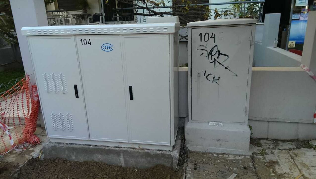

4 λεπτά πριν, thanasis. είπε
σε εμας ειναι ολα τα καφαο καινουργια.
τι περιοχη εισαι;
εγω εχω το δεξια,εσυ το αριστερο;

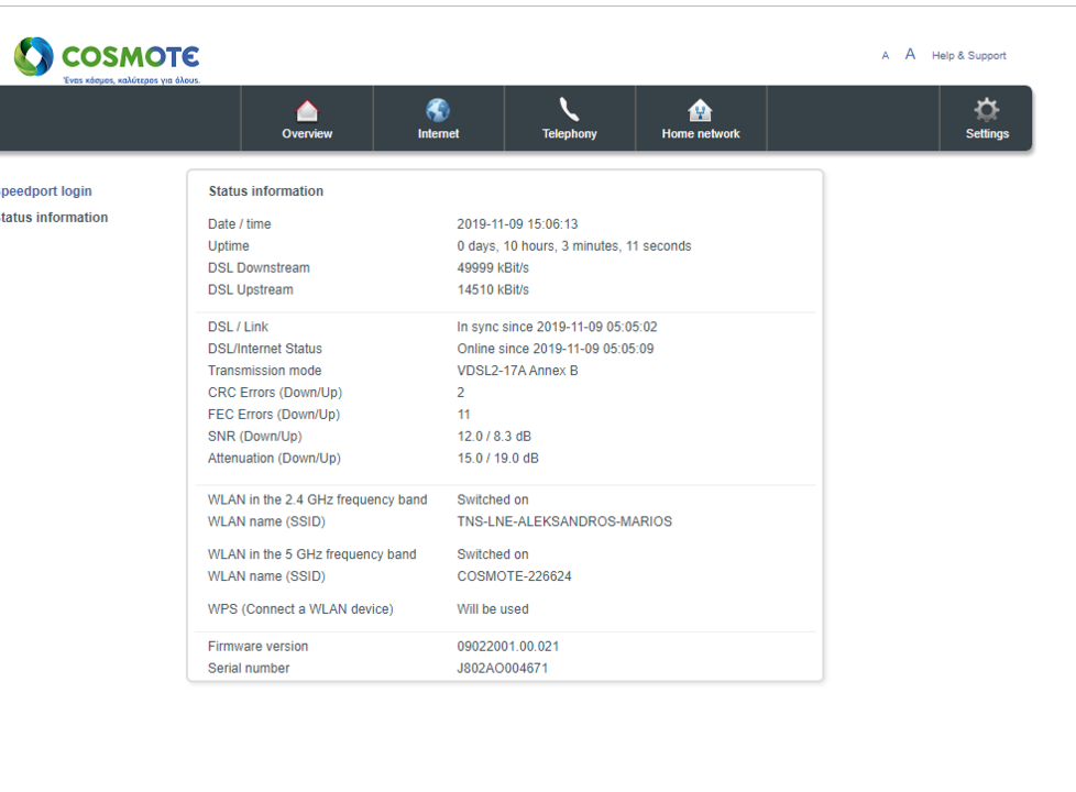

8 λεπτά πριν, thanasis. είπε
Ουτε erros εχεις,ουτε κ πολυ θορυβο σχετικα,αν και το Attenuation sto down ειναι αρκετα ανεβασμενο,εχεις 50αρα συνδεση σιγουρα;Μου κανει εντυπωση το Dsl upstream ειναι κοντα στο 15.Κ εγω 50αρα εχω αλλα ειναι αναλογια 50/5.Ξερεις ποση αποσταση ειναι απο την καμπινα το σπιτι σου;
