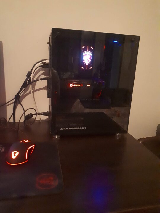

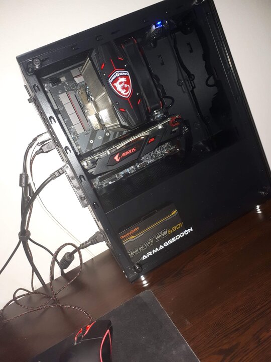

mikemk Δημοσ. 18 Δεκεμβρίου 2019 Μέλος Δημοσ. 18 Δεκεμβρίου 2019 Εχεις απολυτο δικαιο φιλε μου γιαυτο και τωρα πιστευω οτι θα περιμενω και μια αλλη ερωτηση ποσο πιστευεις θα μπορουσε να πουληθει ενα τετοιο συστημα; CPU: Intel Pentium Dual Core G4560 MOBO: MSI B250m Mortar RAM: Corsair Vengeance LPX 8GB DDR4-2400MHz (CMK8GX4M1A2400C14R) GPU: Gigabyte Radeon RX 570 4GB Aorus (GV-RX570AORUS-4GD) SSD: Patriot Burst 240GB WiFi Adapter: TP-LINK TL-WN881ND v1 Case: Aarmaggeddon infineon 1000 CPU Cooler: MSI Core Frozr L PSU: Thermaltake Smart SE 630W Fans: Aerocool Rev Red 12cm x4 (μπηκαν σημερα στο κουτι
leros2004 Δημοσ. 18 Δεκεμβρίου 2019 Δημοσ. 18 Δεκεμβρίου 2019 (επεξεργασμένο) 52 λεπτά πριν, mikemk είπε Εχεις απολυτο δικαιο φιλε μου γιαυτο και τωρα πιστευω οτι θα περιμενω και μια αλλη ερωτηση ποσο πιστευεις θα μπορουσε να πουληθει ενα τετοιο συστημα; CPU: Intel Pentium Dual Core G4560 MOBO: MSI B250m Mortar RAM: Corsair Vengeance LPX 8GB DDR4-2400MHz (CMK8GX4M1A2400C14R) GPU: Gigabyte Radeon RX 570 4GB Aorus (GV-RX570AORUS-4GD) SSD: Patriot Burst 240GB WiFi Adapter: TP-LINK TL-WN881ND v1 Case: Aarmaggeddon infineon 1000 CPU Cooler: MSI Core Frozr L PSU: Thermaltake Smart SE 630W Fans: Aerocool Rev Red 12cm x4 (μπηκαν σημερα στο κουτι Δυσκολεύομαι να σε καταλάβω.. Α) Γράφεις δεν παίζεις κατι βαρύ, και καπάκι αναφέρεις pubg που είναι κατεξοχήν βαρύ παιχνίδι.. Β) αναρωτιέσαι αν χρειάζεσαι αναβάθμιση.. δλδ ποιος περιμένεις να σου απαντήσει για τις δικές σου ανάγκες και θέλω? Γ) Με τις φώτο που βάζεις τι ακριβώς αποσκοπείς? Που θα βοηθήσουν? Δ) με ποια λογική θα πουλήσεις όλο τον πύργο ? Ε) αναβάθμιση σκέφτεσαι, λεφτά που θες να δώσεις δεν αναφέρεις Επεξ/σία 18 Δεκεμβρίου 2019 από leros2004
