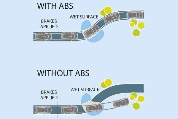

LIGHT1NG Δημοσ. 31 Δεκεμβρίου 2019 Δημοσ. 31 Δεκεμβρίου 2019 17 λεπτά πριν, nik0laus είπε Ποιο ABS σου μπλοκάρει το τιμόνι ; Μήπως το δικό σου ASTRA 2008 MY έχει κάποιο θέμα ; Αν πατήσεις καρφί και πιάσει το abs κουμπώνει και το τιμόνι, αν παίξεις με το φρένο είναι κομπλέ και πιάνει και ποιο ομαλά.. 2 1

htaccess Δημοσ. 31 Δεκεμβρίου 2019 Δημοσ. 31 Δεκεμβρίου 2019 30 λεπτά πριν, LIGHT1NG είπε Πως αλλάζουν πορεία ρε παιδιά τα δικά σας abs αυτοκίνητα ενώ το ίδιο σας μπλοκάρει το τιμόνι... Γιατί θα ενεργοποιηθεί μόνο όταν το κοκαλοσεις το φρένο όχι να ανεβοκατεβαίνει το πετάλι.. Το abs κάτι σπαστά φρεναρισματα ίσως στα ποιο καινούργια να κάναν κάτι διαφορετικό πάντως στο οπελ αστρα 2008 έτσι είναι.. 0:57 με το που τον βλέπω να φρενάρει με συμπλέκτη πατημένο κάπως με έκανε να το κλείσω το βίντεο.... Η πορεία που είναι πιθανό να ακολουθήσει ένα όχημα στη περίπτωση που μπλοκάρουν οι τροχοί διαφέρει ανάλογα με την ύπαρξη ή όχι του συστήματος ABS. Το αυτοκίνητο χωρίς σύστημα ABS θα στρίψει με κατεύθυνση τη στροφή αλλά και ταυτόχρονα θα ακολουθήσει περιστροφή του αυτοκινήτου γύρω από τον άξονα του, με αποτέλεσμα να εκτραπεί από την πορεία του. Αντίθετα με την ύπαρξη του συστήματος ABS το αυτοκίνητο θα ακολουθήσει μια πιο ελέγξιμη τροχιά παραμένοντας στη διεύθυνση κίνησης επάνω στη στροφή. Πηγή > http://digilib.teiemt.gr/jspui/bitstream/123456789/1498/5/012009116.pdf AΕΙ ΠΕΙΡΑΙΑT.T. ΣΧΟΛΗ ΤΕΧΝΟΛΟΓΙΚΩΝ ΕΦΑΡΜΟΓΩΝ ΤΜΗΜΑ ΜΗΧΑΝΙΚΩΝ ΗΛΕΚΤΡΟΝΙΚΩΝ ΥΠΟΛΟΓΙΣΤΙΚΩΝ ΣΥΣΤΗΜΑΤΩΝ ΠΤΥΧΙΑΚΗ ΕΡΓΑΣΙΑ Μελέτη αξιολόγησης συστημάτων με ABS Πατέλης Ζαχαρίας Πριμηκύριος Ελευθέριος 1
1988panos2171 Δημοσ. 31 Δεκεμβρίου 2019 Δημοσ. 31 Δεκεμβρίου 2019 1 ώρα πριν, LIGHT1NG είπε Το κακό που έχει το abs είναι ότι δεν γίνετε να αλλάξεις πορεία έστω και λίγο, αλλά φρενάρει καλύτερα ακόμα και με φθαρμενα λάστιχα, τακάκια με λιγότερη θερμοκρασία /φθορά στην δισκοπλακα τα οποία είναι υπέρ και κατά στο κάθε ένα. 1 ώρα πριν, LIGHT1NG είπε Πως αλλάζουν πορεία ρε παιδιά τα δικά σας abs αυτοκίνητα ενώ το ίδιο σας μπλοκάρει το τιμόνι... Γιατί θα ενεργοποιηθεί μόνο όταν το κοκαλοσεις το φρένο όχι να ανεβοκατεβαίνει το πετάλι.. Το abs κάτι σπαστά φρεναρισματα ίσως στα ποιο καινούργια να κάναν κάτι διαφορετικό πάντως στο οπελ αστρα 2008 έτσι είναι.. 0:57 με το που τον βλέπω να φρενάρει με συμπλέκτη πατημένο κάπως με έκανε να το κλείσω το βίντεο.... Σοβαρά τώρα;; Πριν από αυτά τα μαργαριτάρια μου πουλούσες πνεύμα με τα παρακάτω; 2 ώρες πριν, LIGHT1NG είπε Ανάθεμα αν ξέρεις τι κάνει το abs πριν το googlaris φυσικά.. 2 ώρες πριν, LIGHT1NG είπε Ήδη φαίνεται ότι δεν γνωρίζεις γιατί αλλιώς αν ήξερες θα έγραφες με μια σειρά τι κάνει και τι είναι το abs... Και ευτυχώς που δεν κάθισα να ασχοληθώ. Τώρα έμαθες με το χειρότερο τρόπο ότι απλά ήσουν ανίδεος στο πως δουλεύει μια τεχνολογία που έφτασε να είναι στάνταρ στα αυτοκίνητα από τα 90s. Άκους εκεί δε μπορείς να στρίψεις και μπλοκάρει το τιμόνι.... Ξεκίνα το διάβασμα περί αερόσακων και ESP μην πετάξεις πάλι καμιά κοτσάνα ότι ο αερόσακος σου σπάει το λαιμό και το ESP σβουρίζει το αυτοκίνητο... 4

LIGHT1NG Δημοσ. 31 Δεκεμβρίου 2019 Δημοσ. 31 Δεκεμβρίου 2019 21 λεπτά πριν, 1988panos2171 είπε Σοβαρά τώρα;; Πριν από αυτά τα μαργαριτάρια μου πουλούσες πνεύμα με τα παρακάτω; Και ευτυχώς που δεν κάθισα να ασχοληθώ. Τώρα έμαθες με το χειρότερο τρόπο ότι απλά ήσουν ανίδεος στο πως δουλεύει μια τεχνολογία που έφτασε να είναι στάνταρ στα αυτοκίνητα από τα 90s. Άκους εκεί δε μπορείς να στρίψεις και μπλοκάρει το τιμόνι.... Ξεκίνα το διάβασμα περί αερόσακων και ESP μην πετάξεις πάλι καμιά κοτσάνα ότι ο αερόσακος σου σπάει το λαιμό και το ESP σβουρίζει το αυτοκίνητο... 51 λεπτά πριν, htaccess είπε Η πορεία που είναι πιθανό να ακολουθήσει ένα όχημα στη περίπτωση που μπλοκάρουν οι τροχοί διαφέρει ανάλογα με την ύπαρξη ή όχι του συστήματος ABS. Το αυτοκίνητο χωρίς σύστημα ABS θα στρίψει με κατεύθυνση τη στροφή αλλά και ταυτόχρονα θα ακολουθήσει περιστροφή του αυτοκινήτου γύρω από τον άξονα του, με αποτέλεσμα να εκτραπεί από την πορεία του. Αντίθετα με την ύπαρξη του συστήματος ABS το αυτοκίνητο θα ακολουθήσει μια πιο ελέγξιμη τροχιά παραμένοντας στη διεύθυνση κίνησης επάνω στη στροφή. Πηγή > http://digilib.teiemt.gr/jspui/bitstream/123456789/1498/5/012009116.pdf AΕΙ ΠΕΙΡΑΙΑT.T. ΣΧΟΛΗ ΤΕΧΝΟΛΟΓΙΚΩΝ ΕΦΑΡΜΟΓΩΝ ΤΜΗΜΑ ΜΗΧΑΝΙΚΩΝ ΗΛΕΚΤΡΟΝΙΚΩΝ ΥΠΟΛΟΓΙΣΤΙΚΩΝ ΣΥΣΤΗΜΑΤΩΝ ΠΤΥΧΙΑΚΗ ΕΡΓΑΣΙΑ Μελέτη αξιολόγησης συστημάτων με ABS Πατέλης Ζαχαρίας Πριμηκύριος Ελευθέριος Με το ABS μπορώ να φρενάρω άφοβα ακόμα και μέσα σε μία γρήγορη στροφή. Πραγματικότητα: Δε σας το συνιστούμε. Η απώλεια ελέγχου λόγω απότομης μεταφοράς φορτίου από φρενάρισμα σε στροφή, καμία σχέση δεν έχει με το μπλοκάρισμα ή μη των τροχών. Το ABS βοηθάει στη διατήρηση του ελέγχου του αυτοκινήτου, όταν οδηγούμε συνετά, με σεβασμό στους νόμους της φύσης Με άλλα λόγια χωρίς αυτοκίνητο με esp δεν θα δουλέψει ποτέ σωστά το abs σε στροφές και φυσικά σε αφήνει να κάνεις μια κίνηση στο τιμόνι και αυτό παίρνει μια μικρή κλίση δεν πάει abs + αριστερά δεξιά τέλος πάντων το παραπάνω κείμενο είναι από το pdf που ανέβασες σε μοντέλα 2019 που έχουν όλα τα συστήματα πλέον προφανώς και θα δουλεύει καλύτερα 10 λεπτά πριν, agnostos13 είπε Και τα παλιά, κακοσυντηρημένα ή προβληματικά που βγάζουν παραπάνω ρύπους θα πληρώνουν με βάση το τι μετράει το ΚΤΕΟ; Σε ιδιωτικό κτεο παίρνανε και κομμένα αυτοκίνητα αν έχεις γνωστό, εμένα μου είχε κάνει μια φορά ο άλλος μπορεί να κοπεί από το κτεο το μηχανάκι γιατί τα φλας δεν δουλεύουν σωστά έμεναν στάσιμα (με τόσα χρόνια ακινησία που είχε) και ποιο πριν είχε περάσει ένα αγροτικό του 1900 με μια καρότσα τρακαρισμένη σε βαθμό που λες έχει πάρει σασί από πίσω και του κάνω αυτό εκεί που πέρασε τα είχε όλα κομπλέ?..
htaccess Δημοσ. 31 Δεκεμβρίου 2019 Δημοσ. 31 Δεκεμβρίου 2019 Μόλις τώρα, LIGHT1NG είπε Με το ABS μπορώ να φρενάρω άφοβα ακόμα και μέσα σε μία γρήγορη στροφή. Πραγματικότητα: Δε σας το συνιστούμε. Η απώλεια ελέγχου λόγω απότομης μεταφοράς φορτίου από φρενάρισμα σε στροφή, καμία σχέση δεν έχει με το μπλοκάρισμα ή μη των τροχών. Το ABS βοηθάει στη διατήρηση του ελέγχου του αυτοκινήτου, όταν οδηγούμε συνετά, με σεβασμό στους νόμους της φύσης Με άλλα λόγια χωρίς αυτοκίνητο με esp δεν θα δουλέψει ποτέ σωστά το abs σε στροφές και φυσικά σε αφήνει να κάνεις μια κίνηση στο τιμόνι και αυτό παίρνει μια μικρή κλίση δεν πάει abs + αριστερά δεξιά τέλος πάντων το παραπάνω κείμενο είναι από το pdf που ανέβασες σε μοντέλα 2019 που έχουν όλα τα συστήματα πλέον προφανώς και θα δουλεύει καλύτερα Πραγματικότητα: Δε σας το συνιστούμε. Όταν παραστεί ανάγκη όμως να φρενάρεις, θα μπορείς να το ελέγξεις καλύτερα απ` ότι χωρίς abs.
LIGHT1NG Δημοσ. 31 Δεκεμβρίου 2019 Δημοσ. 31 Δεκεμβρίου 2019 22 λεπτά πριν, htaccess είπε Πραγματικότητα: Δε σας το συνιστούμε. Όταν παραστεί ανάγκη όμως να φρενάρεις, θα μπορείς να το ελέγξεις καλύτερα απ` ότι χωρίς abs. Εγώ πάντως αναρωτιέμαι τα τεστ που κάνουν για τα χωρίς abs που γυρνάει το τιμόνι 2μιση στροφές, μήπως είναι χωρίς ο οδηγός να ασκεί πίεση στο τιμόνι? Γιατί και παλιό αυτοκίνητο που έχω πάρει σε φρενάρισμα απότομο το τιμόνι δεν έχει φύγει έτσι....
htaccess Δημοσ. 31 Δεκεμβρίου 2019 Δημοσ. 31 Δεκεμβρίου 2019 (επεξεργασμένο) 20 λεπτά πριν, LIGHT1NG είπε Εγώ πάντως αναρωτιέμαι τα τεστ που κάνουν για τα χωρίς abs που γυρνάει το τιμόνι 2μιση στροφές, μήπως είναι χωρίς ο οδηγός να ασκεί πίεση στο τιμόνι? Γιατί και παλιό αυτοκίνητο που έχω πάρει σε φρενάρισμα απότομο το τιμόνι δεν έχει φύγει έτσι.... Μπορείς να μου δώσεις ένα παράδειγμα, ένα βίντεο για να καταλάβω? Σε ιδανικές συνθήκες, ίσιος/επίπεδος δρόμος, σωστά φρένα/λάστιχα/ευθυγράμιση, όταν φρενάρεις απότομα "στο δάπεδο το φρένο" είτε έχεις abs, είτε όχι, το αυτοκίνητο πηγαίνει ευθεία όταν δεν κρατάμε το τιμόνι. (Δε σας το συνιστούμε.) Όταν κάτι από τα παραπάνω αλλάζει (δρόμος (κλίση/καιρικές συνθήκες/βρωμιές/λακούβες) /φρένα (μη σωστή κατανομή) /λάστιχα (ανομοιόμορφα φθαρμένα)/ ευθυγράμιση(σύγκλιση απόκλιση) τότε έχουμε το φαινόμενο που αναφέρεις. Επεξ/σία 31 Δεκεμβρίου 2019 από htaccess
