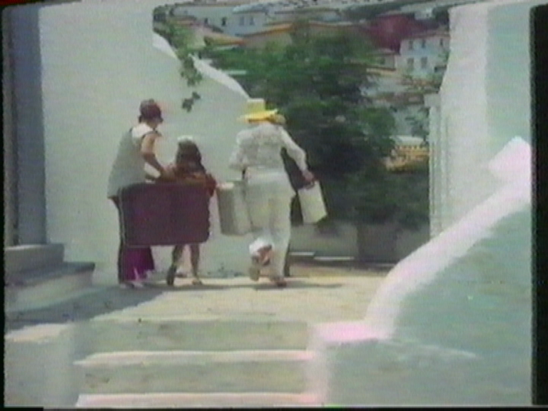

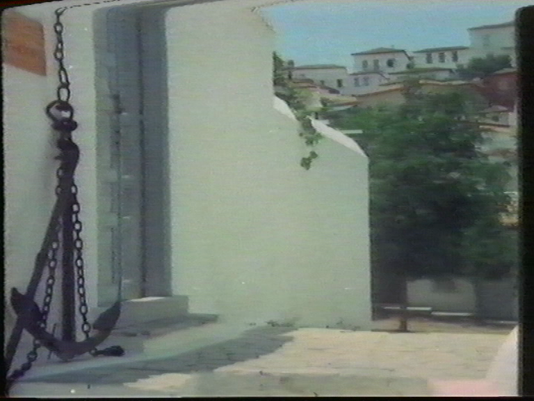

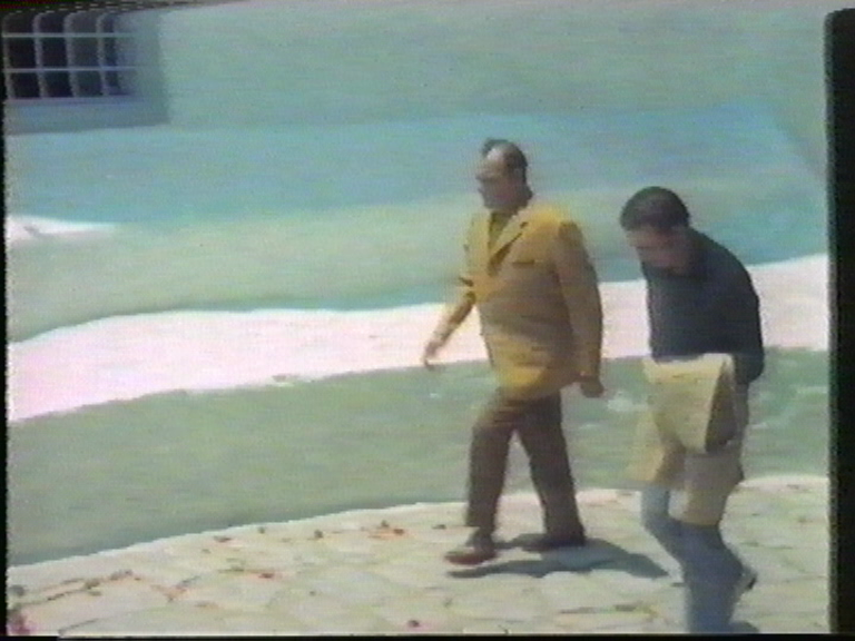

loginos Δημοσ. 9 Μαρτίου 2020 Δημοσ. 9 Μαρτίου 2020 Κάνοντας ψηφιοποίηση παλαιών vhs κασετών με PINNACLE MOVIEBOX DV η με PINNACLE DAZZLE DVC 100 ( Με έχει βολέψει το pinnacle σαν πρόγραμμα) μου αλλοιώνει την εικόνα στο επάνω αριστερό σημείο πράγμα που δεν συμβαίνει όταν το ίδιο βίντεο από την ίδια κασέτα ψηφιοποιείται μέσω ενός sony vrd mc5 dvd recorder που έχω.Μπορεί κανείς να βοηθήσει να λύσω το προβλημά μου. Υ.Γ. το πρόβλημα υπάρχει σε όποια έκδοση του Pinnacle και αν δοκίμασα.
micos000 Δημοσ. 10 Μαρτίου 2020 Δημοσ. 10 Μαρτίου 2020 Γιατί τότε δεν τα ψηφιοποιείς από το sony; Αυτό που δείχνεις είναι ένα κλασσικό θέμα των vcr και μπορεί να διορθωνόταν με καλιμπράρισμα τουtracking (όλα τα vcr είχαν ένα τέτοιο κομβίο διόρθωσης, συνήθως στο μπροστινό μέρος τους).

CheOnWeb Δημοσ. 10 Μαρτίου 2020 Δημοσ. 10 Μαρτίου 2020 2 hours ago, micos000 said: Γιατί τότε δεν τα ψηφιοποιείς από το sony; Αυτό που δείχνεις είναι ένα κλασσικό θέμα των vcr και μπορεί να διορθωνόταν με καλιμπράρισμα τουtracking (όλα τα vcr είχαν ένα τέτοιο κομβίο διόρθωσης, συνήθως στο μπροστινό μέρος τους). Αν έχω καταλάβει καλά (αν όχι, sorry 😋), το VHS player είναι 1 και ταΐζει το pinnacle ή το Sony. Αν είναι έτσι, τότε δεν πρέπει να είναι θέμα tracking της κασέτας (αφού μέσω sony παίζει καλά). Ίσως κάποιο πρόβλημα συγχρονισμού του pinnacle. Επίσης κάποια vcr (τα τελευταία κυρίως) είχαν μόνο auto tracking, χωρίς ροδάκι. @loginos Ψάξε τις ρυθμίσεις του pinnacle και δοκίμασε άλλα καλώδια.

micos000 Δημοσ. 10 Μαρτίου 2020 Δημοσ. 10 Μαρτίου 2020 Κοίτα. Αφού θα το περάσεις στο pinnacle, μπορείς να κροπάρεις λίγο το frame ώστε να μην φαίνεται αυτή η παραμόρφωση.

snbblp Δημοσ. 11 Μαρτίου 2020 Δημοσ. 11 Μαρτίου 2020 Στις 9/3/2020 στις 11:06 ΜΜ, loginos είπε Κάνοντας ψηφιοποίηση παλαιών vhs κασετών με PINNACLE MOVIEBOX DV η με PINNACLE DAZZLE DVC 100 ( Με έχει βολέψει το pinnacle σαν πρόγραμμα) μου αλλοιώνει την εικόνα στο επάνω αριστερό σημείο πράγμα που δεν συμβαίνει όταν το ίδιο βίντεο από την ίδια κασέτα ψηφιοποιείται μέσω ενός sony vrd mc5 dvd recorder που έχω.Μπορεί κανείς να βοηθήσει να λύσω το προβλημά μου. Υ.Γ. το πρόβλημα υπάρχει σε όποια έκδοση του Pinnacle και αν δοκίμασα. Επειδή τα σήματα συγχρονισμού βγαίνουν από το composite, η ταχύτητα με την οποία επιτυγχάνεται φάση και συχνότητα εξαρτάται από το hardware. Προφανώς, το pinnacle είτε το κάνει αναλογικά και δεν προλαβαίνει, είτε ψηφιακά μετά τον διαχωρισμό, αλλά με αργό codec. Το sony είναι απείρως καλύτερο. 1
