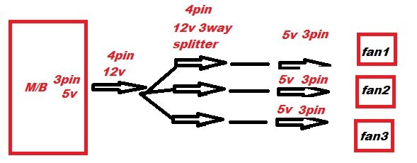

BlurayMoviesGreece Δημοσ. 25 Μαρτίου 2020 Δημοσ. 25 Μαρτίου 2020 (επεξεργασμένο) Τα case fans που θελω να παρω ειναι 3pin ARGB 5v. To m/b θα εχει 1 3pin ARGB 5v header. Μπορω να τα συνδεσω με 4pin 12v RGB cable; Ξερω οτι δεν πρεπει να συνδεσεις κατι με 5v σε header με 12v και το αντιστροφο. Εγω θα συνδεσω 5v με 5v απλα το καλωδιο θα εχει ενα pin παραπανω που δεν θα χρισημοποιηθει σε καμια απο τις 2 πλευρες σαν να ειναι κλειστο οπως τα 3pin 5v. (Oλη η ιστορια γινεται γιατι δεν βρισκω 3pin extension white και 3pin 3way splitter white και τα εχω ηδη σε 4pin) Επεξ/σία 26 Μαρτίου 2020 από BlurayMoviesGreece

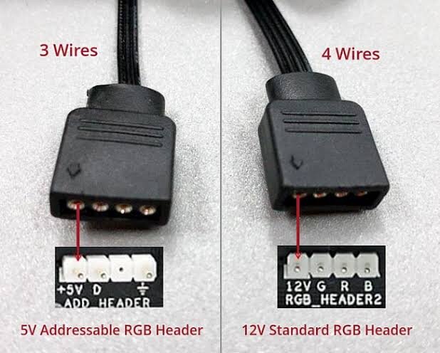

BlurayMoviesGreece Δημοσ. 26 Μαρτίου 2020 Μέλος Δημοσ. 26 Μαρτίου 2020 (επεξεργασμένο) 23 λεπτά πριν, LLLEFTERIS είπε Ιδια ειναι απολυτως καμια διαφορα ισως για αυτο το εφτιαξαν ιδιο να μην θελεις αλλα καλωδια. Η μητρικη μου εχει 2Χ12V και 2Χ5V και τα βυσματα ειναι ολοιδια μονο που λειπει μια βελονα. Ιδια φενονται το ξερω αλλα φενεται να εχει διαφορετικο σκοπο το καθε pin. Αν υποθεσουμε δηλαδη οτι απο το pin των 12v θα περασουν μονο 5v και θα καταληξουν σε συσκευη των 5v ειναι οκ αλλα θα εχω GREEN(2) και BLUE(4) και θα λειπει το RED(3) που ειναι το 3ο pin. Επεξ/σία 26 Μαρτίου 2020 από BlurayMoviesGreece

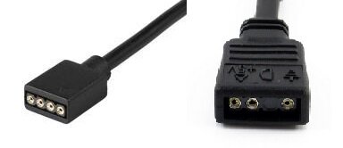

LLLEFTERIS Δημοσ. 26 Μαρτίου 2020 Δημοσ. 26 Μαρτίου 2020 43 λεπτά πριν, BlurayMoviesGreece είπε Ιδια φενονται το ξερω αλλα φενεται να εχει διαφορετικο σκοπο το καθε pin. Αν υποθεσουμε δηλαδη οτι απο το pin των 12v θα περασουν μονο 5v και θα καταληξουν σε συσκευη των 5v ειναι οκ αλλα θα εχω GREEN(2) και BLUE(4) και θα λειπει το RED(3) που ειναι το 3ο pin. Μην σε αποσχολει αυτο το καλωδιο ειναι ιδιο απλα το 5V δεν εχει RGB οπως το 12V δουλευει με data (D) για αυτο εχει 5V γειωση data Δηλαδη δεν βγαζει ξεχωριστο καλωδιο για red green blue αλλα παιρνει εντολη μεσω δεδομενων. Αυτη ειναι και η διαφορα του απλου RGB που μπορει ο ανεμιστηρας να εχει μονο ενα χρωμα (RGB 12V) με του Addressable RGB που ο ανεμιστηρας εχει πολλα χρωματα την ιδια στιγμη. Δες φωτο οι πανω ειναι 5v Addressable 2
