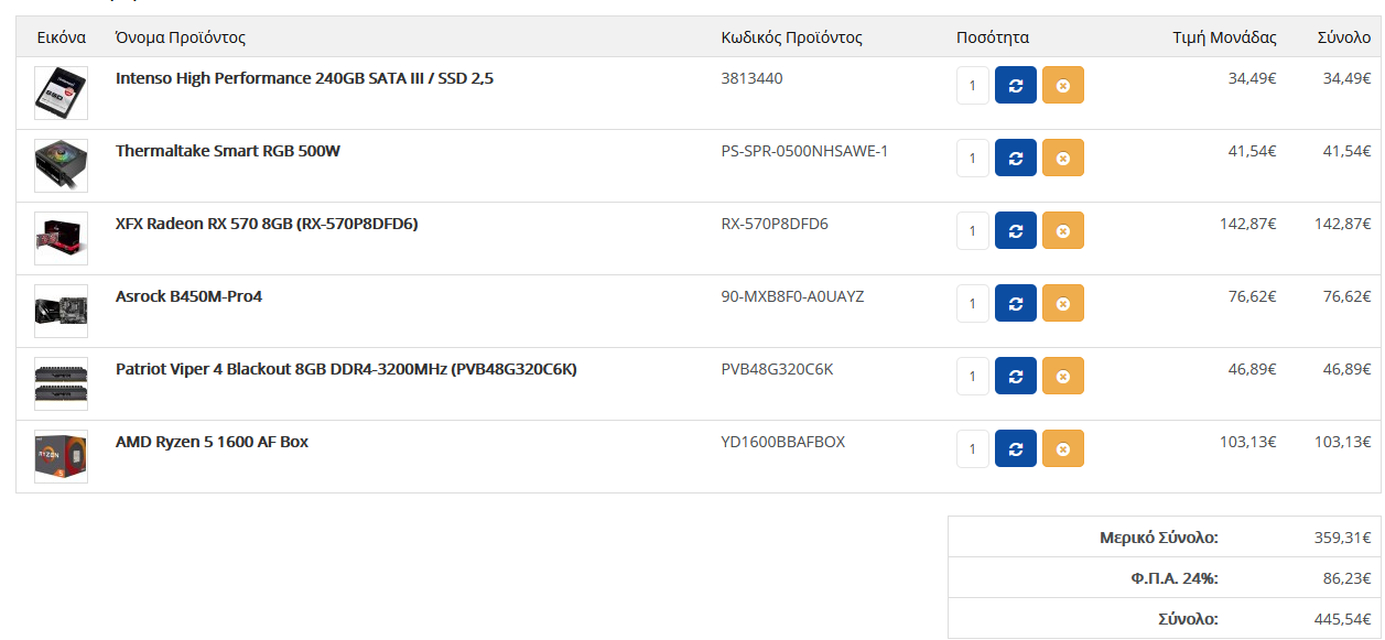

Καλησπέρα, εγώ θα πήγαινα σε κάτι τέτοιο με αυτά τα χρήματα, και ίσως θα έβαζα και ένα ανεμιστηράκι μπροστά με 5€ για ένα υποτυπώδες airflow. Επίσης πριν παραγγείλεις ρώτησε αν κάνουν την συναρμολόγηση και πόσο την χρεώνουν (το κατάστημα είναι το kavatza, και το διάλεξα επειδή το έψαξε συμφορουμίτης και έγραφε στο site τους ότι παρέχουν τεχνική υποστήριξη κλπ οπότε είναι αυξημένες οι πιθανότητες).
Στο μέλλον μπορείς να να προσθέσεις κάποια entry-midrange κάρτα γραφικών για καλύτερο gaming, αλλά και να αναβαθμίσεις τον επεξεργαστή σε κάποιο δυνατότερο ryzen (η μητρική θα υποστηρίζει λογικά ακόμα και τους νέους 4th gen ryzen).

Αν μπορείς να δώσεις 60€ παραπάνω, τότε αυτό :
Με αυτό το κουτί .
https://www.skroutz.gr/s/8445248/Aerocool-QS-240.html
Πιο κάτω αν πας χάνεις πάρα πολλά. Ειδικά στο κομμάτι του gaming. Με την RX570 στα 8GB θα μπορείς να παίζεις τα πάντα κυριολεκτικά σε 1080P.
Άντε το πολύ με μια πολύ απλή μητρική να κερδίσεις περίπου 20€ αλλά δεν αξίζει, μιας και για να βγει χαμηλά το κόστος αλλά ταυτόχρονα να τραβά ο επεξεργαστής έχουν μπει 8gb ram σε 2 dimm των 3200Mhz σε Dual Channel.
Οπότε αν μελλοντικά θελήσεις να τοποθετήσεις άλλα 8GB , θα πρέπει να αλλάξεις εντελώς μνήμες, ενώ με την ASROCK μπορείς απλά να συμπληρώσεις (4 slot) .
Ο Επεξεργαστής (AF) είναι ZEN + δηλαδή μετονομασμένος R5 2600 με λίγο χαμηλότερους χρονισμούς. Αξίζει κάθε €€€€.
