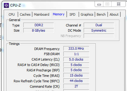

MORBID21 Δημοσ. 3 Απριλίου 2020 Δημοσ. 3 Απριλίου 2020 ΔΥΟ ΝΤΙΜΑΚΙΑ ΤΟ ΕΝΑ CORSAIR DOMINATOR 8500 1066MHZ ΟΙ ΓΝΩΣΤΕΣ ΜΠΛΕ-ΜΑΥΡΟ ΠΟΥ ΕΙΧΑΝ ΚΑΙ ΤΟ ΑΝΕΜΗΣΤΙΡΑΚΙ ΕΝΑ ΝΑΝΥΑ 6400 800ΜΗΖ, ΕΝΤΕΛΩΣ ΑΠΛΕΣ ΒΑΣΙΚΕΣ ΜΝΗΜΕΣ ΑΛΛΑ ΔΕΝ ΕΙΧΑ ΑΛΛΗ ΓΙΑ ΝΑ ΣΥΜΠΛΗΡΩΣΩ ΓΙΑ ΝΑ ΕΧΩ 4 ΓΙΓΑ ΣΥΝΟΛΟ ΘΕΩΡΗΤΙΚΑ ΘΑ ΠΑΙΖΑΝ ΣΤΑ 800ΜΗΖ ΣΤΗΝ ΚΑΛΗ ΕΚΔΟΧΗ ΚΑΙ ΟΙ ΔΥΟ ΕΣΤΩ ΣΤΑ 666 ΚΑΙ ΣΤΗ ΧΕΙΡΟΤΕΡΗ ΣΤΑ 533? ΣΤΟ CPUZ ΔΕΙΧΝΕΙ 200ΜΗΖ ΚΑΙ ΣΤΟ BIOS OTI TREXOYN STA 800MHZ ΑΦΟΥ ΚΑΙ ΤΟ ΡΕΥΜΑ ΤΟΥΣ ΤΟ ΕΧΩ ΣΤΟ 2,04 VOLT Η ΚΑΤΙ ΤΕΤΟΙΟ ΠΟΥ ΛΟΓΙΚΑ ΘΑ ΔΟΥΛΕΥΑΝ ΣΕ ΜΑΧ ΤΑΧΥΤΗΤΑ ΠΡΟΦΑΝΩΣ ΔΟΥΛΕΥΟΥΝ ΑΥΤΗ ΤΗ ΣΤΙΓΜΗ ΣΤΑ 400ΜΗΖ ΣΤΑ WINDOWS ΜΙΑΣ ΚΑΙ ΒΛΕΠΩ ΤΑ TIMINGS ΤΟΥΣ ΝΑ ΕΙΝΑΙ ΠΟΛΥ ΧΑΜΗΛΑ ΠΑΡΟΛΟ ΠΟΥ ΕΙΝΑΙ ΣΤΟ AUTO ΚΑΙ ΔΕΝ ΤΙΣ ΠΙΕΖΩ ΕΓΩ ΝΑ ΠΑΙΞΟΥΝ ΤΟΣΟ ΧΑΜΗΛΑ ΜΗΠΩΣ ΚΑΠΟΙΑ ΑΠΟ ΤΙΣ ΔΥΟ ΕΧΕΙ ΚΑΠΟΙΟ ΠΡΟΒΛΗΜΑ? ΣΤΟ ΜΕΜΤΕΣΤ ΤΙΣ ΓΡΑΦΕΙ 800 ΚΑΙ ΠΕΡΝΑΕΙ ΤΕΣΤ ΧΩΡΙΣ ΛΑΘΗ ΚΑΜΙΑ ΙΔΕΑ?

MORBID21 Δημοσ. 3 Απριλίου 2020 Μέλος Δημοσ. 3 Απριλίου 2020 εκει που λες εμενα γραφει 200ΜΗΖ δηλαδη τρεχουν στα 400 με θεωρητικο χαμηλοτερο τα 400 δηλαδη 800ΜΗΖ

MORBID21 Δημοσ. 4 Απριλίου 2020 Μέλος Δημοσ. 4 Απριλίου 2020 DUAL πρωτο τριτο.Δοκιμασα και δευτερο τεταρτο με τα ιδια απαοτελεσματα.Δεν καταλαβαινω γιατι σε προγραμματα που bootαρουν απο φλασακι αναγνωριζονται ως 800mhz και στα windows 400mhz(200 dual =400).Ενταξει το cpuz να κανει λαθος.αλλα με οτι αλλο και να κοιταξα δειχνει το ιδιο.
Τέρης Α. Δημοσ. 4 Απριλίου 2020 Δημοσ. 4 Απριλίου 2020 1 λεπτό πριν, MORBID21 είπε DUAL πρωτο τριτο.Δοκιμασα και δευτερο τεταρτο με τα ιδια απαοτελεσματα.Δεν καταλαβαινω γιατι σε προγραμματα που bootαρουν απο φλασακι αναγνωριζονται ως 800mhz και στα windows 400mhz(200 dual =400).Ενταξει το cpuz να κανει λαθος.αλλα με οτι αλλο και να κοιταξα δειχνει το ιδιο. Αυτό εξηγεί πολλά! Και γιατί δεν τα βάζετε (δοκιμάζετε) πρώτο δεύτερο ή τρίτο τέταρτο;
MORBID21 Δημοσ. 4 Απριλίου 2020 Μέλος Δημοσ. 4 Απριλίου 2020 γιατι τωρα ειναι dual channel ενταξει το προβλημα στην ουσια λυθηκε με το να βαλω manually 400mhz kai timings της αργης μνημης και την ταση της 1.8.σε οποιαδηποτε αλλη περιπτωση στα windows αναγνωριζονται ως 400mhz (200x2) το ερωτημα μου πλεον ειναι πως γινεται κατι τετοιο να επηρεαζει μονο τις ενδειξεις και την συμπεριφορα στα windows διαβαζει κατι λαθος απο το bios?και αν ναι πως επηρεαζει και την λειτουργια τους? ειναι σαν κατι μνημες που λενε ryzen compatible/specific/optimized αλλα το αντιθετο και για windows 10 64bit
