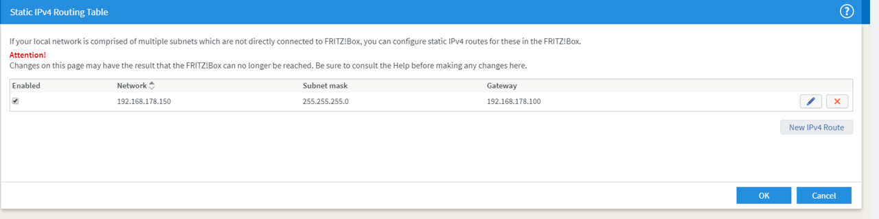

Λοιπόν έχω κλείσει το dhcp του φριτζ και έχω δώσει στατική την 192.168.178.100 στο λινκσις. Αλλά για κάποιο λόγο δεν δέχεται το εύρος τοπικών ιπ που του δίνω αλλά τις αλλάζει σε δικές του. Μάλλον παίζει λάθος με τη μάσκα που έδωσα; Επίσης έχει ένα πίνακα στο φριτζ πρέπει να τον συμπληρώσω; Αλλάζω μάσκα και στο φριτζ ώστε να μην περιλαμβάνει τις ιπ που θα ορίζει το λινκσις;
Απάντηση στο υγ. Μόνο τα στβ έχω στο μόντεμ όλες οι άλλες συσκευές περνούν από το ρούτερ.

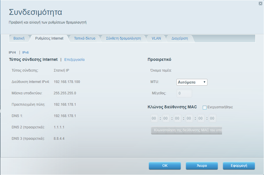

Αυτο ειναι το linksys ετσι;
ή θα κανεις την μασκα
255.255.255.128 και το ευρος dhcp 050-99 ή το αφηνεις ως εχει και να αλλαξεις το default gateway, το wan port τι ρυθμισεις εχει; Προσεξε το δικτυο του fritz εχει μονο ενα host το linksys, δενχρειαζεται να αλλαξεις τιποτε, εκει. Το linksys αφου εδωσες ip 100 ανηκεις στο 1ο υποδικτυο το 192.168.178.1-126, με μασκα 255.255.255.128, οποτε μπορεις να μοιρασεις ip σε αυτα τα ορια 1-99 και 100-126

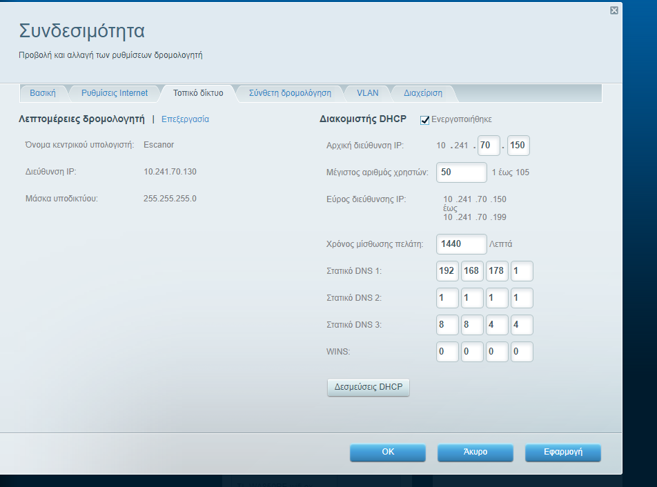

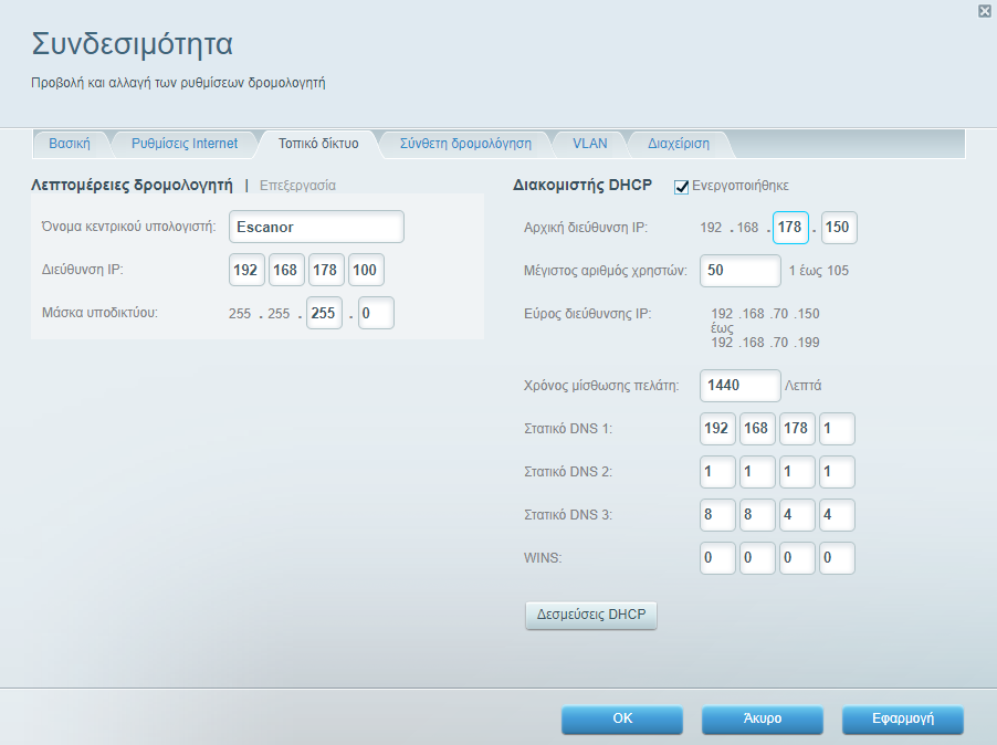

Υγ οι πρώτες 2 φώτο είναι του λινκσις η 3η του φριτζ

Λοιπόν άλλαξα την μάσκα του λινκσις σε .128 την ιπ του την άφησα στο 100 και το εύρος από .40 έως.90 αλλά πάλι δεν το κρατάει όταν το κάνω εφαρμογή. Στο wan του ρουτερ εχω αυτά.
Επεξ/σία από Son^Goku
κοίτα αν δεν στο κρατάει μάλλον κάτι δεν σου λέω καλά και δεν ξέρω τι. Υποδικτύωση καλά το κατάλαβες, προφανώς κάπου κάνω λάθος, μην σε παρω στον λαιμό μου.
Μόλις μίλησα με την υποστήριξη της λινκσις. Μου είπε ότι δε μπορεί να παίξει σαν dchp και σαν subnet. Αν θέλω να παίξει σαν subnet το ρούτερ πρέπει να το βάλω bridge mode και να τρέχει το μόντεμ το dchp. Δεν ξέρω αν αυτό ισχύει σε όλα τα ρούτερ πάντως προτιμώ να κρατήσω το dchp του ρούτερ.
