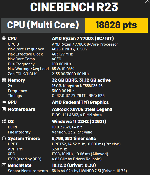

9.5 στα 65watt. Τι περίμενες ότι θα πήγαινε με 2watt παρ;ακάτω;
Οπότε έχουμε 11.7% στα 110watt  και 9,5% στα 65watt. Καλά μου φαίνονται.
Φίλε μου αυτό είναι stable; 10λεπτο run; Μου φαίνεται υπερβολικό το νούμερό σου.
38100 βγάζει ο 7950X στα 230W, αν στα 130 βγάζει 2*18900=37400 τότε η AMD είναι ηλίθια τελείως να τον βγάλει στα 230W και όχι στα 142.
10ωρο prime 95 stable ρε. 😝

Αυτό που μάλλον αγνοείς είναι ότι κάθε αύξηση ή μείωση της κατανάλωσης είναι ανάλογη του τετραγώνου της αύξησης ή της μείωσης της τάσης. Από εκεί πέρα υπάρχουν πολλοί λόγοι για το volt/frequency map table θα επιλέξει ο κατασκευαστής. Από marketing μέχρι απόλυτη σταθερότητα σε κάθε κομμάτι. Όσο για την σταθερότητα, μια χαρά σταθερό το είδα στα λίγα τεστ που έκανα. Αλλά φαντάζομαι ούτε ο άλλος έχει κάνει 10ωρο prime. Αν δε κρίνω από την ανάγκη του να κοροϊδεύει τότε μάλλον το έτρεξε μερικές φορές για να μας δείξει σκορ.

Προφανως και το δικο μου στα ορια (η και περα απο αυτα) της σταθερότητας είναι. Οπως και το δικό σου, μη κοροιδευομαστε τωρα. Απλα εγω δεν σου ζηταω prime95, ο nickolis μου ζηταει ομως 😝

Δεν αγνοώ τίποτα. Μηχανικός Η/Υ είμαι.
Το σκορ σου κατά τη γνώμη μου είναι υπερβολικό, έξω από τα όρια του φυσιολογικού, γι' αυτό σε ρώτησα με σαφήνεια αν είναι 10λεπτο run, ερώτηση που απέφυγες να απαντήσεις. Ξαναρωτάω λοιπόν, είναι δεκάλεπτο run; Είναι ξεκάθαρο από το screenshot ότι έχεις κάνει undervolt, είναι stable σε idle;
Το να πετύχεις ένα σκορ με ασταθείς ρυθμίσεις στο CB23 είναι εύκολο, σε αυτό το σκορ κρατάει λιγότερο από 40 sec το run.
Το να πετύχεις ένα σκορ με ασταθείς ρυθμίσεις στο CB23 είναι εύκολο, σε αυτό το σκορ κρατάει λιγότερο από 40 sec.
Καλα ρε μαν και εσυ, και το δικο μου σκορ δεν ειναι βραχος σταθερότητας. 30 λεπτο cbr23 μπορει να βγαλω, αλλα πχ. για prime χλωμό το κοβω. Μην γινομαστε αδικοι

Τρέξτε και οι δύο στα 65W χωρίς να είναι στα όρια της σταθερότητας.
Έλεος με τις μετρήσεις σε οριακά uv με κλειδωμένα MHz, κάνα gigahertz κάτω από το max boost.
65-140-240w με pl και ppt αντίστοιχα, τίποτα άλλο δεν είναι legit.

10λεπτο CB23 ζήτησα, όχι prime95. Και να μη κάνει reboot on idle αν το αφήσεις λίγη ώρα.

Άνετα περνάει. Δεν είδα να ζητάς αποδείξεις από τον φίλο σου πάντως ο οποίος είμαι σίγουρος ότι το 7200 το έβγαλε με την ψυχή στο στόμα.
Μόλις τώρα, Retromaniac είπε
Μπα, ολα auto τα εχω στη μητρικη, σκετο uv επαιξα.
