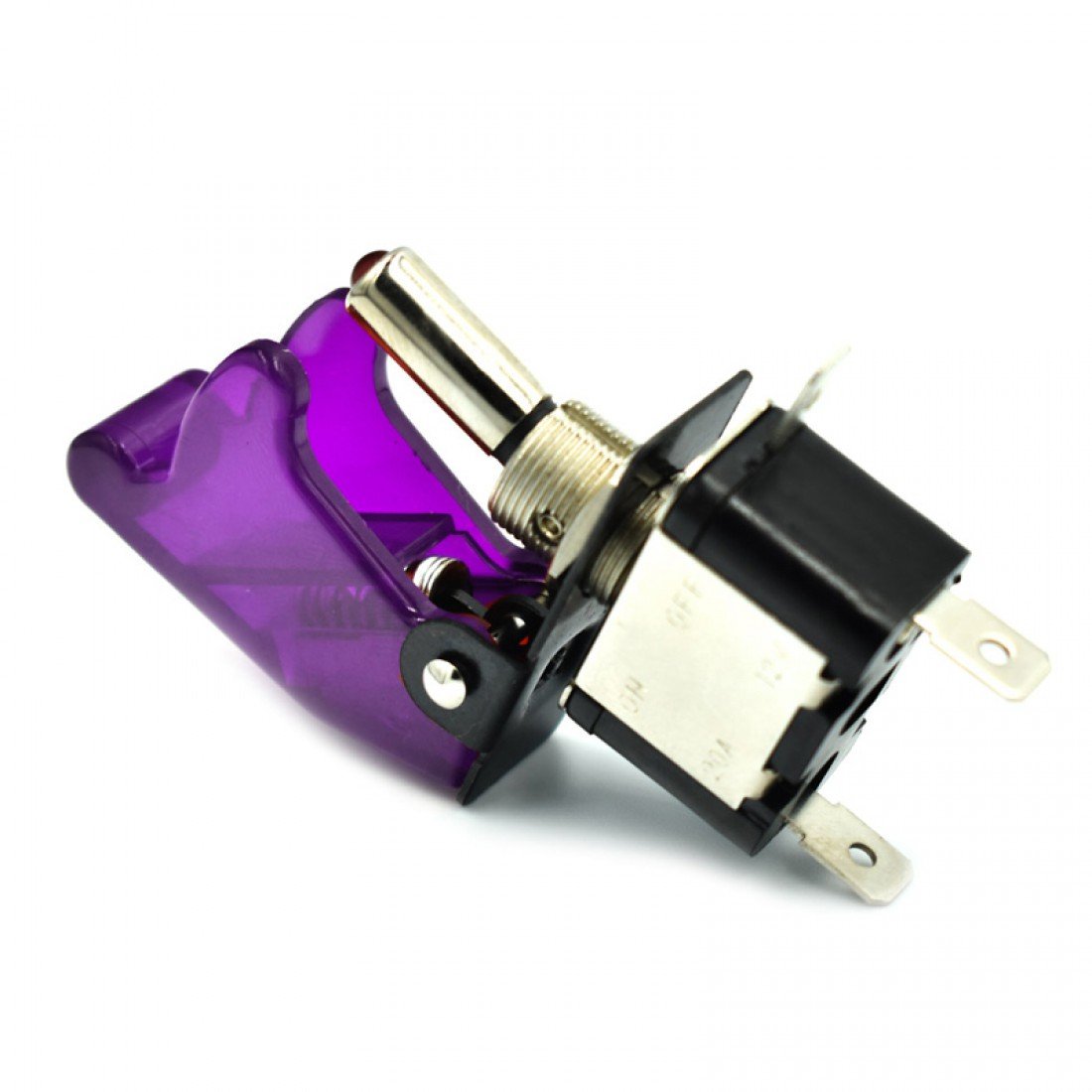

Παίδες, γρήγορη ερωτηση:
Εκτός της taichi, ποια b550 υπαρχει που να έχει clear cmos button?
Σημαντικό για ένα project που ετοιμάζω. Ευχαριστώ!

Θα ήθελα να το έχει στο plate η αλήθεια είναι, διαφορετικά υπάρχει η παλιά καλή frankenstein λύση με on/off switch σαν αυτό της εικόνας, σύνδεση με παλιό internal power connector κουτιού, ghetto mounted στο κουτί φυσικά 🤣
