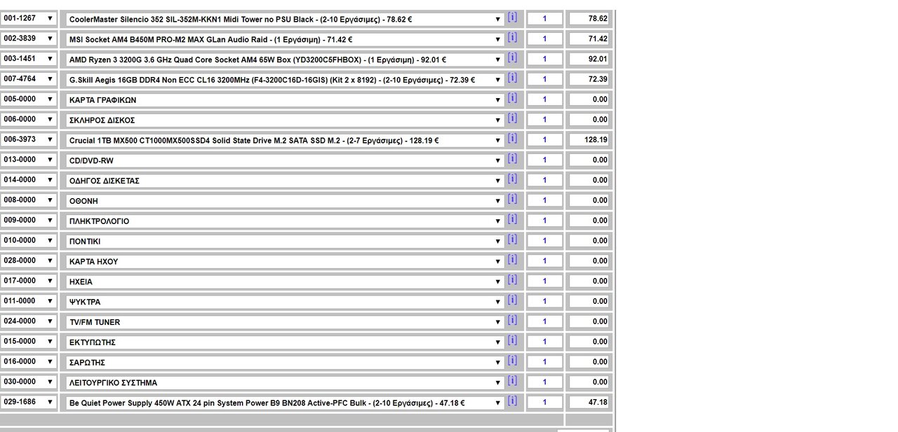

Καλησπέρα,
η παρακάτω σύνθεση για τη χρήση σε καλύπτει πλήρως. Έβαλα και μια custom ψυκτρα για περισσότερη ησυχία. Από εκεί και πέρα στο μέλλον μπορείς να αναβαθμίσεις σε καλύτερο επεξεργαστη, να προσθέσεις και ξεχωριστή κάρτα γραφικών.

Καμιά φορά τα πιο απλά συστήματα είναι και τα δυσκολότερα.
Η δυσκολία είναι στο να μην παρασυρθείς και προτείνεις στον αγοραστή ισχυρά parts  πράγματα που δεν του χρειάζονται.
Γενικά αυτά που ζητάς από το pc σου είναι πολύ εύκολο να τα έχεις με λίγα σχετικά χρήματα.
Τιμή 489 ευρώ. Παρόμοιο σύνθεση με του φίλου από πάνω. Απλά έβαλα διπλάσιο ssd, πιο αθόρυβο (και ακριβότερο) κουτί και καθόλου έξτρα ψήκτρα μιας και θεωρώ ότι με την χρήση σου ποτέ ο cpu δεν θα δουλέψει πάνω από 50% ώστε να ζοριστεί η μανίσια ψύξη.

Ενδιαφέρουσες επιλογές και οι δύο μπορώ να πω...
Υποθέτω οτι το να παω στον 3600 ειναι υπερβολη ?
Αν πηγαινα σε 32gb RAM ?

Με βάση τη χρήση που κάνεις πιθανότατα ναι, από εκεί και πέρα εξαρτάται αν στο μέλλον θελήσεις πιο απαιτητικά πράγματα. Επίσης σε 3600 θα χρειαστείς και κάποια έστω απλή κάρτα γραφικών.

3600 και 32 σε καμία περίπτωση... αν με ρώταγες για 8gb RAM θα σου έλεγα  οριακά ίσως (για να το καταλάβεις όλα τα laptop 500-600 euro 8ram έχουν).....
Τώρα για οθόνη μια χαρά μου φαίνεται του παιδιού... Αφου δεν παίζεις games... Εκτός αν θες να πας σε 1080p και περισσότερες ίντσες οπότε σεβαστό
