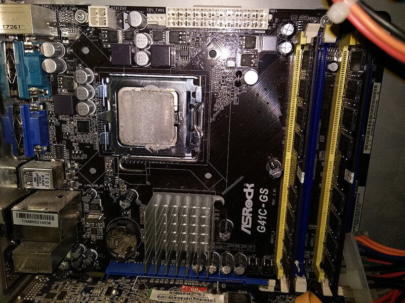

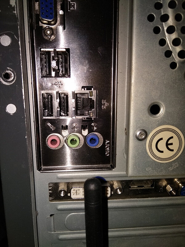

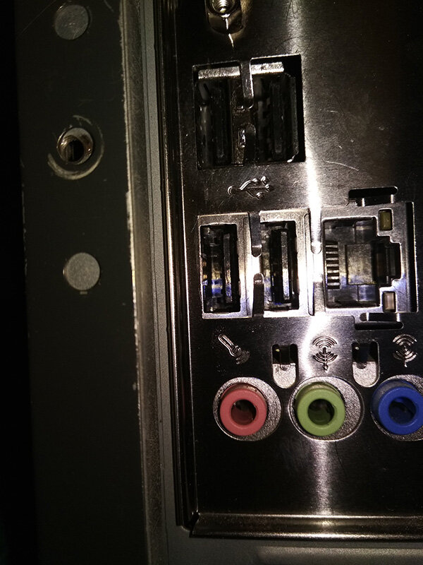

Τέρης Α. Δημοσ. 5 Ιουνίου 2020 Δημοσ. 5 Ιουνίου 2020 9 λεπτά πριν, vision είπε πήρα ένα νέο του 50άρικου, Ποιο ακριβώς; 9 λεπτά πριν, vision είπε αν δεν ανοίγει πες.. Βγάλτε από μια φωτογραφία προσεκτικά μπρος, πίσω και στις θύρες USB.
Τέρης Α. Δημοσ. 5 Ιουνίου 2020 Δημοσ. 5 Ιουνίου 2020 (επεξεργασμένο) 39 λεπτά πριν, vision είπε Το τροφοδοτικό είναι παραπάνω από εντάξη για το σύστημα. Δεν είδα κάτι στη μητρική. Μήπως έπαθε σοκ;... Βγάλτε την από το κουτί και ότι άλλο είναι συνδεδεμένο και επίσης βγάλτε τη μπαταρία κουμπί και κάντε ClearCMOS. Μετά συνδέστε το νέο τροφοδοτικό στη μητρική, βάλτε μία μνήμη (επανατοποθετήστε και τον επεξεργαστή) και δοκιμάστε να εκκινήσετε μόνο βραχυκυκλώνοντας το PSW. Ούτε πληκτρολόγιο. Επεξ/σία 5 Ιουνίου 2020 από Τέρης Α.
