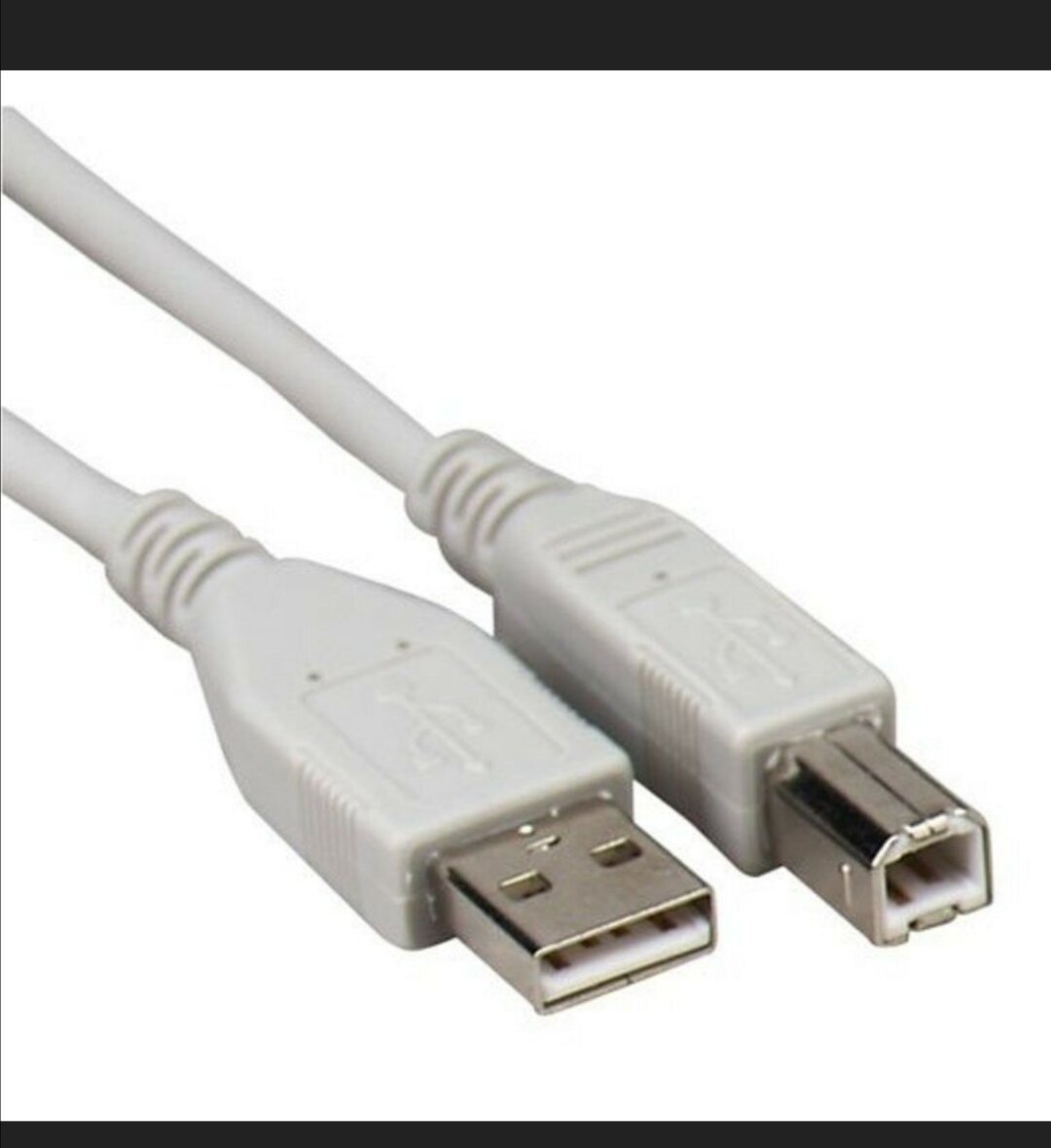

Pstathece Δημοσ. 24 Ιουνίου 2020 Δημοσ. 24 Ιουνίου 2020 Δεν νομίζω να χρειάζεται το καλώδιο που παραθέτεις. Δοκίμασε με ένα usb a to b. Αν δεις στο ups αναγράφει πάνω από την usb ότι είναι η powerchute usb port. Άρα λογικά μόλις το συνδέσεις με το pc και εγκαταστήσεις το powerchute personal, θα παίξει.
giorgosmcmc Δημοσ. 24 Ιουνίου 2020 Μέλος Δημοσ. 24 Ιουνίου 2020 50 λεπτά πριν, Νυσταγμένος είπε Δεν νομίζω να χρειάζεται το καλώδιο που παραθέτεις. Δοκίμασε με ένα usb a to b. Αν δεις στο ups αναγράφει πάνω από την usb ότι είναι η powerchute usb port. Άρα λογικά μόλις το συνδέσεις με το pc και εγκαταστήσεις το powerchute personal, θα παίξει. Τι ειναι αυτο; πως μπορώ να το βρω αυτο το καλωδιο;
jim_p Δημοσ. 24 Ιουνίου 2020 Δημοσ. 24 Ιουνίου 2020 (επεξεργασμένο) Ειναι το κλασικο καλωδιο usb που χρησιμοποιειται για εκτυπωτες, σκανερ κλπ το a to b. Αυτο που απο τη μια μερια ειναι το γνωστο ορθογωνιο της usb θυρας και απο την αλλη τετραγωνο. https://en.wikipedia.org/wiki/USB#/media/File:USB.svg Επεξ/σία 24 Ιουνίου 2020 από jim_p 1
xx1100 Δημοσ. 24 Ιουνίου 2020 Δημοσ. 24 Ιουνίου 2020 15 λεπτά πριν, jim_p είπε Ειναι το κλασικο καλωδιο usb που χρησιμοποιειται για εκτυπωτες, σκανερ κλπ το a to b. Αυτο που απο τη μια μερια ειναι το γνωστο ορθογωνιο της usb θυρας και απο την αλλη τετραγωνο. https://en.wikipedia.org/wiki/USB#/media/File:USB.svg Δηλαδή αυτό 1

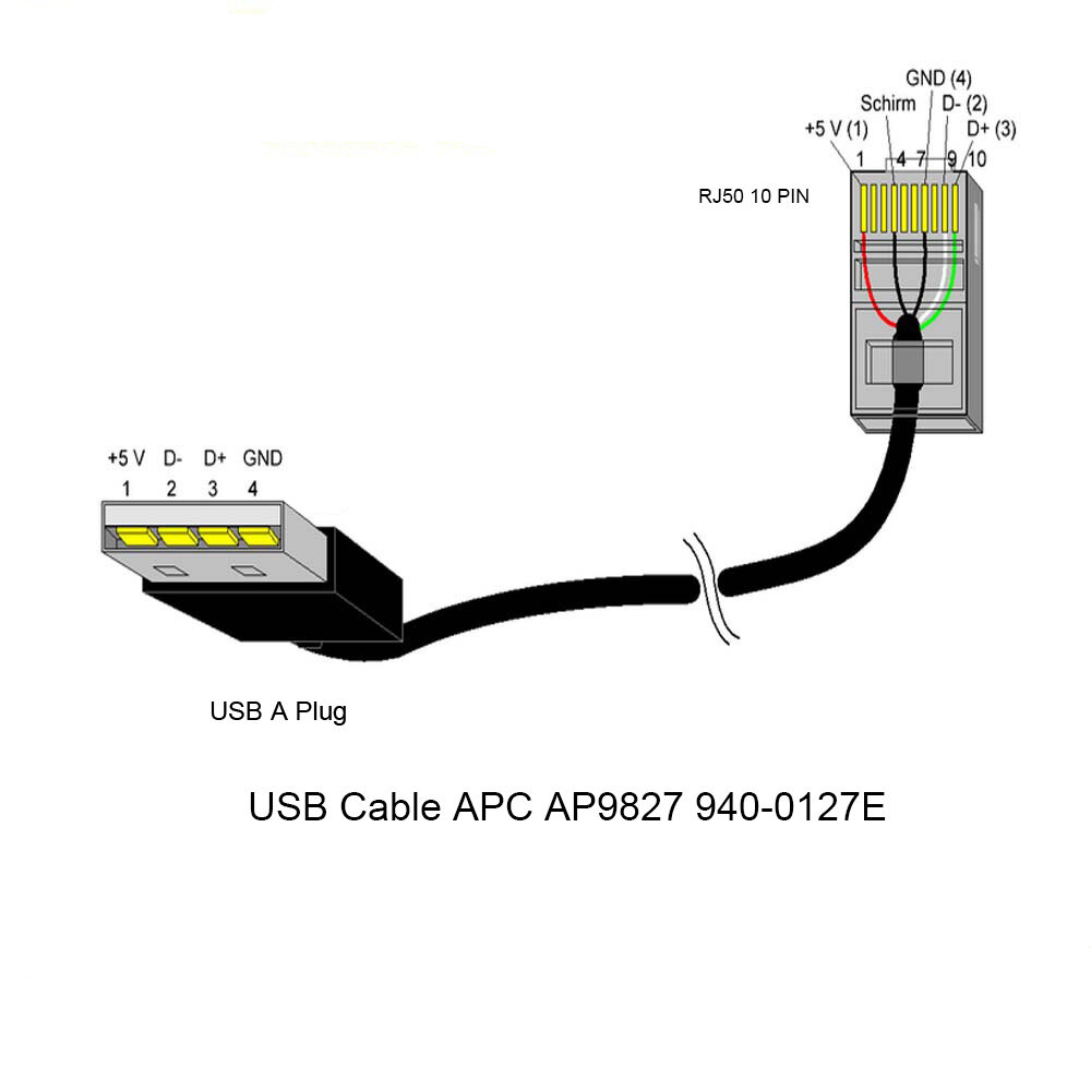

htaccess Δημοσ. 24 Ιουνίου 2020 Δημοσ. 24 Ιουνίου 2020 Το καλώδιο είναι usb to rj50 Ή το αγοράζεις.... ή το φτιάχνεις μόνος σου.

Pstathece Δημοσ. 24 Ιουνίου 2020 Δημοσ. 24 Ιουνίου 2020 (επεξεργασμένο) Παίδες. Για να μην μπερδεύουμε και μπερδευόμαστε. Φίλε @giorgosmcmc το καλώδιο που σου είπαν οι συμφορουμήτες στο ποστ 4 και ποστ 5 είναι αυτό που θέλεις. Δε θες καλώδιο usb σε RJ50 επειδή το συγκεκριμένο UPS δεν παίρνει τέτοιο, παίρνει το usb-Α to Β που σου είπα και εγώ. Επεξ/σία 24 Ιουνίου 2020 από Νυσταγμένος
htaccess Δημοσ. 24 Ιουνίου 2020 Δημοσ. 24 Ιουνίου 2020 (επεξεργασμένο) 17 ώρες πριν, giorgosmcmc είπε Γνωριζει καποιος που θα μπορουσα να βρω το συγκεκριμενο καλωδιο εποικηνωνιας apc ups Το καλώδιο παραπέμπει εδώ > http://www.axd.gr/product_info.php?products_id=22535 > Καλώδιο Επικοινωνίας UPS APC USB Cable AP9827 10pin 940-0127B Το manual του ups το έχει ακόμα σειριακή. > http://www.apc.com/salestools/ASTE-6Z7V7Q/ASTE-6Z7V7Q_R0_EN.pdf 2 ώρες πριν, Νυσταγμένος είπε Παίδες. Για να μην μπερδεύουμε και μπερδευόμαστε. Φίλε @giorgosmcmc το καλώδιο που σου είπαν οι συμφορουμήτες στο ποστ 4 και ποστ 5 είναι αυτό που θέλεις. Δε θες καλώδιο usb σε RJ50 επειδή το συγκεκριμένο UPS δεν παίρνει τέτοιο, παίρνει το usb-Α to Β που σου είπα και εγώ. Δεν το γνωρίζω, απάντησα με βάση την αναζήτηση του καλωδίου Επεξ/σία 24 Ιουνίου 2020 από htaccess

giorgosmcmc Δημοσ. 24 Ιουνίου 2020 Μέλος Δημοσ. 24 Ιουνίου 2020 6 ώρες πριν, htaccess είπε Το καλώδιο παραπέμπει εδώ > http://www.axd.gr/product_info.php?products_id=22535 > Καλώδιο Επικοινωνίας UPS APC USB Cable AP9827 10pin 940-0127B Το manual του ups το έχει ακόμα σειριακή. > http://www.apc.com/salestools/ASTE-6Z7V7Q/ASTE-6Z7V7Q_R0_EN.pdf Δεν το γνωρίζω, απάντησα με βάση την αναζήτηση του καλωδίου Δλδ γιατι να μη παρω αυτο https://www.skroutz.gr/s/9437639/Powertech-USB-2-0-Cable-USB-A-male-USB-B-male-5m-CAB-U052.html που ειναι παμφθηνο απ τη στιγμη που κανει και να παρω αυτο με τα 18 ευρω http://www.axd.gr/product_info.php?products_id=22535 θα κερδισω κατι περισσοτερο?
Dantε Δημοσ. 24 Ιουνίου 2020 Δημοσ. 24 Ιουνίου 2020 Σου λενε οτι το 2ο ,δεν ειναι για το δικο σου ups. Το πρωτο το φθηνο ειναι το σωστο.Αυτο πηγαινε και παρε. 1
