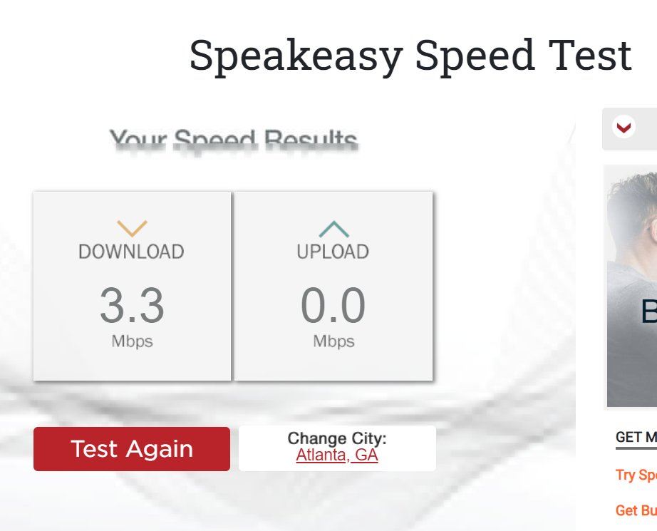

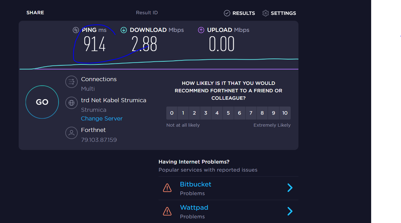

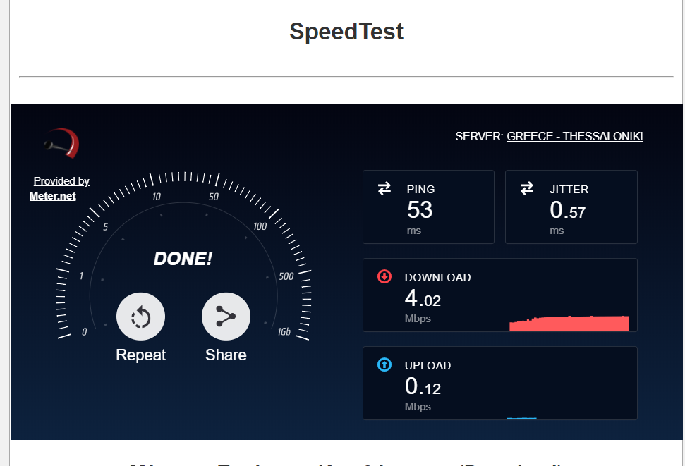

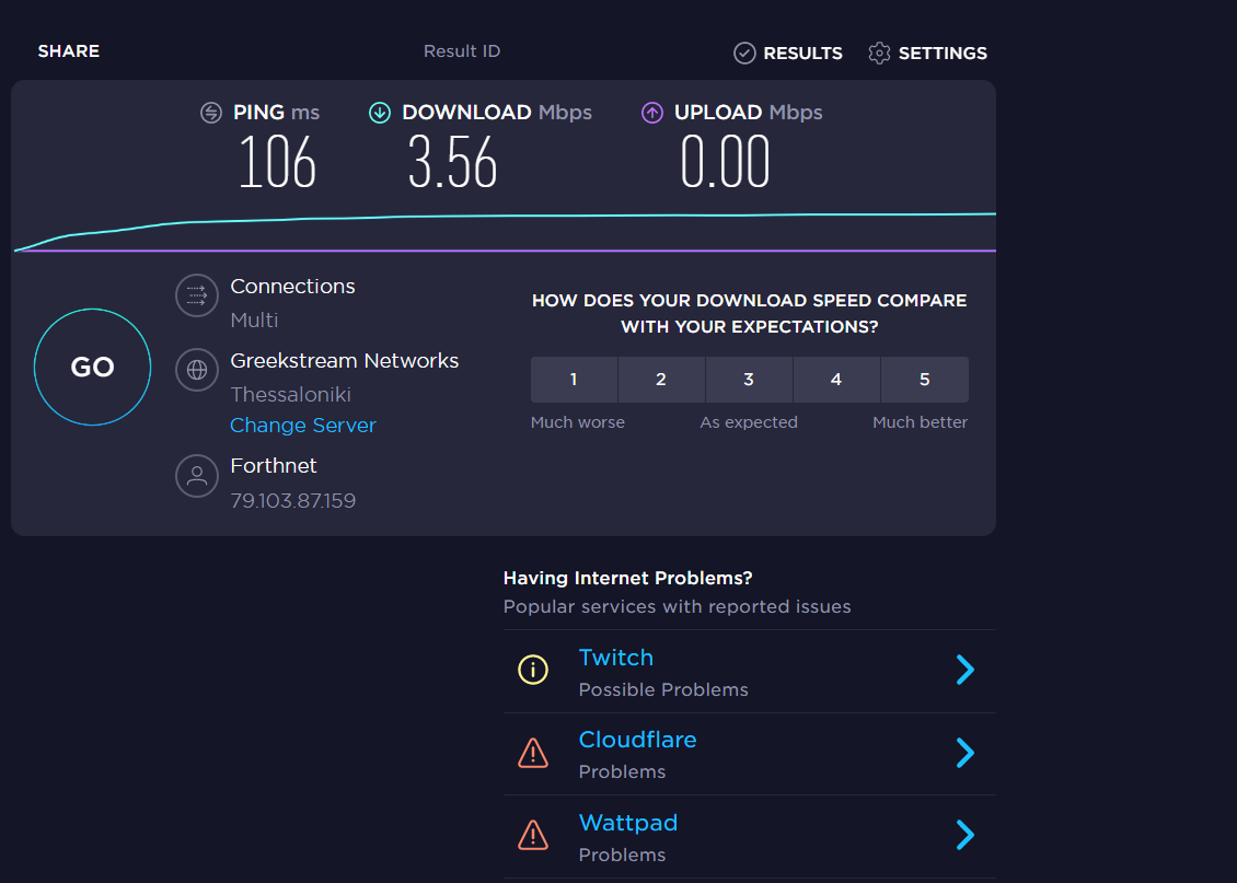

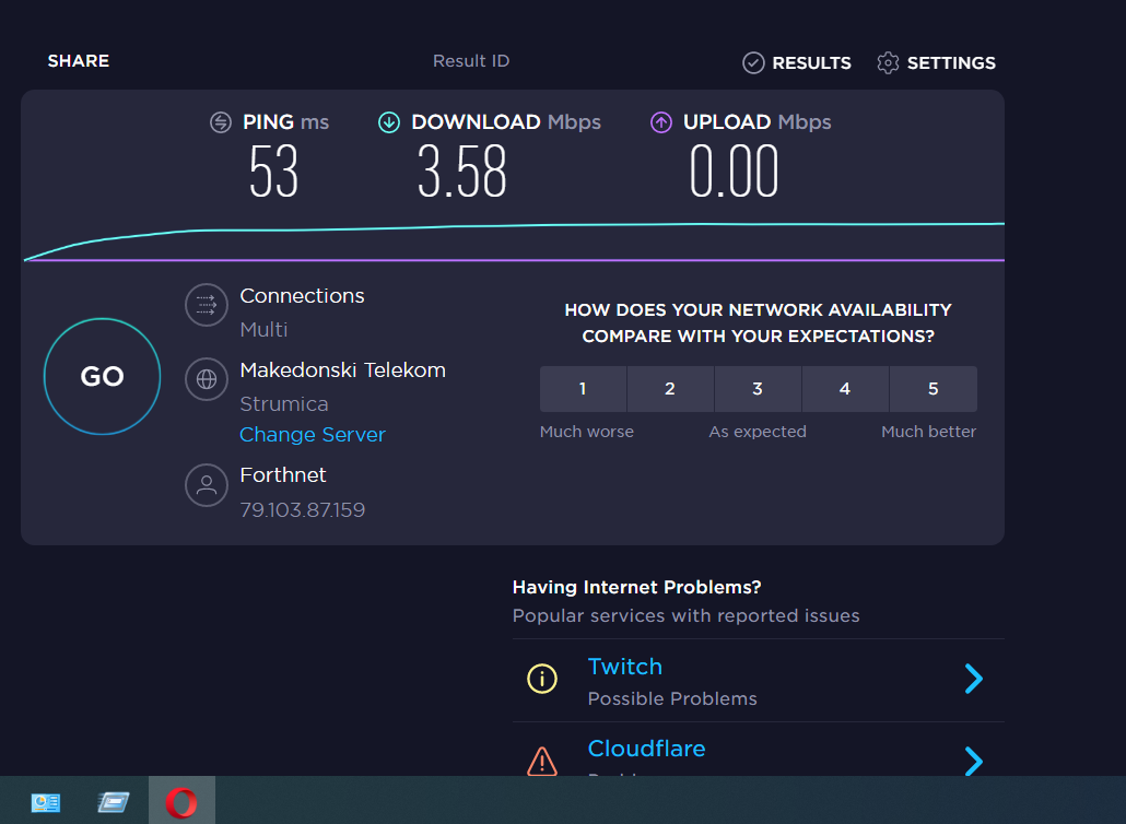

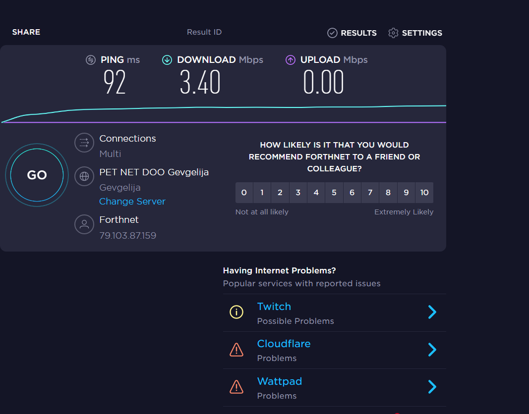

Sange Δημοσ. 18 Ιουλίου 2020 Δημοσ. 18 Ιουλίου 2020 Έκανα αυτά τα speed test. Η κατάσταση εδώ και πολλή καιρό παραμένει ίδια. Forthnet-Nova 1
jackess Δημοσ. 18 Ιουλίου 2020 Δημοσ. 18 Ιουλίου 2020 πιο πιθανο να ειναι οι δικες σου γραμμες(στο σπιτι) σκατα ή να έχεις κάνει κακη συνδεσμολογια παρα να φταιει η forthnet-nova ξεκινα απο εσενα και οταν φτασεις στο κατανεμιτη της πολυκατοικιας σου τοτε παρε τηλεφωνο τη forthnet και κρακτη 1 1

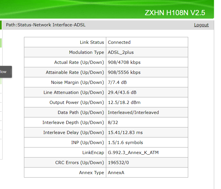

Aggelos_INSM Δημοσ. 18 Ιουλίου 2020 Δημοσ. 18 Ιουλίου 2020 3 ώρες πριν, Sange είπε Έκανα αυτά τα speed test. Η κατάσταση εδώ και πολλή καιρό παραμένει ίδια. Forthnet-Nova στατιστικά ?
l337 Δημοσ. 18 Ιουλίου 2020 Δημοσ. 18 Ιουλίου 2020 (επεξεργασμένο) Τα νούμερα αυτά δεν λένε απολύτως τίποτα. Αρχικά μέτρησε το ping σου με command line και αφετέρου κατέβασε το αρχείο 10GB (με ethernet καλώδιο) από εδώ και δες με τι κατεβάζεις. Αφετέρου, θα πρέπει να κάνεις έλεγχο στον κατανεμητή. Τέλος θα πρέπει να παραθέσεις και τα στατιστικά γραμμής, αφού κάνεις ότι σου έγραψα στην πρώτη παράγραφο. Επεξ/σία 18 Ιουλίου 2020 από l337

Aggelos_INSM Δημοσ. 18 Ιουλίου 2020 Δημοσ. 18 Ιουλίου 2020 2 ώρες πριν, Sange είπε Δεν το είπα ποιο πριν αυτό εγώ λέω για την καλωδιακή σύνδεση του ιντερνετ (όχι ασύρματη). Η ασύρματη σύνδεση έχει θέμα που ειναι φυσιολογικό λόγο αέρα (τοίχοι καθρεφτες κλπ)να χάνεται. Για Την βασικη γραμμη ADSL θέλω μια σταθερότητα καλωδιακη. Και πες με τι άλλο να κάνω ...............................? δεν στεναχωριέμαι για όλη αυτη την κατάσταση ....... Οταν παω να κανω κατι για download τότε παθαίνει ειναι πραγματικά Down TO Down............... τότε με σπάει τα νεύρα Δωσε στατιστικα ρε φιλε 😂

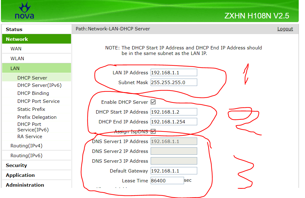

jackess Δημοσ. 19 Ιουλίου 2020 Δημοσ. 19 Ιουλίου 2020 7 ώρες πριν, Sange είπε αυτά πως θα τα κάνω έχεις αναλυτικό οδηγό? πάντος κατεβασα το αρχειο 1gb (HTTP )απο το λινκ και έβγαλε σφάλμα δικτύου. δεν εχω χρονο για να δω κατι άλλο τώρα αύριο πάλι καληνυχτίζω. στο μοντεμ-ρουτερ σου ρε φίλε μπες και δώσε μας στατιστικά να δούμε τι ρυθμίσεις έχει 192.168.1.1 ή αν δεν μπαίνει δοκίμασε κάποια κατάληξη .2 , .255 ή παρεμφερή

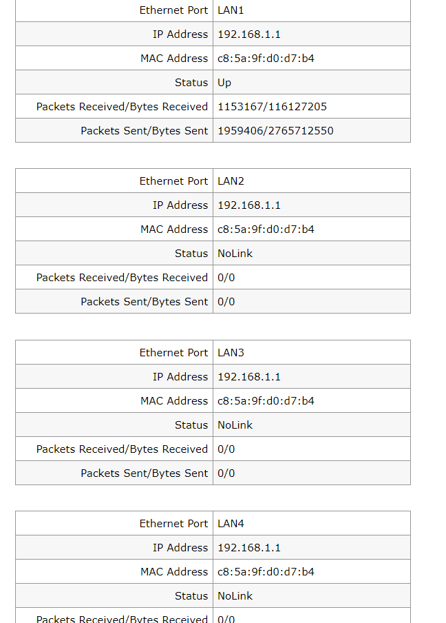

Sange Δημοσ. 19 Ιουλίου 2020 Μέλος Δημοσ. 19 Ιουλίου 2020 9 λεπτά πριν, jackess είπε στο μοντεμ-ρουτερ σου ρε φίλε μπες και δώσε μας στατιστικά να δούμε τι ρυθμίσεις έχει 192.168.1.1 ή αν δεν μπαίνει δοκίμασε κάποια κατάληξη .2 , .255 ή παρεμφερή Αυτό λες? Για αυτα τα αποτελέσματα
