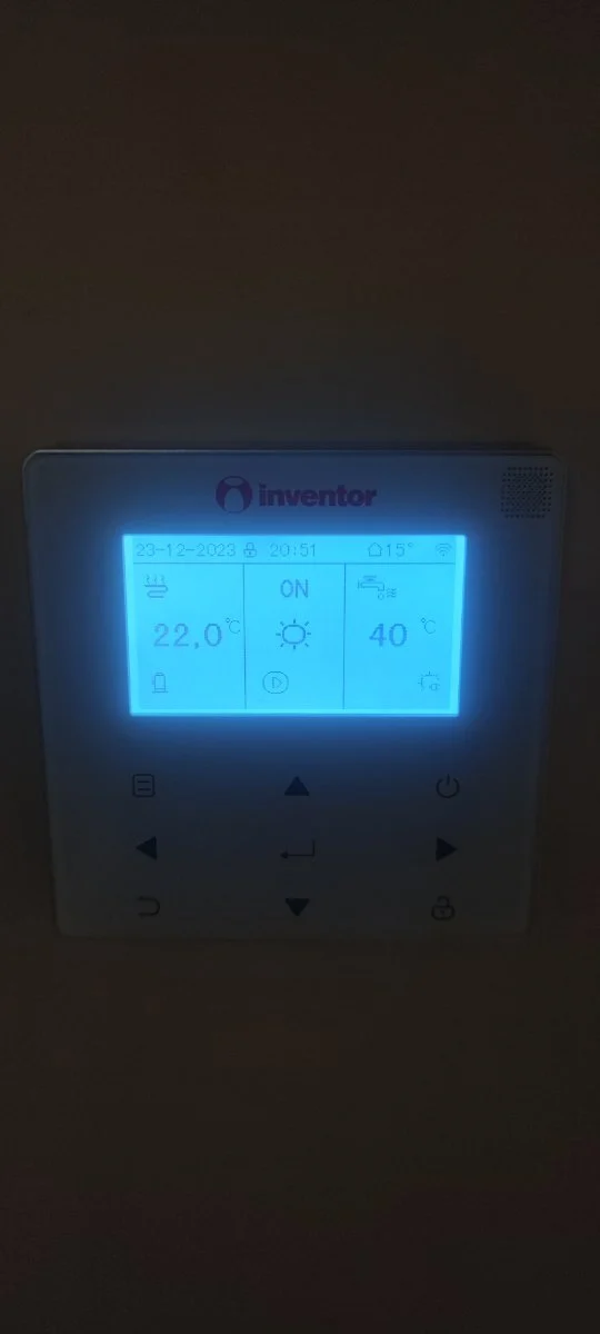

Καλημέρα σας και χρόνια πολλά!!! Μόλις κατάφερα να κάνω την εφαρμογή και βρήκα αυτές τις καταναλώσεις ( αν είναι σωστές) χονδρικά για εχθές σε 12 ώρες ' έκαψε ' 30 κιλοβατώρες ( η μέτρηση είναι από το χειριστήριο της αντλίας.

Απ ότι φαίνεται την πολλή ενέργεια σου την τρώει το TBH (Tank Boost Heater).
Έχει επιπλέον αντίσταση η αντλία σου για να ζεσταίνει στα πολύ κρύα?
Δοκίμασε να το απενεργοποιήσεις και θα είσαι ΟΚ...

Γεια σας!!! Όχι αυτό το μοντέλο δεν έχει αντίσταση αυτό είναι το περίεργο. Γιατί είναι τό MATRIX ATMS10 KW τα ποίο καινούργια μοντέλα έχουν αντίσταση. Αλλά θα το ξαναδώ μήπως και έχουμε κάνει λάθος και έχει και αυτό το μοντέλο και δεν ξέρουμε!!

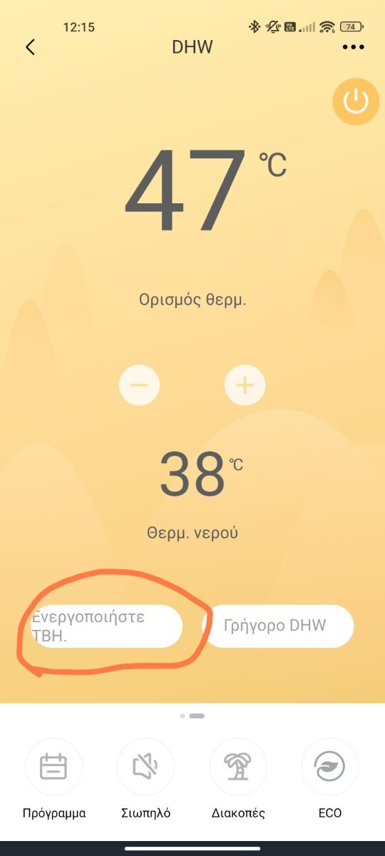

Εν τω μεταξύ στην εφαρμογή έχει την δυνατότητα να ενεργοποιηθεί η ΤΒΗ αλλά δεν είναι ενεργοποιημένο. Δεν ξέρω τι μπορεί να γίνεται. Πρέπει να πάρω την inventor αύριο για να μιλήσω με κάποιον υπεύθυνο που γνωρίζει αν υπάρχει βέβαια.

Από εκείνη τη φωτογραφία που είχες ανεβάσει φαίνεται κάτω δεξιά ότι είναι ενεργοποιημένη αντίσταση να ζεσταίνει το ΖΝΧ...

Οπότε μάλλον εκεί γίνεται η υπερκατανάλωση;;; δεν ήθελα να το κλείσω το νερό, και να κάθομαι συνεχώς να το ανοίγω και να το κλείνω οπότε τελειώνει από τον ηλιακό. Υποτίθεται ότι κάνουμε την ζωή μας ποιο εύκολη 😂😂😂😂 αλλά συνεχώς όταν θα ανάβω το ζεστό νερό θα καίει τα μαλιοκεφαλατου; αρχίζω να πιστεύω ότι το πετρέλαιο μπορεί να είναι πιο οικονομικό 🤔🤔🤔

σε καίει η αντίσταση (θερμοσίφωνας δλδ) και όχι η αντλία απο όσο καταλαβαίνω
7 λεπτά πριν, korakios είπε
Το θέμα είναι πως θα κάνω αυτό το πράγμα να δουλεύει σωστά; , γιατί τζάμπα αγόρασα μποιλερ αν είναι να δουλεύει με αυτές τις καταναλώσεις.
3 λεπτά πριν, zazasnet1 είπε
σε αυτό θα σε βοηθήσουν τα άλλα παιδιά ,καταργώντας την αντίσταση (που κανονικά είναι για έκτακτες ανάγκες)
