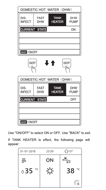

3 minutes ago, lamprosts said:
Μπες στο ZNX (DHW) και βάλε το ΤΑΝΚ ΗΕΑΤΕR στο OFF
Είναι απλό.
ωραια.. κ το έβγαλε κ ερχετε αυριο κ σου λεει δεν εχω ζεστό νερο γτ δεν διάβασε κ τα υπόλοιπα να τη σεταρει να καταλαβει τη λογικη της κ να ζεσταίνει τουλάχιστον συγκεκριμένες ώρες κ στιγμές

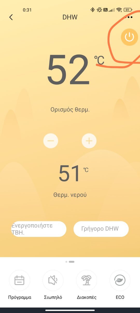

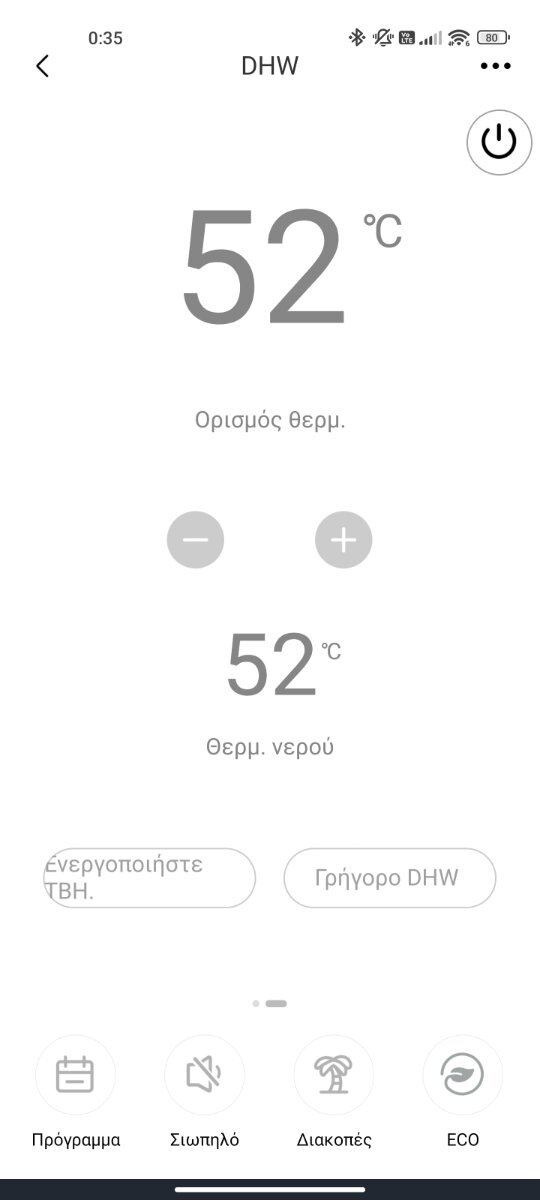

Spoiler
Λογικά και από εδώ πέρα πρέπει να κλείνει έτσι δεν είναι γιατί μόλις το πάτησα άλλαξε και χρώμα.
Επεξ/σία από zazasnet1
