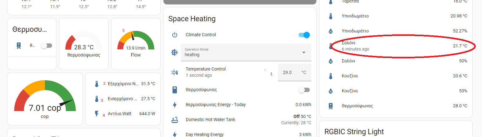

θα προσπαθησω να το περιγράψω γενικά πως λειτουργούν στη φιλοσοφια κ τι ζηταμε  κ ας με διορθωσει ο @mechpanos η οποιοδήποτε έχει καλύτερες γνώσεις
οταν γυρνάμε τη θερμοκρασία στα νερά ζητάμε κάποια στάνταρ ώστε ο συμπιεστής να ινβερταρει κ να έχουμε σταθερή θερμοκρασία νερών μέσα σε συγκριμένα όρια οπου ορίζονται στις ρυθμίσεις κ παντα με τις ανάγκες του χώρου. ο συμπιεστής δε Θέλουμε να  Κάνει ον οφφ γτ κρυώνουν τα νερα μέχρι να ξαναπάρει κ δεν έχουμε ποιοτική ζέστη. Όταν βάζουμε ψηλα τις θερμοκρασίες νερων ζεσταινόμαστε μεν άλλα καιμε πάρα πολύ
να εχετε υποψην σας οτι οταν ξαναπαίρνει μπροστα ο συμπιεστης καιει πολυ! εχω δει να τραβάει εως κ 4kwh στιγμιαία κ να πέφτει σιγα σιγα αρα θελουμε οσο δυνατόν λιγότερα οφφ για να μην ρουφάει το μεδουλι στο ον.
Πρακτικά λέω οτι Θέλω να έχω απόδοσή με 29 βαθμούς τα νερά. (νο.1)
τι γίνεται τωρα. ξεκιναει ο συμπιεστης κ ζεσταίνει το νερό (νο.2)
ο κυκλοφορητής (νο.5) γυρνάει το νερό περνάει απο τα fancoil κρυώνει οσο κρυώνει κ γυρνάει πισω ( νο.3) να αναμειχθεί με το νερό που συνεχίζει κ ζεσταίνει ο συμπιεστής.

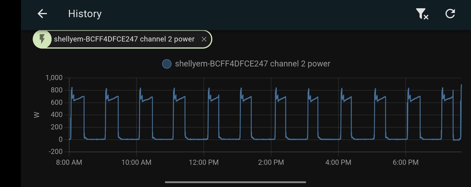

Ότι κάνει on off κάνει έτσι όπως την έχω ρυθμίσει… μπορεί μέσα στην ώρα να κάνει ένα on να λειτουργήσει κάνα τέταρτο και μετά off και μετά από μισή- μια ώρα μπορεί και 2 πάλι… αλλά το σπίτι είναι καλά μονωμένη και δεν νιώθεις την διακύμανση…σε κατανάλωση είμαι τώρα 8-10 το 24ωρο, με ποιο πολύ κρύο 12-15 κβ… νερά μέγιστα 37 ελάχιστα 27…. Με συνεχή λειτουργείς στην lg στα νερά, που για να γίνει πρέπει να ανεβάσεις την υστέρηση έκαιγε 12 με 15 κιλοβάτ το 24ωρο
με 15 βαθμούς έξω κ έμενα κανει ον οφφ σα κ σένα κ ειναι λογικό. στα κρυα κανει τη μεγαλη διαφορα αλλα εφοσον εχεις καλη μονωση το ριχνεις ολο αυτο στο μεγιστο κ σωζει τη καταναλωση! βεβαια εσυ εισαι με σωματα κ ειναι λιγο διαφορετικά οσα ισχύουν στις ρυθμίσεις για κυκλοφορητή κ ΔΤ απο οτι τα fancoil ,  το χεις σεταρει πολυ σωστα παντως αν εχεις τοσα μικρα ον οφφ !

Χαχαχ οχι βρε συ 5 με 5,25 οπως το χω υπολογίσει ειναι την ωρα το πραγματικό μου cop
Το 7 είναι στιγμιαίο στη φώτο. Ανεβοκατεβενει μαλιστα  κ σε συνάρτηση παροχης νερου ανα λεπτό Κάποια στιγμή κανει off η αντλια κ αν το βαλεις 0 για οση ωρα είναι κλειστη βγαζει καπου 5 μέσο όρο🫠

Προσπαθώ να την ρυθμίσω ακόμη πιο καλά γιατί πρώτη φορά που την άναψα είναι πριν ένα μισή μήνα, όποτε έχουμε ακόμη δρόμο… το θέμα είναι ότι εμένα ζεσταίνει και ένα θερμοσίφωνα 80 ή 100 λίτρα συν αυτή την στιγμή γιατί δεν βάλαμε τριοδη κάτι που θα γίνει σύντομα όποτε ζεσταίνω περισσότερο όγκο νερού… Περιοχή Πέλλα είμαι με 10αρα μόνωση και 3πλο τζαμι…ακόμη μετρητή δεν έχω βάλει αλλά κοιτάω καταναλώσεις από τον μετρητή του σπιτιού ο οποίος για 24 ώρες λέει ότι το σπίτι έκαψε 11κβ εκ των οποίων τα 5 είναι του σπιτιού, όποτε η αντλία έκαψε 6 κιλοβάτ μέσα σε 24 ώρες
και εσυ έχεις πιστεύω την καλύτερη απόδοση αυτή την στιγμή στην αντλία…Αν και οι lg λειτουργούσαν πιο ομαλά και δεν έκαναν on με 1,5 ή 2 kw που πέφτει μετά το 5 λεπτό θα είμασταν και όλοι εμείς με την lg super

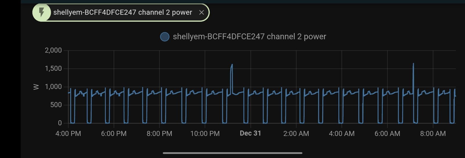

και αυτο επειδη δε Κλείνει ποτέ (δες τη τελευταία 1 ωρα ) η κόκκινη γραμμή σταθερα ανοιχτος συμπιεστης με καταναλωση 600w
εχει σαν αποτέλεσμα
Δυστυχώς Θέλει χρόνο κ δοκιμές όλο αυτο.

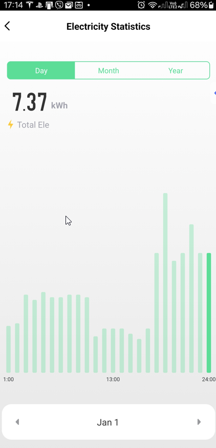

Εγώ σήμερα είμαι καπως έτσι .τα νερά με αντιστάθμιση 30 βαθμούς.
Screenshot_2024-01-02-19-46-37-88_c3a231c25ed346e59462e84656a70e50.jpg.d09d7d81b53d07ebba3eb5feccc11a67.jpgScreenshot_2024-01-02-19-39-55-26_c3a231c25ed346e59462e84656a70e50.jpg.b1d1245447559a7a1ba6573a7cfea5dc.jpg
Spoiler
το σπίτι 22.5-23 βαθμούς
Έλειπα 4 μέρες και την έκλεισα. Η θερμοκρασία έπεσε στο  σπίτι  στους 19.5-20 .
Έβαλα τα νερά στους 35 και η κατανάλωση 2πλασιστηκε
Η δεύτερη φωτό είναι η σημερινή και η πρώτη με ρύθμιση στους 35 βαθμούς
