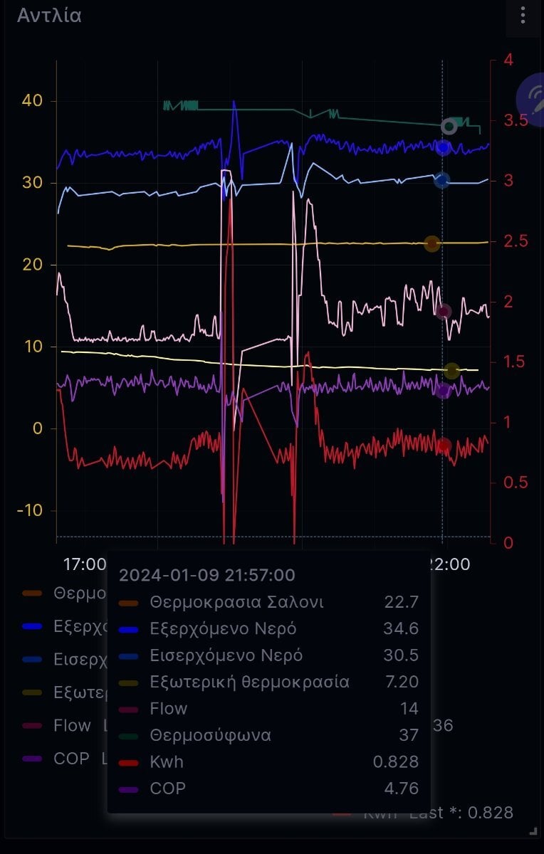

Σωστά μιλάς.  24 θέρμανση 34 παραγωγή θερμότητας..μ
2 ώρες πριν, sndev είπε
Εγω ειμαι στα 4.2 μεχρι τις 20.00 που το δα αλλα κανω συνέχεια δοκιμες κ ανεβοκατεβαζω τις ρυθμίσεις

12 ώρες πριν, sndev είπε
Γύρω στο 4.5-5 cop; Τόσο χαμηλά νούμερα βγάζουν οι αντλίες θερμότητας στους 7C;
Το asyg24kmta έχει cop 7 στους 7C.

Τη παραγόμενη θερμότητας την γραφει το τηλεκοντρόλ της μονάδας κ υπολόγισες το cop?

Οχι οχι ειναι χωρις ζεστο νερο χρήσης αυτα τα νούμερα

Σε τξ βάθος χρόνου οι μετρήσεις;  1 ωρας πχ; προηγούμενα ο χώρος ειχε θερμανθεί επαρκώς ηταν κρύος;

Αναμενόμενα πρέπει να είναι τελικά. Βλέπω ότι έχει το διπλάσιο φορτίο η αντλία. Το asyg24kmta έχει 5.8-6 cop στα 2.5KW.

btw όσο το googlara βλέπω scop του asyg24kmta ειναι 4.18.  οι αντλιες γενικά ειναι πάνω κάτω εκεί 4.2-4.5 στα χαρτια
τωρα στη πράξη ειναι αλλιώς τα πράγματά.. Εμένα ωρες ωρες βαράει κατι 8 9 10 αλλά ειναι πλασματικά γτ κάποιες αλλες στιγμές πεφτει στα 3 3,5 οποτε προσπαθώ να το μετράω  και να βγάζω συμπέρασμα σε βάθος 7ημερου συνεχούς λειτουργίας οπου εχει ζεσταθεί και ο χώρος κ εχει μπει σε μια ηρεμία η αντλία. Ακομα κ σε 24ωρο σε μεγάλα σπιτια κ κρυα διαφέρει.
χθες τελικό 3.9 cop στο 24ωρο. (μεχρι το μεσημέρι είχαμε άνοιξη Μέτα μηκε Χειμωνάς ) Σήμερα 00.00 εως 12.00 που ταν 5-6-7 βαθμοί εξωτερικοί σε όλο το 12ωρο 4,2 cop. ( Μεγαλύτερο με χαμηλότερη θερμοκρασία αλλά ηρέμησε η αντλία καθώς ζεστάθηκαν σχετικά οι χώροι)
